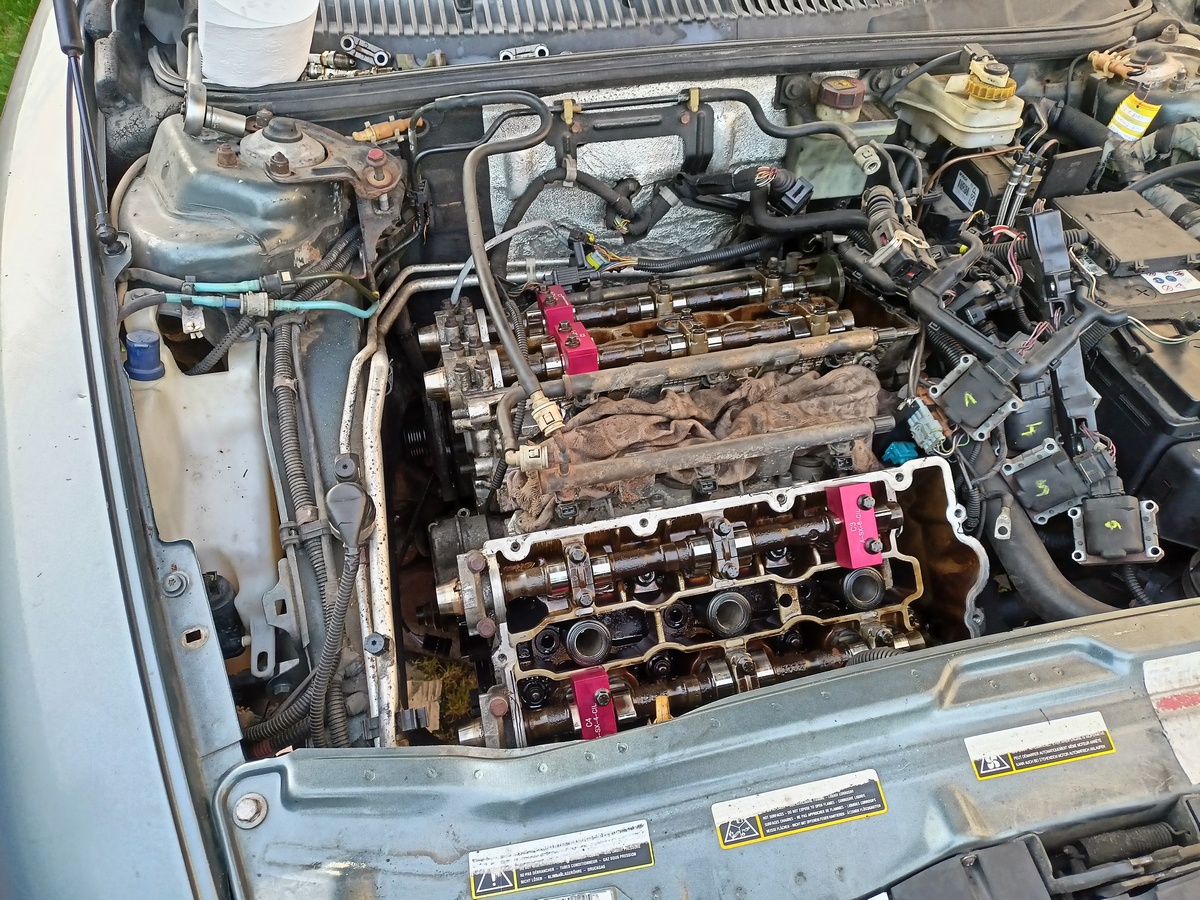

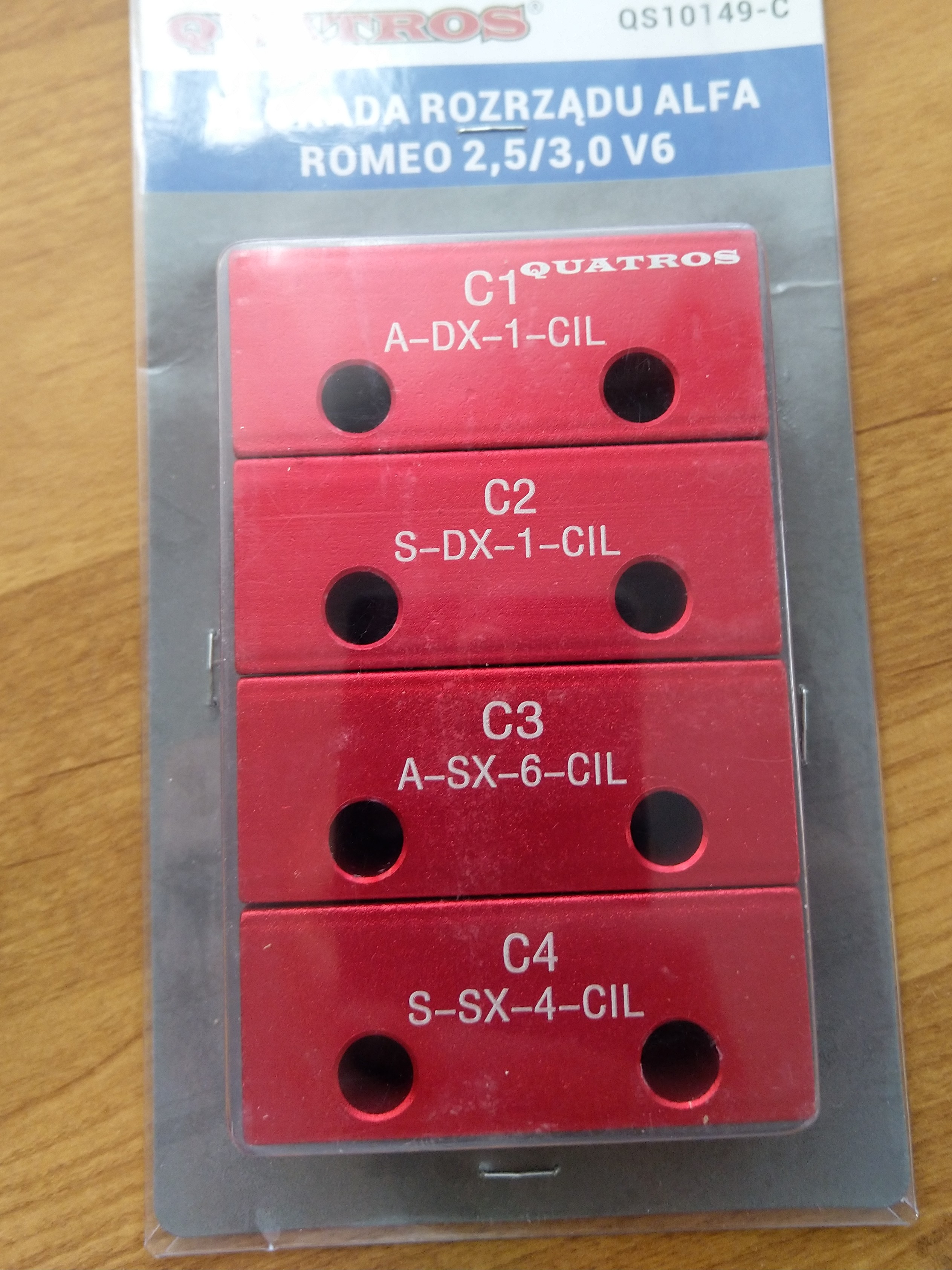

V týdnu dorazil poslední kousek skládačky

Re: Rosso155 - Alfa Romeo 156 2.5 V6 24V SW (2002)
Jeden z nich je vyrobený nesprávne a nesedí na vačku, tak bacha na to
ale no, dajú sa kúpiť aj origo ricambi (90€) a tie sú presné, ja som kúpil tie...rosso155 píše: 6.6.2021, ned 20:33 Počítám s tím, že budou nějaký problémy s něčím, je to přece Alfa.
...keď už ideš robiť rozvody, pozri sa na starý remeň kým je tam ako ti chodí, či nebehá do strany ako mne, aby si potom nedúmal nad tým či si niečo neurobil zle ako ja
To jak ty přípravky sedí nebo nesedí je u tohoto motoru vcelku jedno, protože má na vačkách poměrně dost přesné rysky, takže ty přípravky tady slouží hlavně pro přidržení. Já mám na 2.5 přípravky z aliexpressu. Přišroubuji je, zkontroluji rysky a zda se vačky v těch přípravkách nemohou pohnout a je to.
Dík za rady
, sekci rozvody už mám načtenou, tak uvidíme, jak to půjde v praxi, až se na to o dovče vrhnu

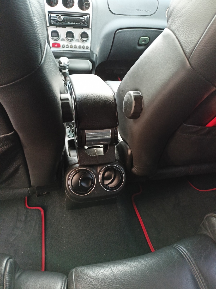

Tak už jsem se konečně dokopal dát do kupy fotky ze všeho, co jsem od posledního zápisu udělal, tak jdeme na to
Po delším zkoumání rozměrů jsem našel odpovídající loketku, je přišroubovaná přímo do tunelu, čímž jsem odstranil jedinej nedostatek u Ti sedaček

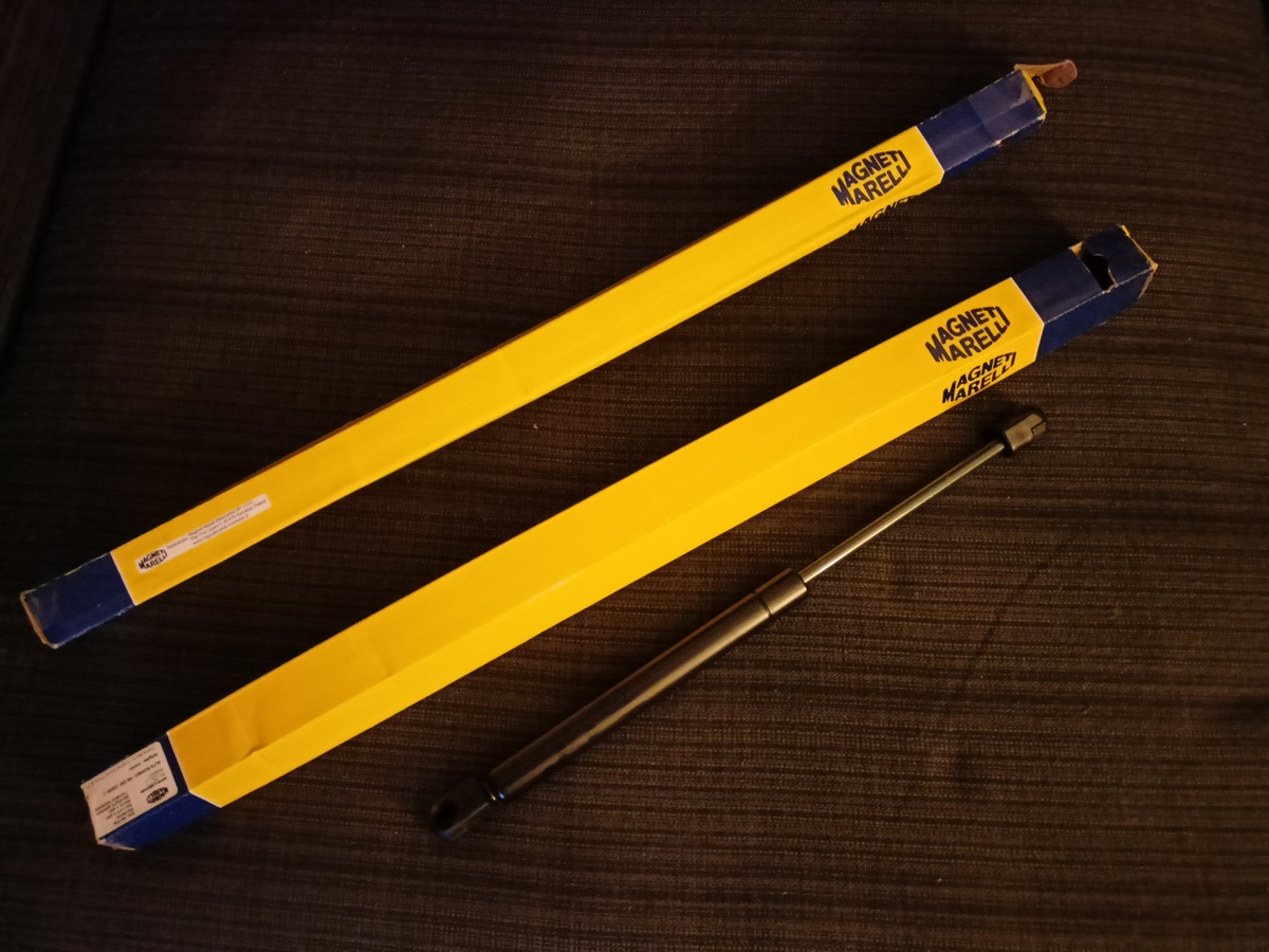

Dál to byly vzpěry do kufru

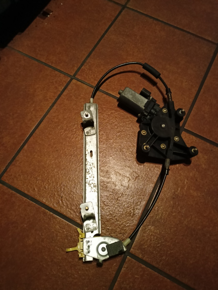

Konečně jsem se dokopal k výměně zadních tapců za Tičkový (při výměně sedaček jsem udělal jen přední
), a rovnou vyměnil i pravou zadní stahovačku.

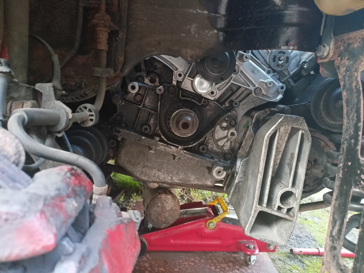

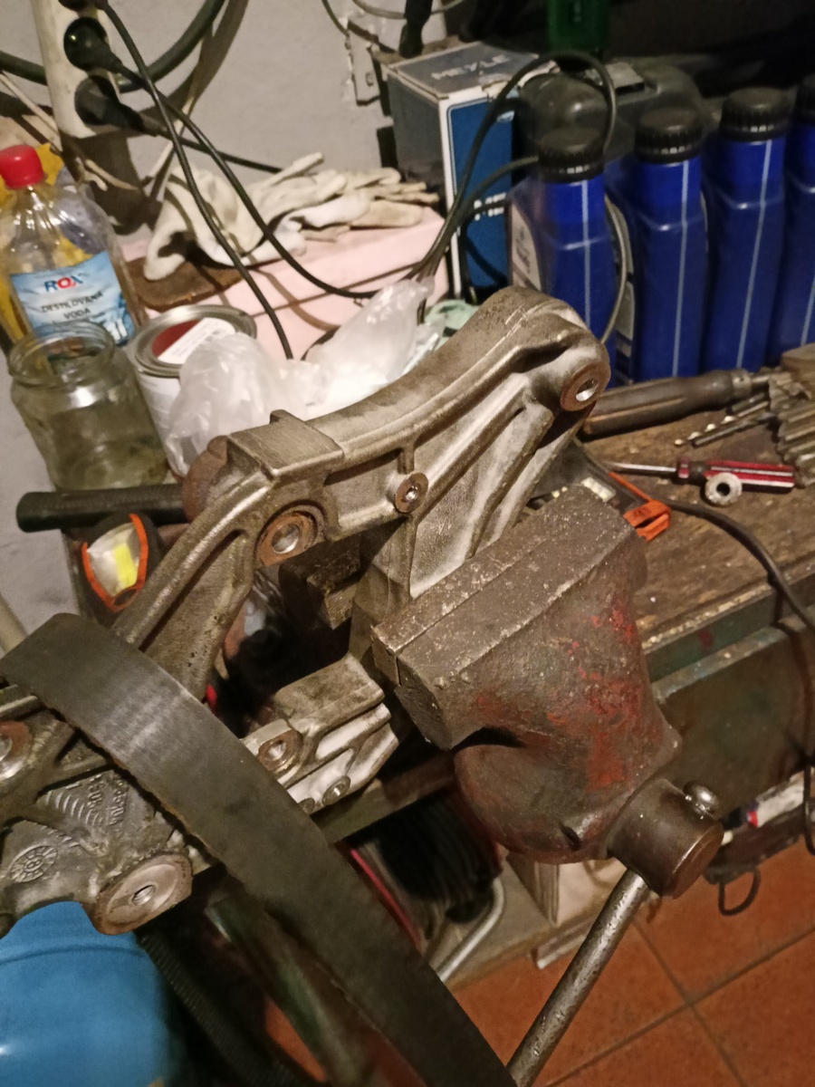

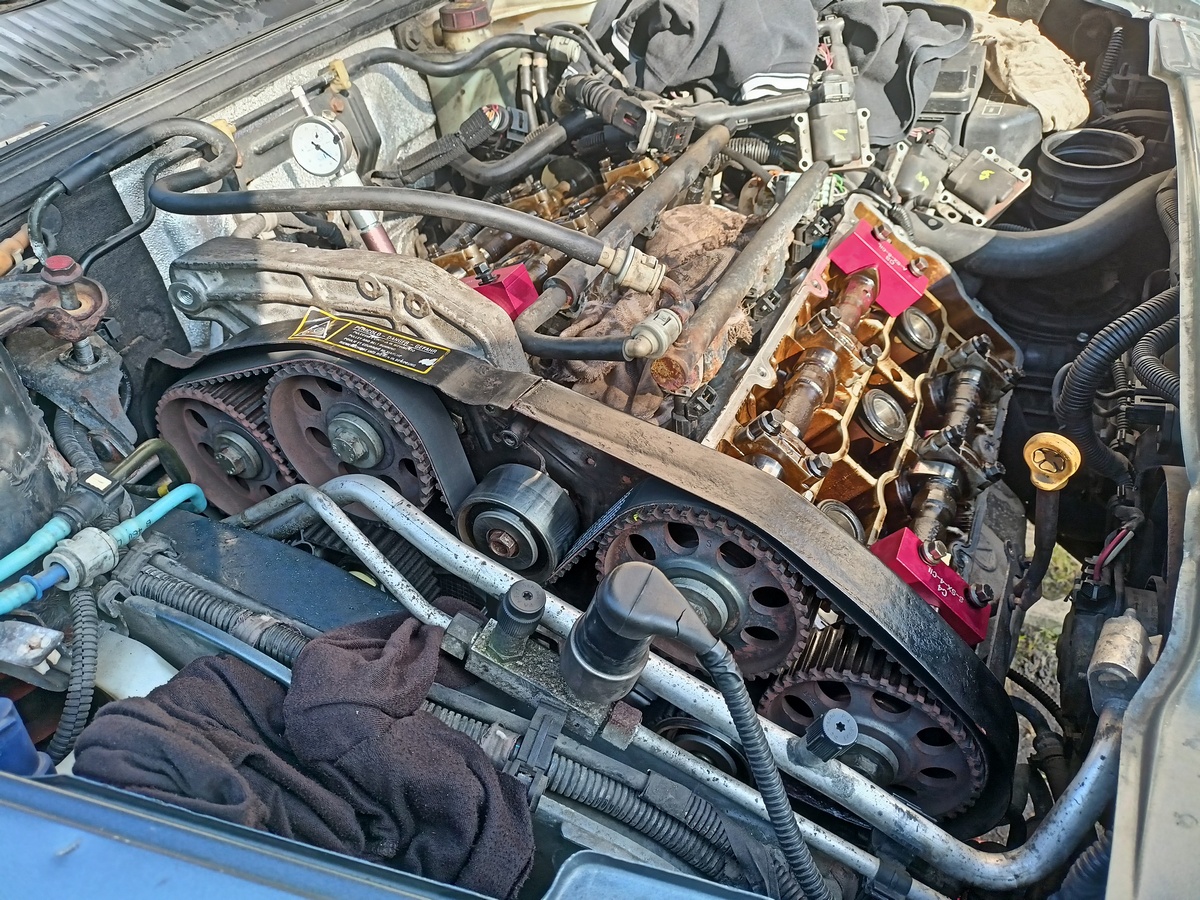

Dál to byly konečně rozvody, byl to boj, horní kladku jsem vydoloval až s držákem ve svěráku za pomocí flexy
, naopak obávaná řemenice byla povolená asi za 30 sekund pistolí na kola
, jen mi asi hodinu trvalo ji sundat z kliky, bo nemám tak velkej stahovák
Jinak celkem pohoda, jen jsem to musel nastavovat natřikrát, napoprvý to mělo nepravidelnej volnoběh, tak jsem to zkusil na značky, to taky nebylo dobrý a dokonce mi to házelo i chybu v zážehu na zadní řadě, tak jsem hledal na foru, a někdo řešil u GTA to samý, a pak jsem zjistil, že přípravky na 1. a 2. vačku jsou přehozený,(i na fotce je vidět, že je mám obráceně - holt jsem to dělal poprvý
), a pak už konečně dobrý
U těch rozvodů jsem taky zjistil, proč byla zadní hlava zeblitá od oleje
