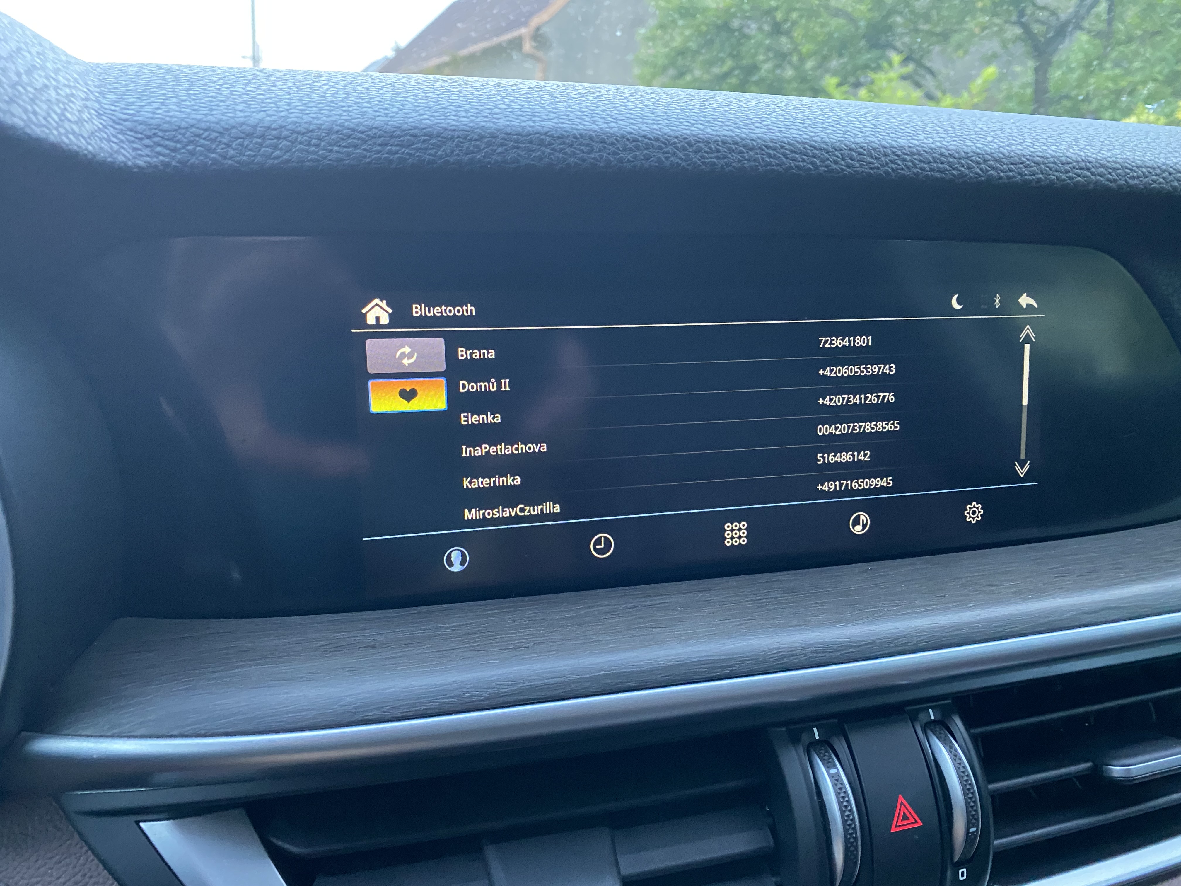

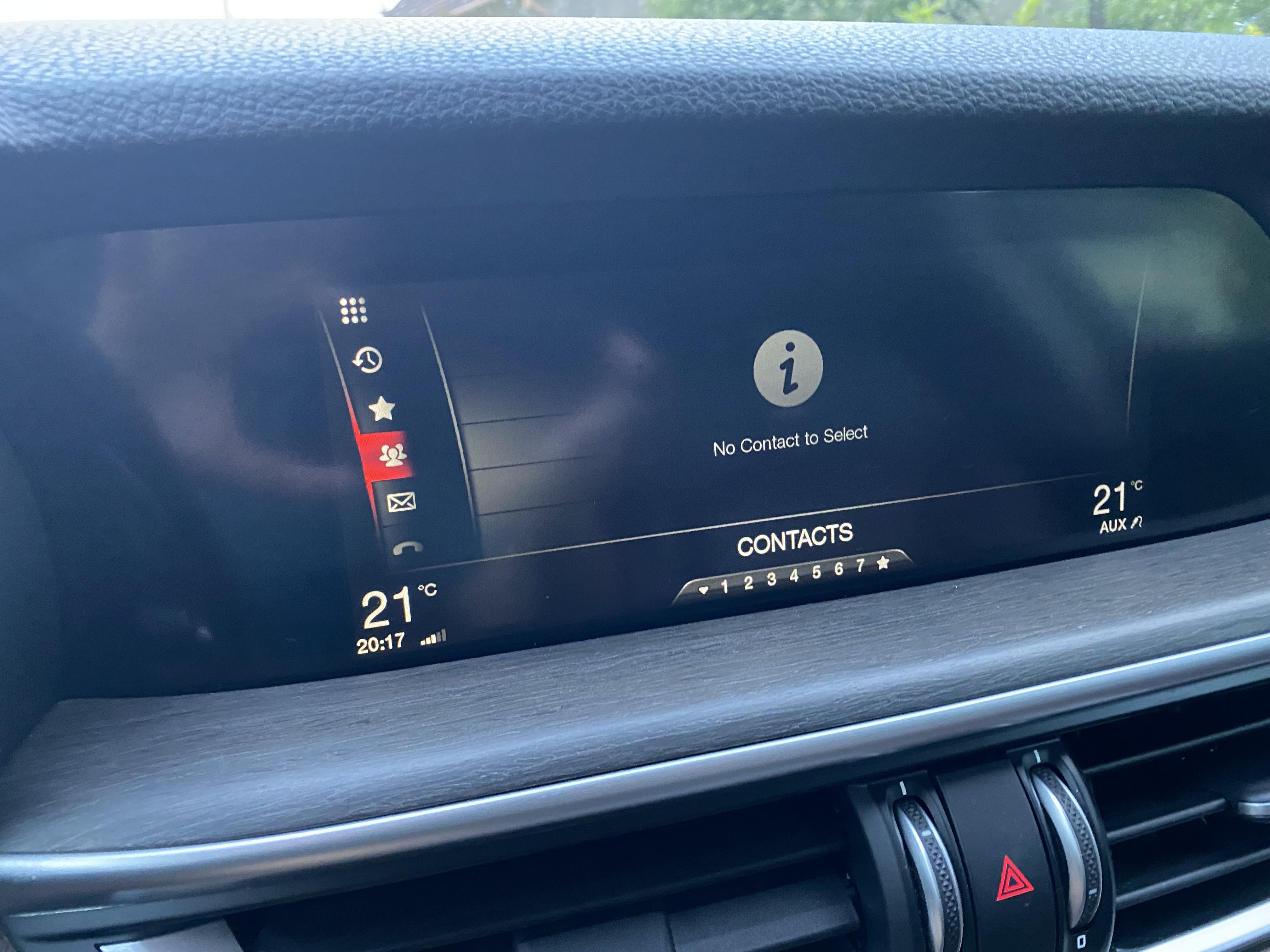

mcernoch
Příspěvky: 2305
Re: Infotaiment (navigace, updaty atp.)
Příspěvek od mcernoch » 9.7.2021, pát 08:24
Tak jsem vše vymazal a načetl znovu.
Zde v tomto pohledu jsem dostal kontakty a můžu si je dát i do oblíbených:
V tomto pohledu to telefon taky našlo, ale kontakty tam nejsou:
Hlava mě to nebere a za jakékoliv vysvětlení moc děkuji.
