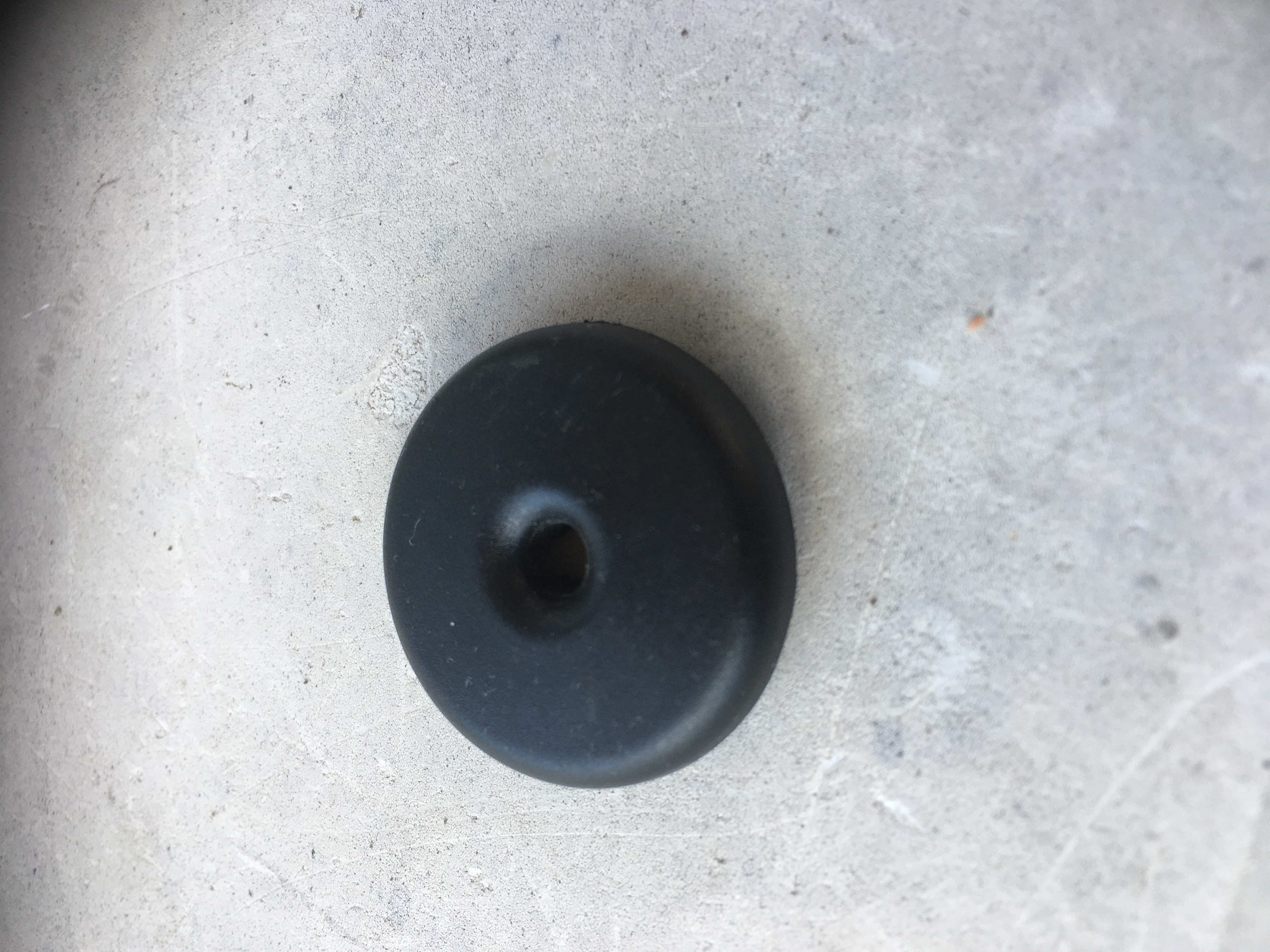

Příspěvek od lemmy » 10.7.2022, ned 12:25
Zdravím, nevíte někdo jak se tomuhle říká? Ať zadám co chci tak mi to nic nenajde, nebo kde se to dá sehnat, jsou tím přidělané koberce. Díky
AR 159 1.8 mpi
ex: AR 155 1.6 16V TS
ex: AR 33 1.7 ie
edas
Příspěvky: 631
Bydliště: Uherské Hradiště
Příspěvek od edas » 10.7.2022, ned 15:35
Příchytka/fixace autokoberce
159
Protector
Příspěvky: 474
Bydliště: Mladá Boleslav
Příspěvek od Protector » 10.7.2022, ned 22:06
Mně to přijde stejné jako "knoflík", co drží kryt kabelů pod sedačkou. Ale z fotky nejde poznat, jak je to velké.
lemmy
Příspěvky: 66
Registrován: 7.2.2008, čtv 11:48
Bydliště: Osek u Duchcova
Příspěvek od lemmy » 11.7.2022, pon 11:29
Jo to je taky ono, kde se to sežene ?
