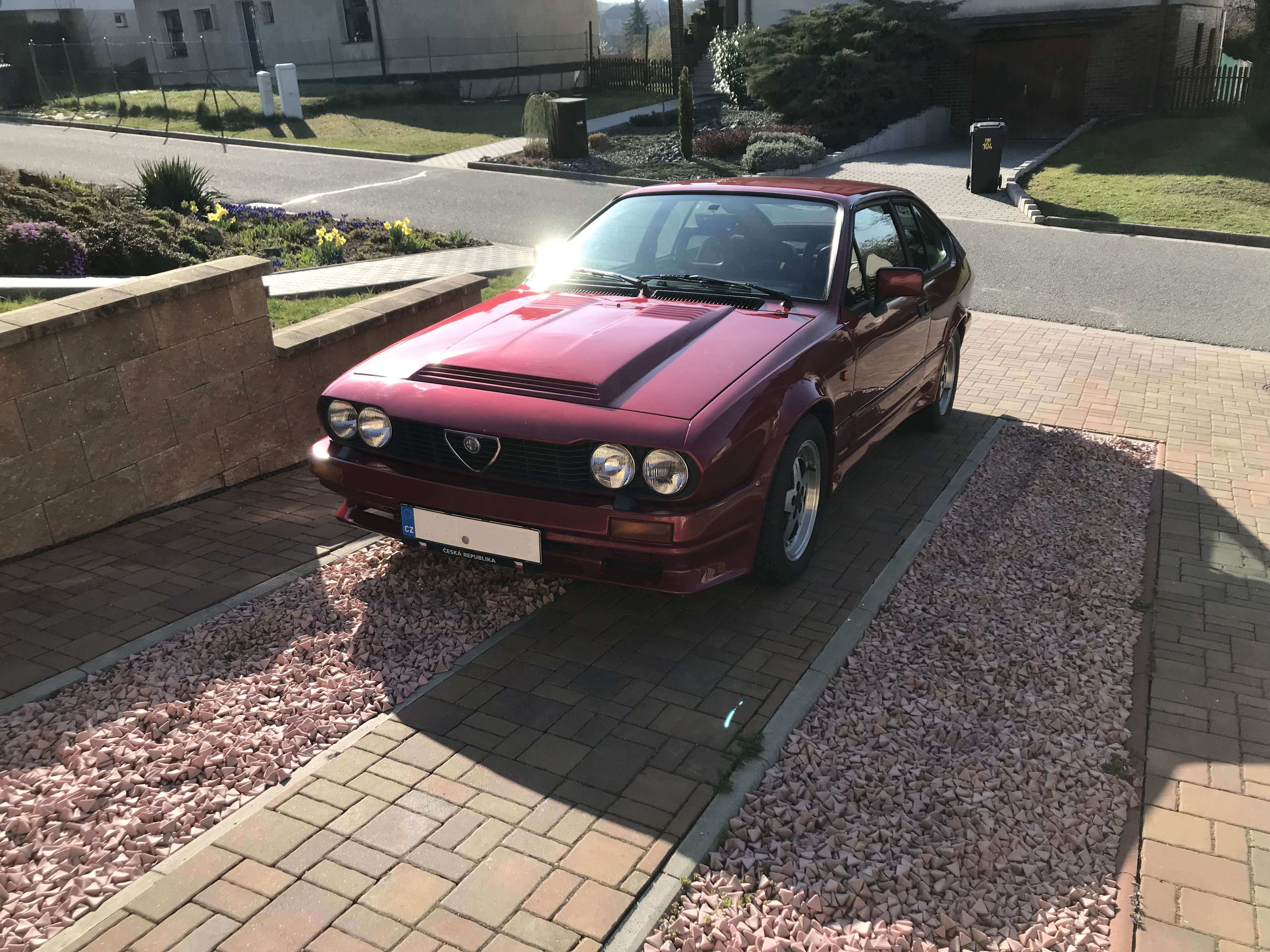

Původně to byla 2,5. Kdyby to byl ten karburátorový 3,0 z 200 ks série, tak by byla docela haluz to koupit v těchto zeměpisných šířkách (tuším to bylo pro Jihoafrickou rep.). A cena je tam už taky astronomická, poslední co jsem sledoval, tak šla za 1,2 mio.
Re: Alfa Romeo GTV6
Dneska konečně STK, kupodivu to prošlo bez problémů, emisní technik si podle výsledků dokonce myslel, že to má kat :-)

1) vypadá to kure*vsky dobře
2) právě, že platí bod 1, tak na stk na to hledí jak na zjevení a případný nedostatek se snadno přehlédne...
vyzkoušeno se starou 4x4 Pandou. Chodili kolem toho 4 technici, že tohle už tam pěkných pár let neviděli
no a prošla bez problémů. Ač byla ve velmi dobrém stavu, určitě by našli něco na zprcání. Ale takto na to neměli ani pomyšlení
a poslední dobou se mi to stává i s "blbou" 156tkou s V6. Taky už těch aut ubylo...
3) sakra to vypadá dobře

U nás jsou na STK taky rádi, když jim přijede nějaká "exotika" dokonce si ji nafotí a pochlubí se na Instagramu
takže ti chlapi jsou i rádi... v záplavě šedobílejch hnujdajů a slepic
