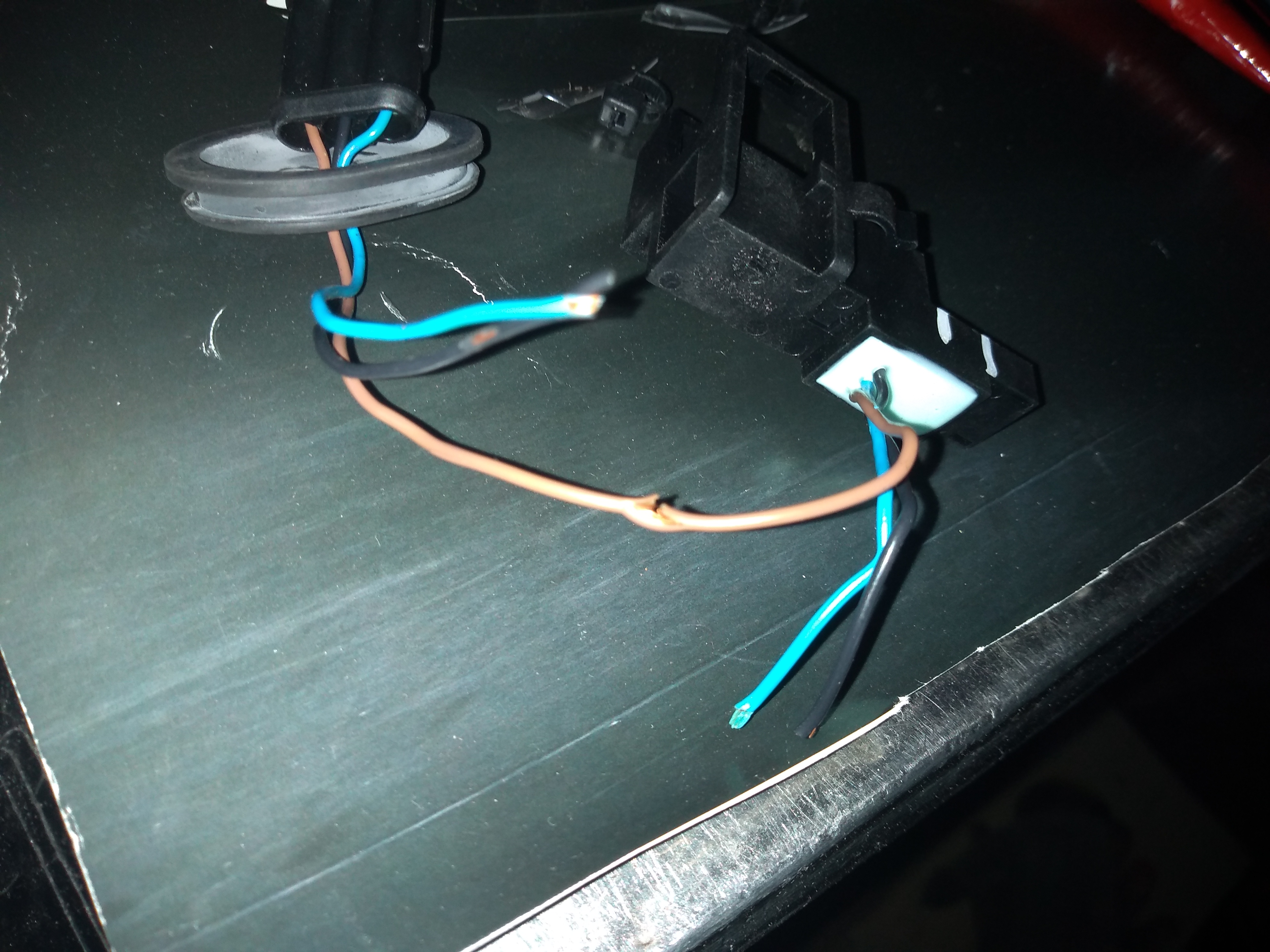

Taky s tou chybou bojuju... už rok
Bo jsem byl líný s tím něco udělat a chybu to vyhazovalo jen sporadicky
Ale zrovna dneska ráno (náhoda
) jsem pod to auto vlezl a to čidlo vymontoval a vyměnil kabely (bo je chronická chyba, že se po čase polámou, já měl zlomené 2 ze 3 a třetí už měl oloupanou izolaci, až se divím, že to házelo tu chybu jen někdy
), tak uvidíme, jestli to pomůže.
Tady je návod krok po kroku jak to čidlo vyměnit: https://www.alfaworkshop.co.uk/Giuliett ... nsor.shtml
Pak sem hodím nějakou fotku.

Tady tedy fotka jak to vypadalo u mně:
A je o tom už i pěkně video na YT
A pokud bys ho chtěl vytáhnout a opravit na stole (na autě by to byl solidní vopruz
) tak doporučuju si na něm udělat značky v jaké je přesně pozici (jeho vnější a vnitřní plastiková část vůči sobě), abys ho pak stejně vrátil. Jinak to prý může dělat neplechu. Já si na něm udělal takové bílé značky:
Pro referenci vyhledávání tenhle problém hází chybu P1850
