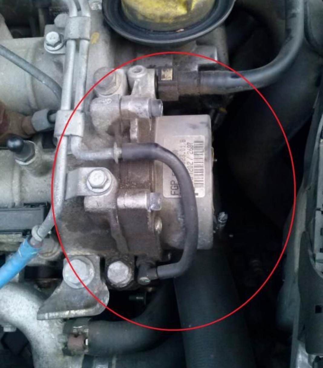

Hoj Alfisti, nemáte někdo číslo dílu- hadičky? V eper js nenašel. Zatim jsem tam netlačil ,, nějakou,, podtlakovou. S tím spodním užším průměrem a na te silnější straně to přes oil taky netlačil je mam obavu aby to po čase v to místě neprdlo. Díky pokud někdo bude vedet.
AR 159 sw 2,4 jtdm 147 kw

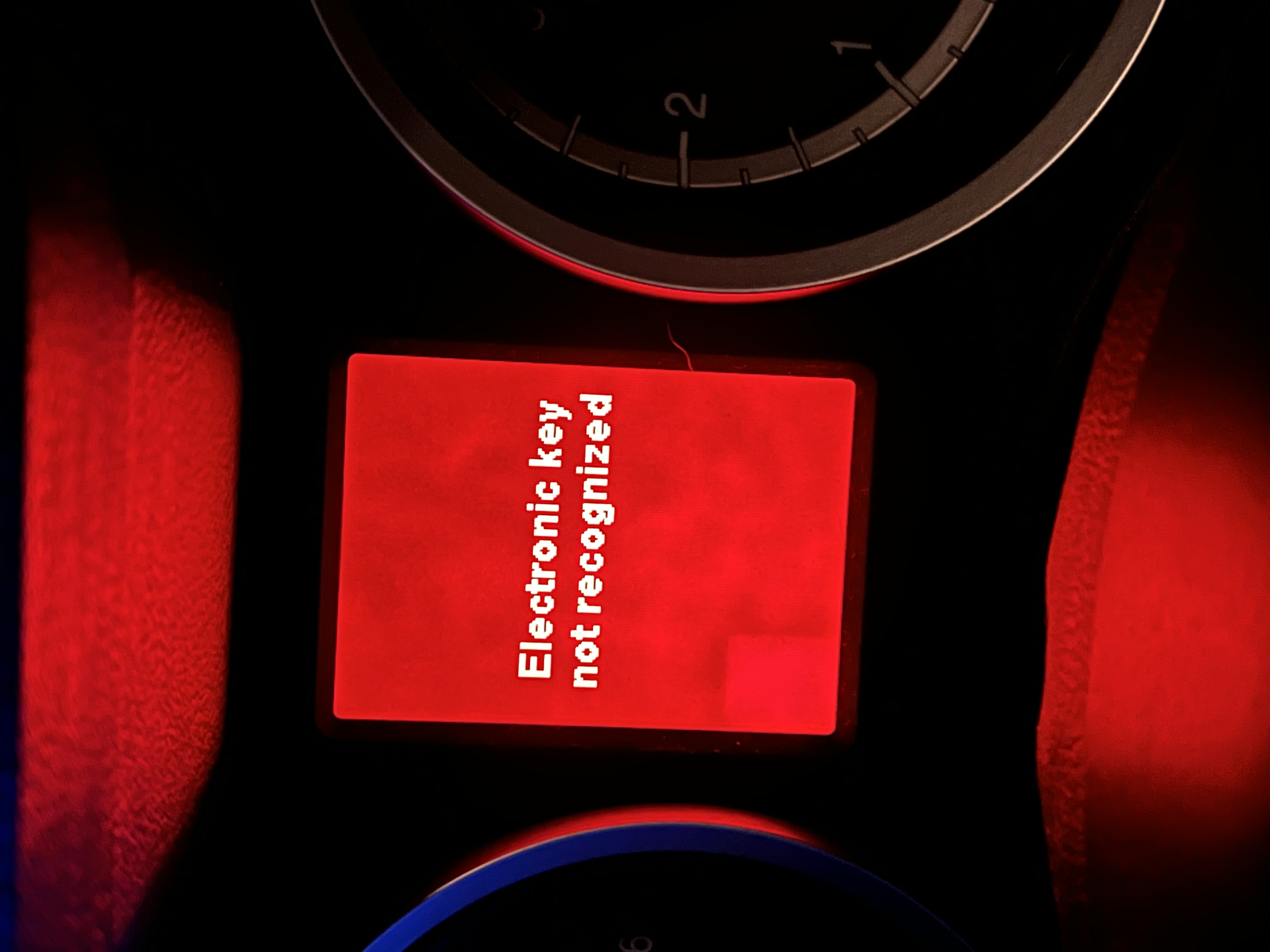

Ahoj, prosil bych o radu včera jsem dával klíč na 159 do nového obalu a po složení klíč jen odemyká a zamyká nic víc a po zastrčení píše viz obrázek.. nevím co stym a jiný klíč nemám a vodovodu kartu jsem při kupování taky nedostal ..děkuji za rady :roll:
Alfa romeo 159 2.4 jtdm

Příspěvek od fafo » 2.12.2022, pát 11:57
martinR1000 píše: 2.12.2022, pát 09:30 D8FC31BC-186A-4283-98E4-1039EE24236C.jpeg
A nezůstal Ti na starém obalu čip ? Černý váleček.
Snáď ho 159 ma taky :D
Tak oprava. 159 ma čip na desce.
Naposledy upravil(a) fafo dne 2.12.2022, pát 12:20, celkem upraveno 1 x.

Příspěvek od martinR1000 » 2.12.2022, pát 12:14
fafo píše: 2.12.2022, pát 11:57
To je další problém vrátil jsem to do starého klíče a taky nic ale nevšiml jsem si, že by něco vypadlo 😁

Příspěvek od fafo » 2.12.2022, pát 12:22
martinR1000 píše: 2.12.2022, pát 12:14
Tady o tom píšou.
https://www.alfaowner.com/threads/elect ... d.1139041/

Příspěvek od martinR1000 » 5.12.2022, pon 10:43
fafo píše: 2.12.2022, pát 12:22
Tady o tom píšou.
Děkuji nakonec jsem sehnal zámečníka, který mě nejspíš uděla nový čip do klíče. Tak snad to bude Ok :diky

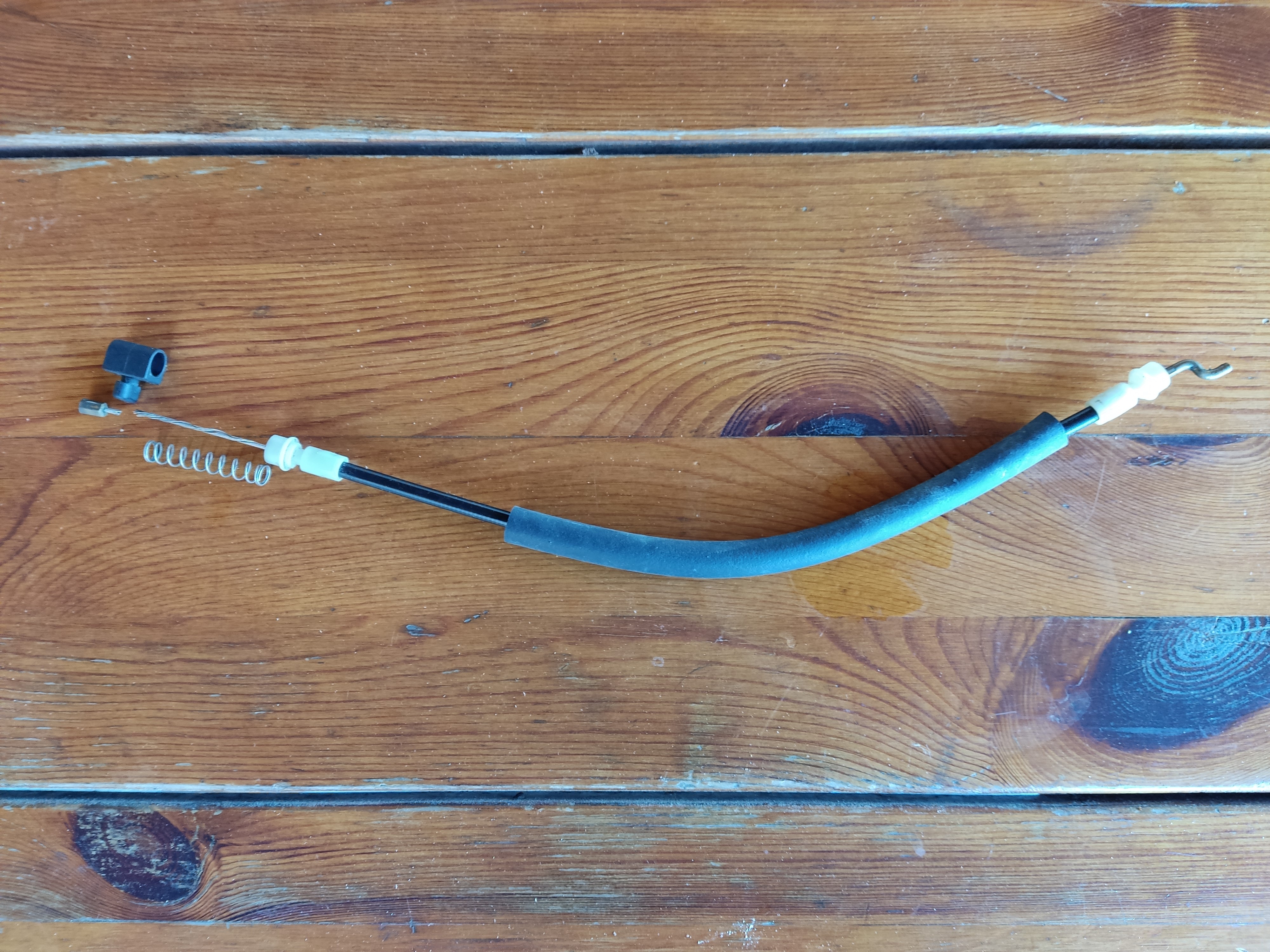

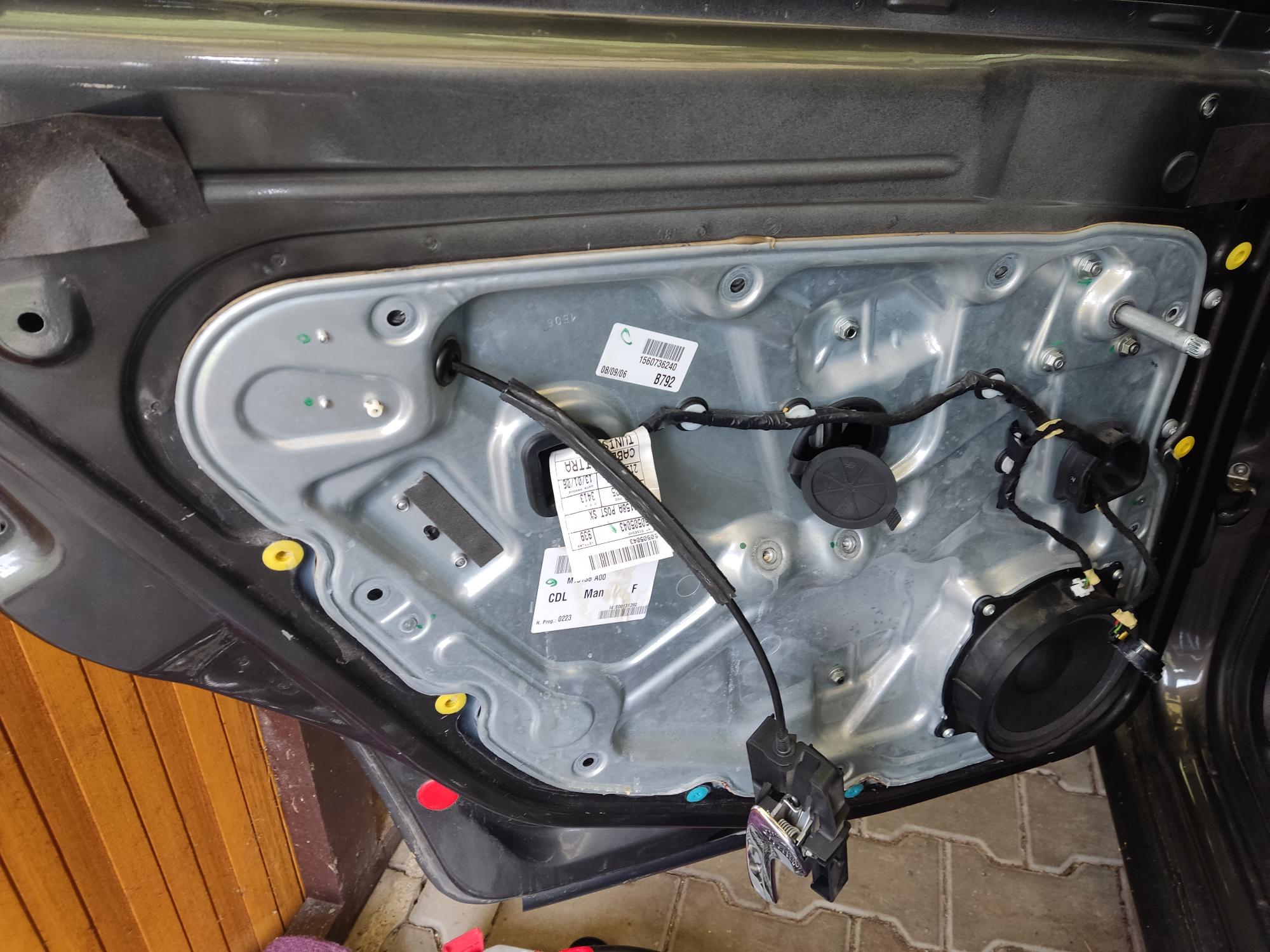

Prosím o radu. Přestaly mi jít otevírat zadní dveře zvenku. typuji na nějaké prasklé nebo vypadlé táhlo. Zkoušel jsem se na zámek a kliku dostat, ale skončil jsem v podstatě pouze u sundání tapecu. Otevírání oken je kličkou. Nevíte, zda se dá dostat ke klice a k zámku, aniž bych musel vyndat okno a kompletně dveře rozebrat?
Díky,

Nastav okno do polohy aby jsi v servisnich otvorech videl uchyceni/svorky a srouby stahovacky a mohl jsi ji povolit. Pak zafixuj okno k ramu dveri treba lepici paskou tak, aby ti okno nesjelo dolu kdyz povolis stahovacku. Po zafixovani okna povol stahovacku a sjed s ni dolu... Tim uvolnis okno a muzes uz jednoduse osroubovat a vydelat ten plech se stahovackou. Dostanes pak jednoduse na zamek, stahovacku a vsechno. Jinak to nevidim.
Tip: Pres ram dveri a pod lepici pasku si treba hod kus papiru at ti to nenecha stopy na laku.

A nevěděl by někdo, zda když venkovní klika neotevírá, jde na volno (bez odporu), zda už si mám rovnou nějaký náhradní díl sehnat, abych do toho nemusel lézt 2x nebo zda to může být pouze vypadlé nějaké táhlo?
Díky,
M.

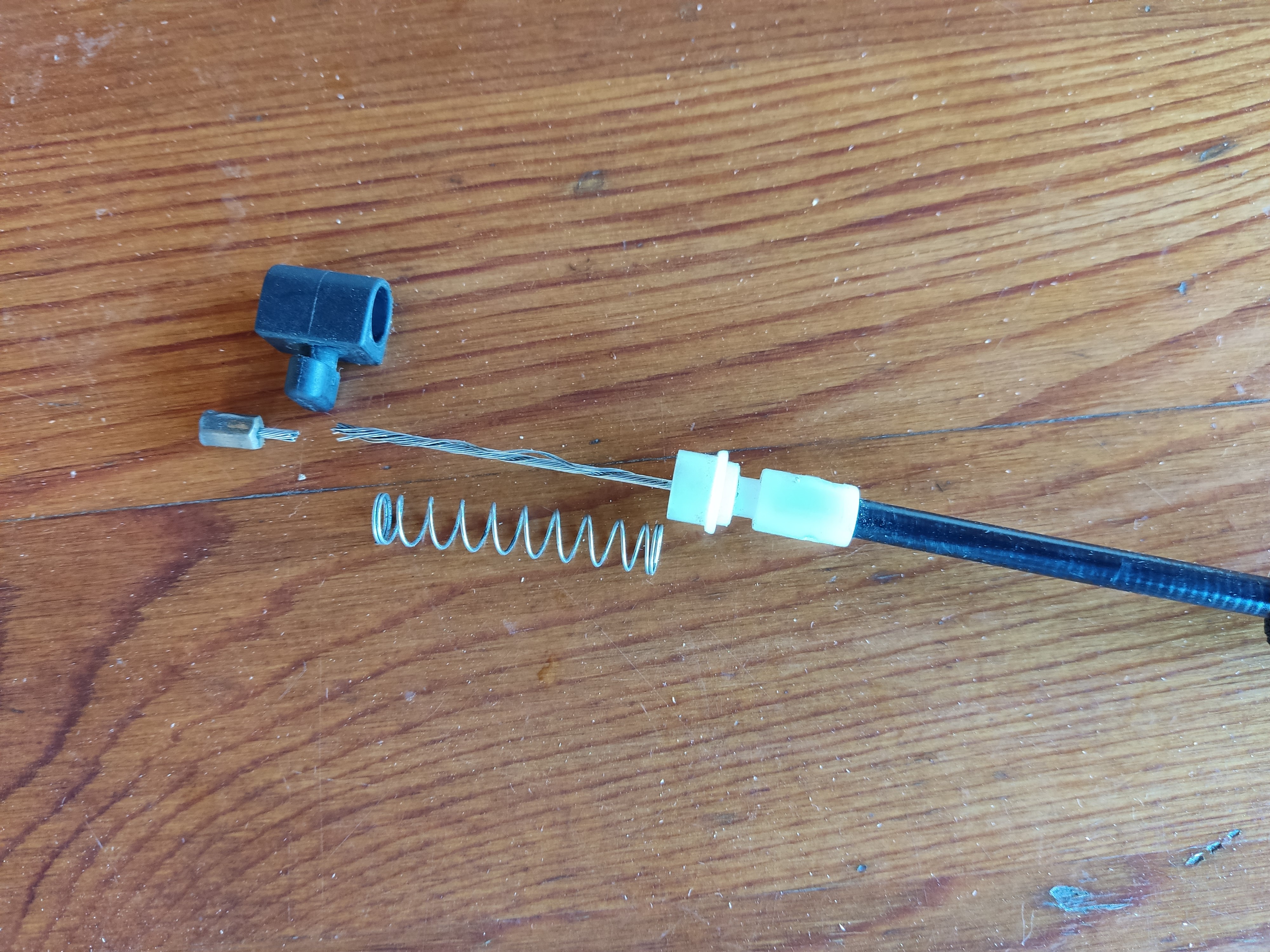

konečně jsem se k tomu dostal. Jen upřesním, že zadní okno není zajištěno šrouby. Sklo má uprostřed dole díru a do té díry je plastovým "čepem" zaaretovaná stahovačka a pro uvolnění skla se ten čep musí zamáčknout. Pak už to jde. Výsledek je, že prasklo lanko od kliky a zámku - viz foto.
Neměl by ho náhodou někdo na prodej?
Díky,
M.
