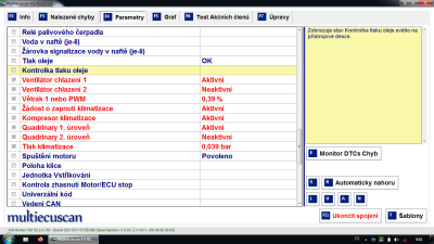

čau, mám takový drobný problém, z nějakého důvodu se mi za jízdy nevypnou sahary ani ve vyšších rychlostech... občas jedou na 1 rychlost a někdy i na 2 rychlost.... diagnostika neukazuje žádnou chybu ani na motoru ani na klimatizaci, tlak v systému je OK a klima chladí.... na základě jakého čidla se zapínají sahary a kde ho najdu? můžou to mít na svědomí i ty odpory co jsou mezi větrákama? děkuji

Re: Klimatizace (pokec, problémy atd.)
vizuálně je čidlo i kontakty OK, diagnostika ukazuje tlak 0,039bar což je hádám blbost a bude nejspíš čidlo mrtvý
objednám nové, vyměním a podám hlášení. děkuji za radu
EDIT: koukám na to čidlo a zdá se mi to nebo je šroubovaný jakoby na ventilek a při výměně není nutný vypustit klimu ?
Ano, přesně tak, při výměně senzoru je uvolnění tlaku chladiva minimální. Hlavní je ho rychle odšroubovat))
update: výměna čidla pomohla, cesta byla trnitá vzhledem k tomu že staré jsem urval i s trubkou a klima utekla do vzduchu, ale tak pomohl jsem si k nové trubce za milion korunek a originál čidlo se ztratilo někde u italské pošty ale čínské za pár korun funguje taky.
