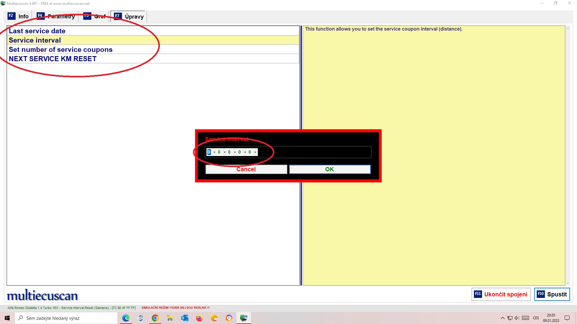

Příspěvek od HerrBezzemek » 9.1.2023, pon 14:43
Tak první servis Julči je skoro hotov, proběhla i kontrola sítka MultiAiru. Nikde žádný poškození, žádný smetí či karbon v něm nebyl.
Co proběhlo za servis:
svíce NGK
komplet origo rozvodová sada s pumpou
olej Selenia 5w40
komplet filtry
Co mě trošku zamrzelo, nejde stáhnout interval na výměnu na 10K, musím si ohlídat sám. :D

Příspěvek od Jarouš01 » 9.1.2023, pon 18:57
HerrBezzemek píše: 9.1.2023, pon 14:43 Co mě trošku zamrzelo, nejde stáhnout interval na výměnu na 10K, musím si ohlídat sám. :D
Jde, v MES si nastavíš kilometrový i časový interval výměny, jaký chceš :-)

Příspěvek od HerrBezzemek » 9.1.2023, pon 19:08
Ok, tak to se budu muset u někoho zastavit ať mi to nastaví. Ve Fiatu mi řekli že to nejde....

Příspěvek od Jarouš01 » 9.1.2023, pon 20:24
v základním menu položka servis
