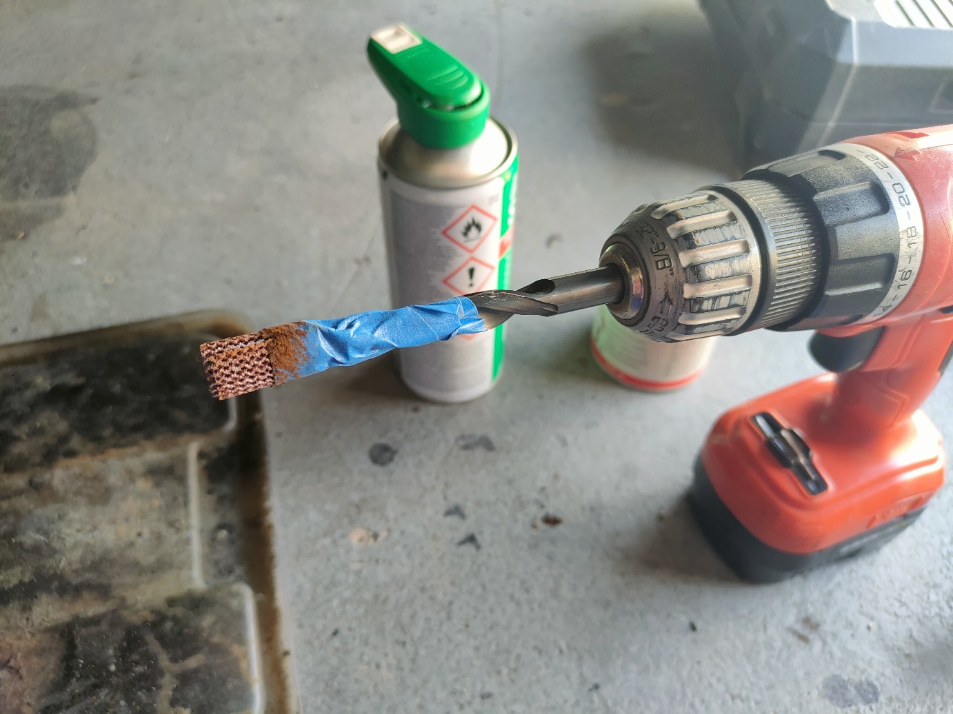

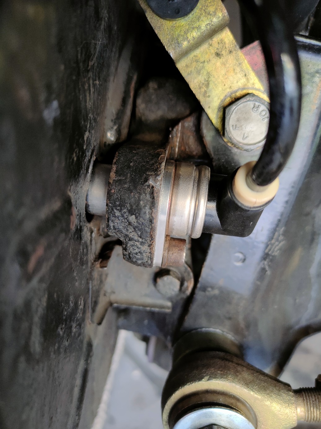

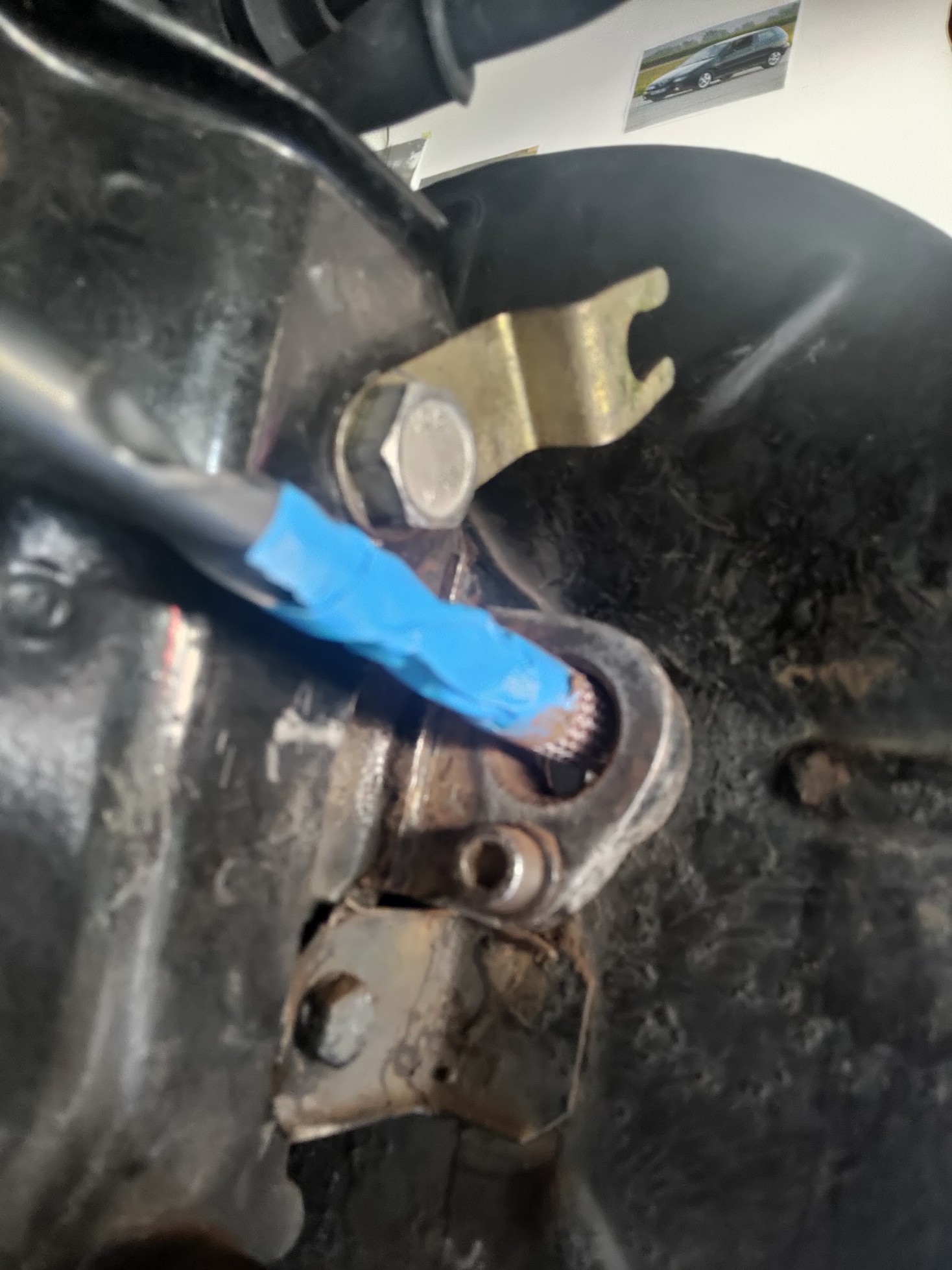

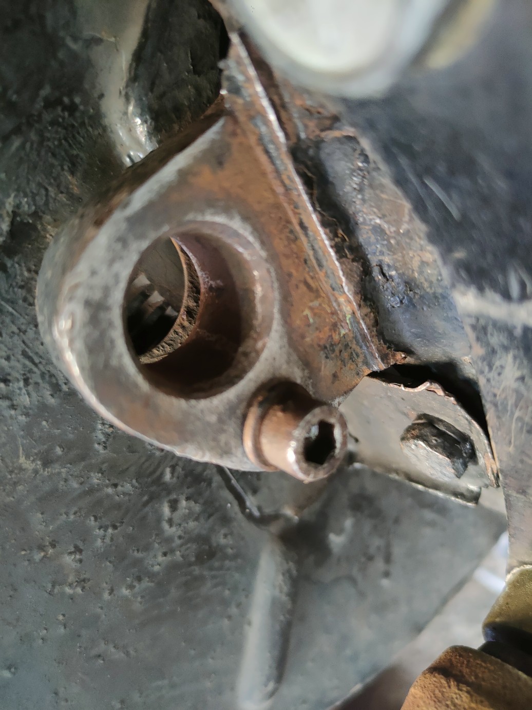

Tak, bylo to trochu sraní s řádným vyčištěním té díry, aby se tam to nový čidlo dalo dát bez poškození, ale dobrá věc se podařila a ABS je po několika letech konečně opět 100% funkční 🙏
Bohužel problém s brzdami to zcela nevyřešilo, pořád tam zůstává nějakej problém v hydraulice, protože to pořád brzdí děsně jalově a pokaždý trochu jinak blbě. Zůstává dlouhý chod pedálu a brzdy jsou někdy hrozně tupý. Někdy i přes ten dlouhý chod brzdí hezky ostře.
No nezbývá mi asi nic jiného, než znovu a pořádně zrepasovat všechny brzdiče.

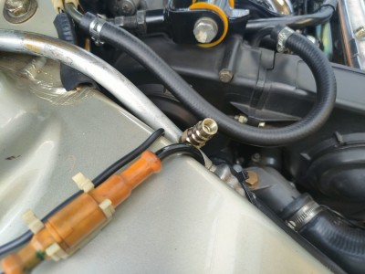

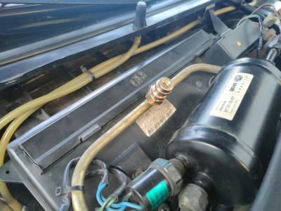

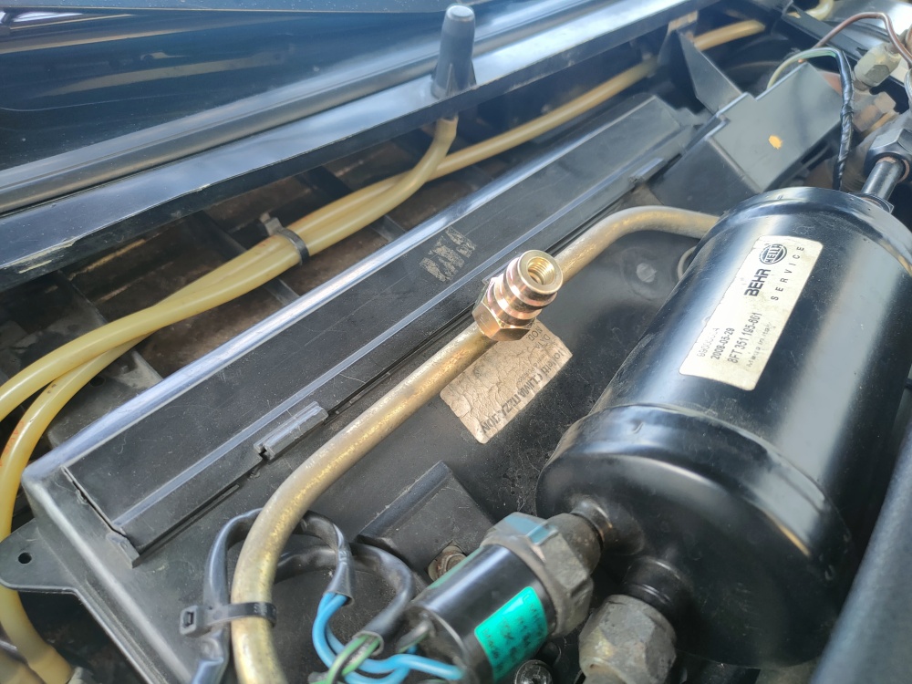

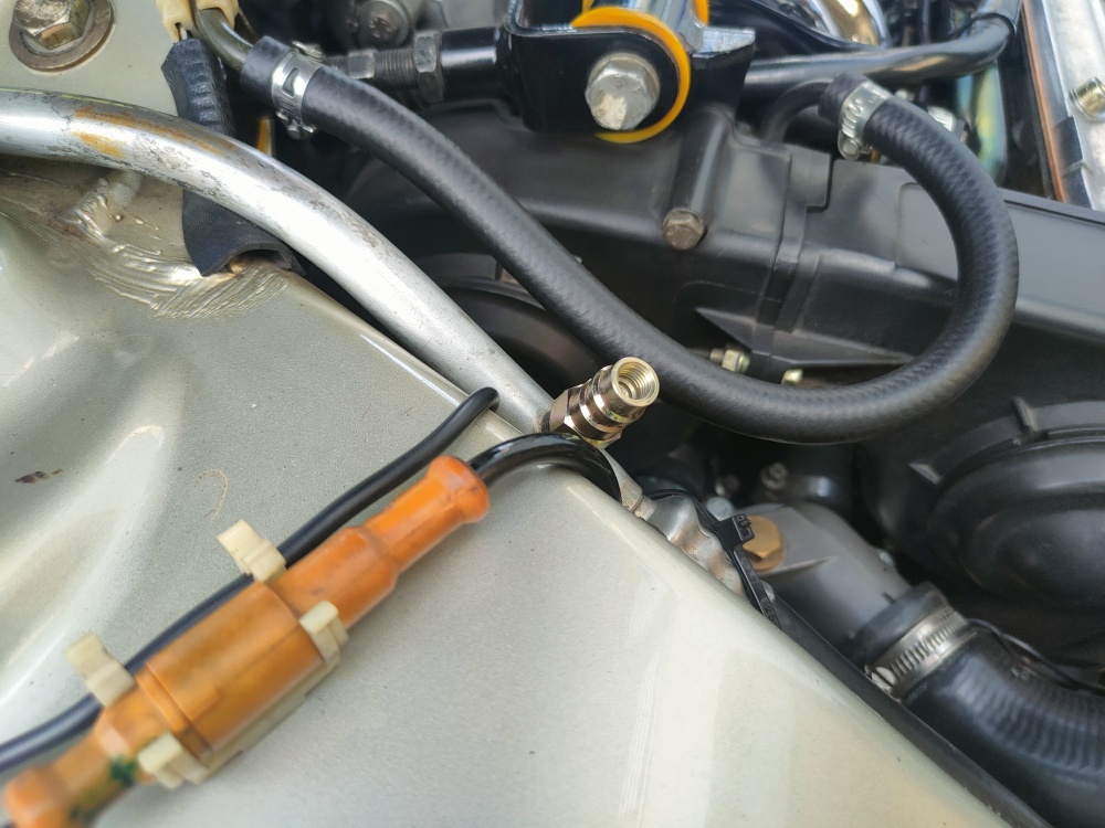

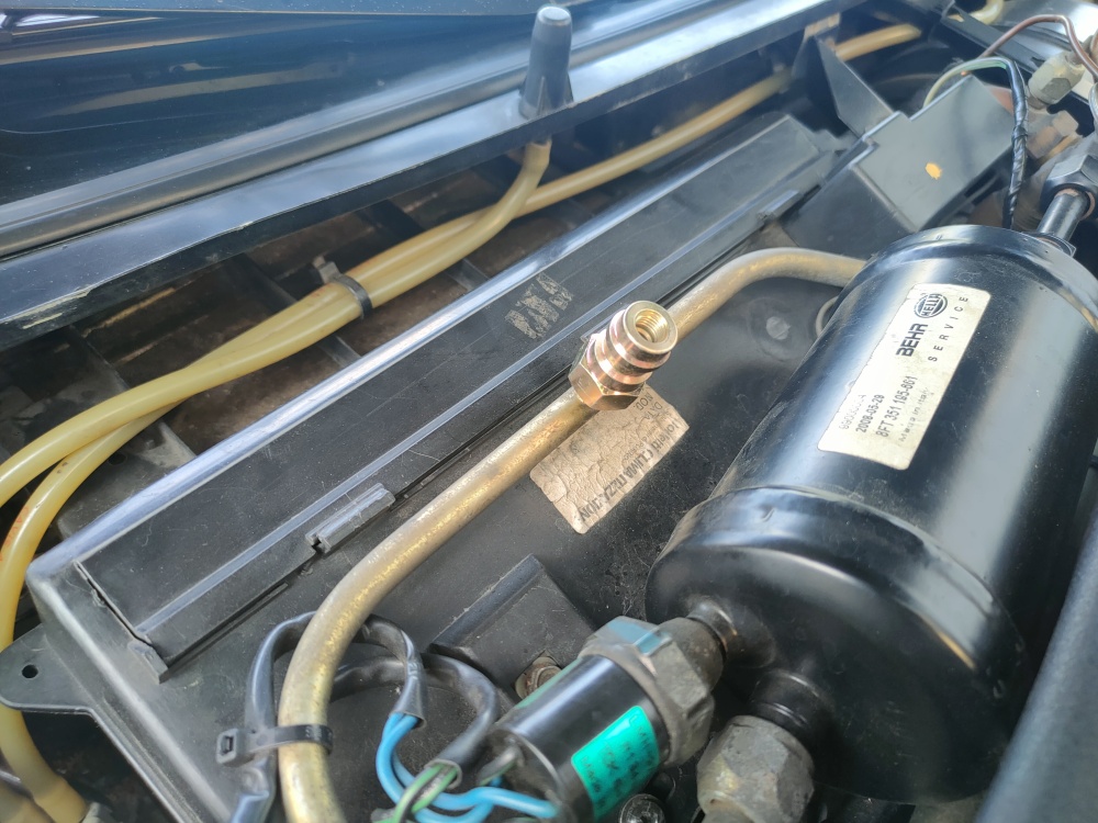

Včera jsem po 4 letech zase nechal doplnit klimu, která už letos nechladila. Přitom jsem už byl donucen namontovat redukce na rychlospojky, protože kamarád, co mi to plní už nenašel ty šroubovací koncovky. Alespoň pořešeno do budoucna.

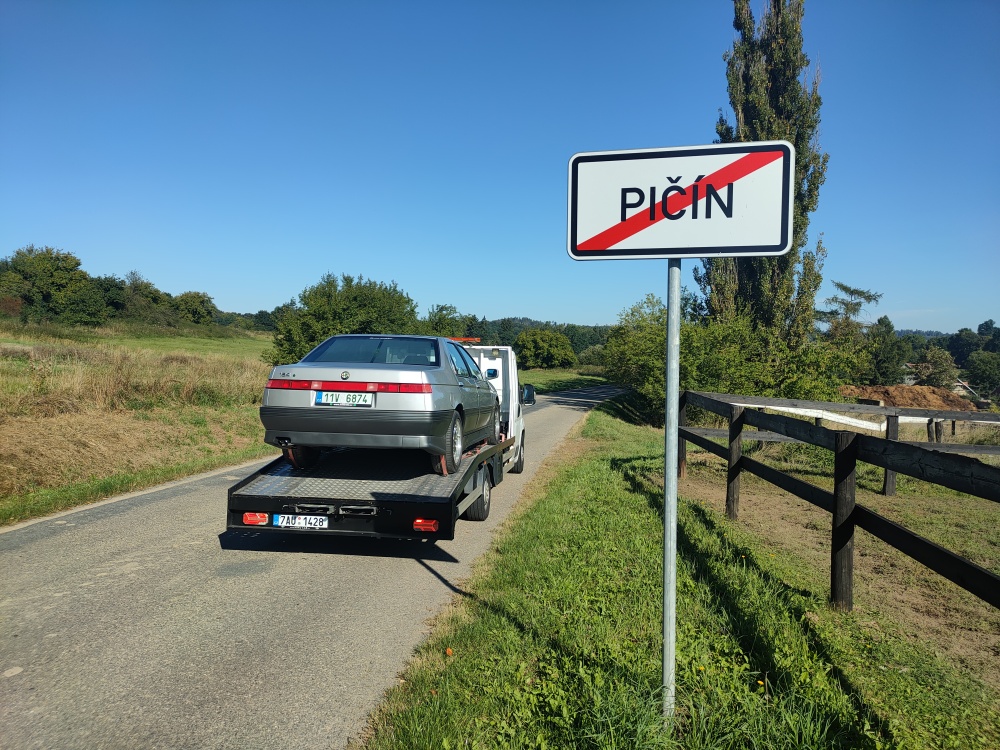

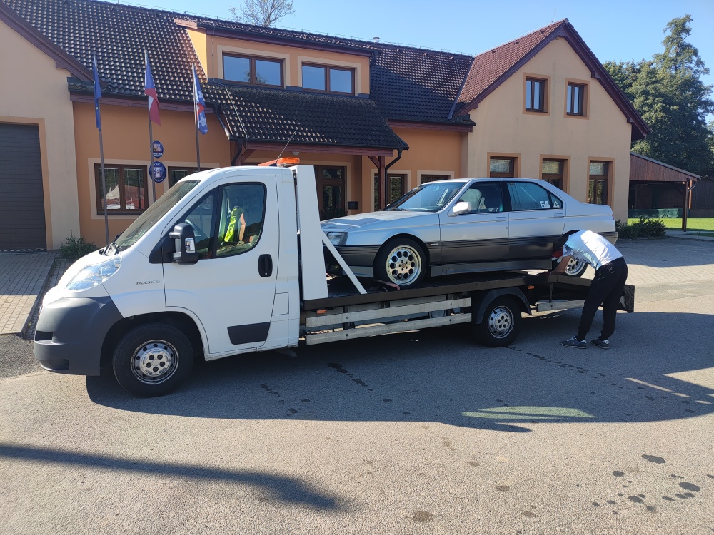

Bohužel, závod jsme poprvé nedokončili, protože v polovině poslední etapy selhala technika a poprvé za celou dobu, co auto aktivně jezdí nás nechalo ve štychu. Po splnění jednoho z úkolů už se nepodařilo nastartovat. Respektive ze začátku motor chytil, ale hned chcípl, později už ani nechytal. Po troše laborování jsme zjistili, že nejde benzín. Takže jsme auto odstavili a závod tím pro nás skončil... Po pár hodinách jsme se k autu ještě vrátili a zkoušeli to znovu, ale jen točil a ani náznak zápalu.
Sranda ale nastala druhý den, když jsme pro auto přijeli odtahovkou. Ze zvědavosti jsem to ještě jednou zkusil natočit a ta věc chytla a běžela, jakoby se vůbec nic nedělo. Přesto jsme to naložili a pro jistotu odvezli na "platu". Doma složení a parkování taky normálně po svých.
Takže teď vlastně vůbec netuším, po čem jít... :smt102

To bylo tím městem, už podle názvu to nevěští nic dobrýho :-D
Příspěvky: 9227
Příspěvek od Hampice » 18.9.2023, pon 11:05
Tam to nezůstalo, jen jsme pak příhodně projížděli ☺️
Příspěvky: 19205
Příspěvek od Kubas » 18.9.2023, pon 12:17
hmmm to je ten horší scénář když to dělá jen někdy.... :butthead: připomíná mi to jak mi Novanta vždycky přestala fungovat když bylo posledních 20% v nádrži a po dotankování zas jela.... tehdy to bylo něco s palivovým čerpadlem.... tak držím palce no.... Lepší zůstat viset v Pičíně, než v Miláně.... :wink:
Příspěvky: 4913
Příspěvek od A.J.Michal » 19.9.2023, úte 01:48
Vyměnit palivové čerpadlo. U 75 mi to udělalo taky ( naštěstí doma ) kdy ke konci jsem musel pokaždé po čerpadle poklepat, aby se rozjelo. Po výměně už OK. Ještě otázka, jak je čerpadlo u 164 spínané, jestli také přes signál váhy vzduchu?
