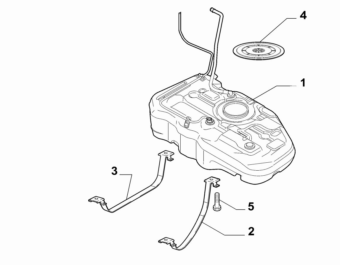

Ale jsou :-) pár kliků myší
55700363 pravý
55700364 levý
55700363 pravý
55700364 levý

Pane kolego máš pravdu. Stačilo kliknout zcela vpravo na "díly k výrobku".
