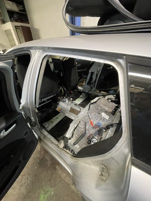

Koukám, že ti u spolujezdce pěkně hnije práh
- Příspěvky: 4917
Re: A.J.Michal - AR159 SW Q4 2.4JTDM
kdyby jen u spolujezdce .. ale u ridice v zadu uz je dira
Hampi .... ono to obcas jezdi ve srackach furt, tak to nema moc cenu resit .... holt polni cesty a déšť

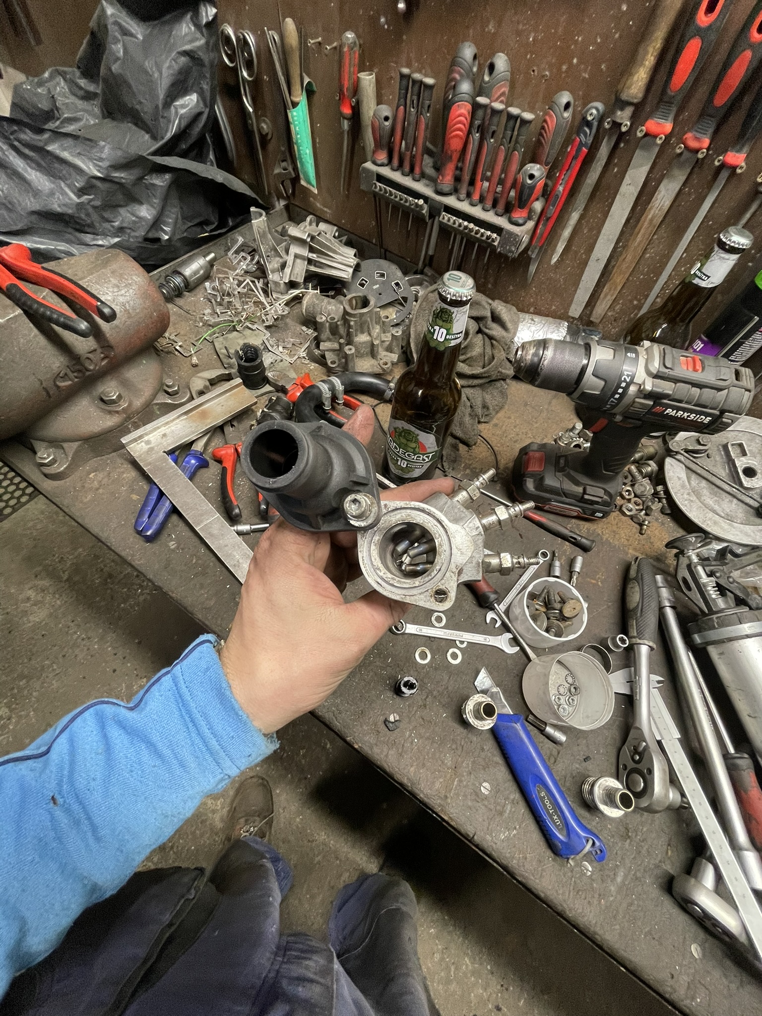

Pánové .... nechtěl by tu Alfu někdo? ... Vypadá to, že budu obnovovat vozový park a tak půjde z domu :-)
Co ji nyní čeká, tak olejový servis a výměna všech 4 kusů ložisek kol. Před Vánoci, pokud se budu nudit, tak tomu vyvařím už i ty prahy ... ( ty mám k tomu koupeny už asik 2 roky )

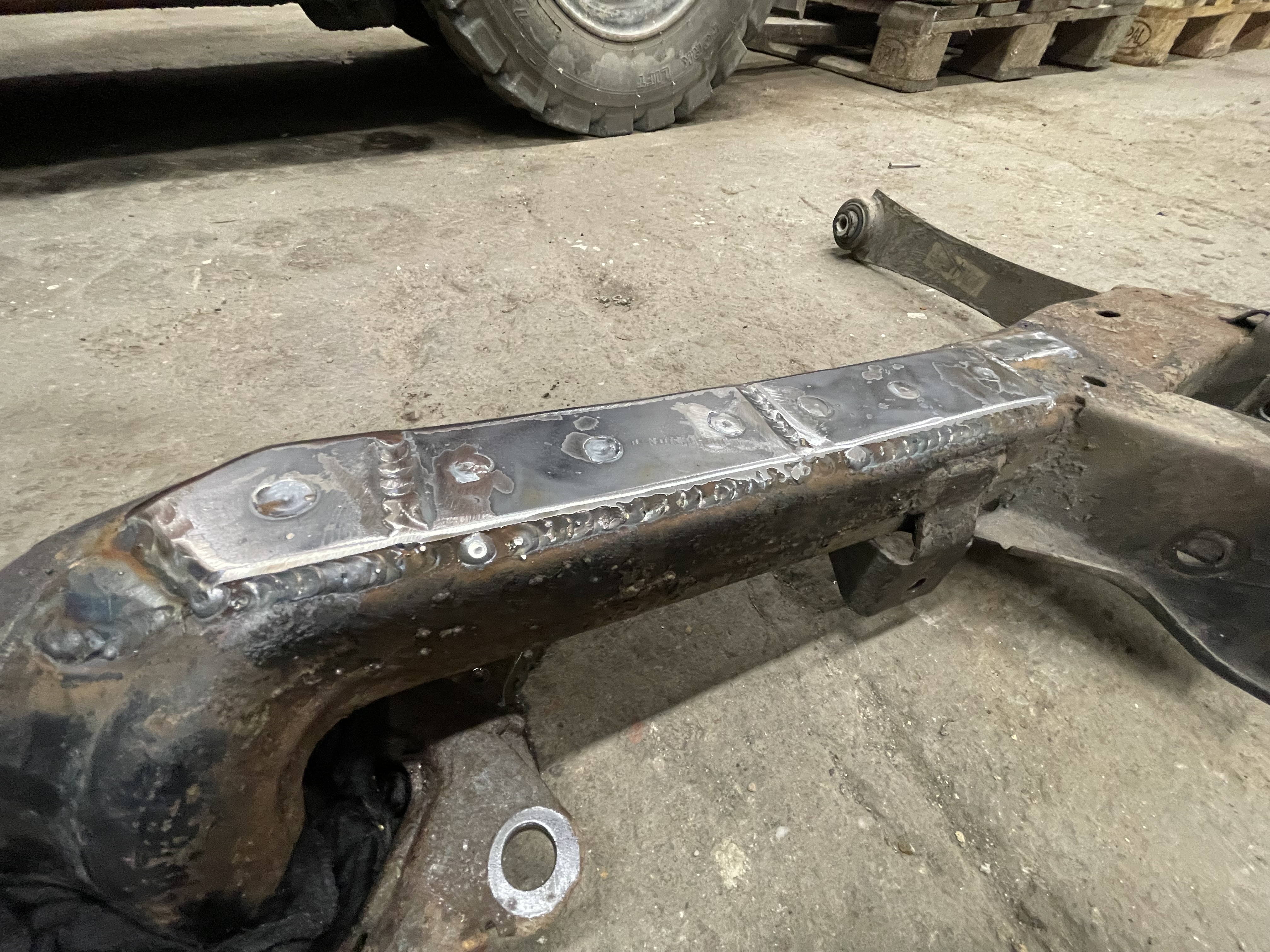

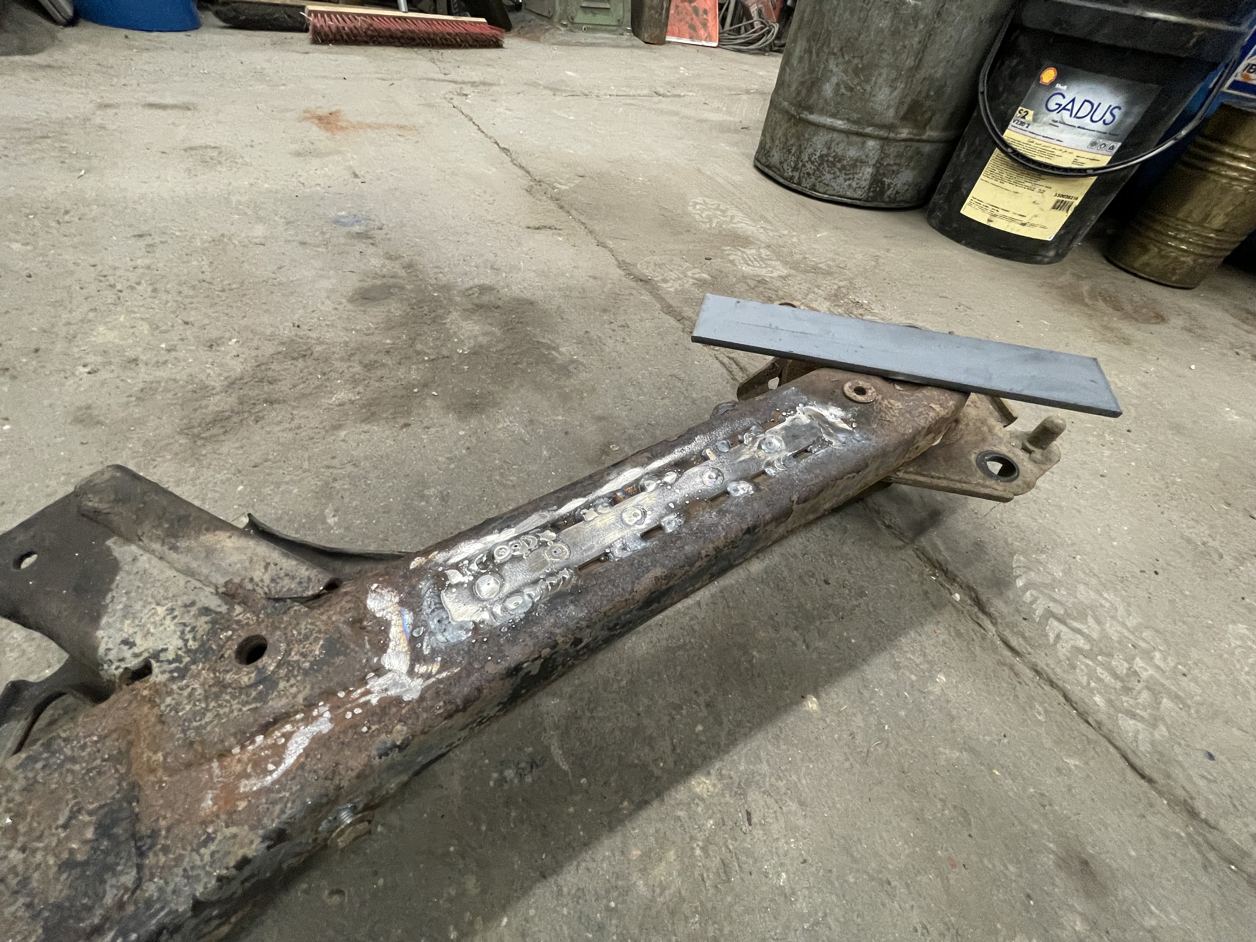

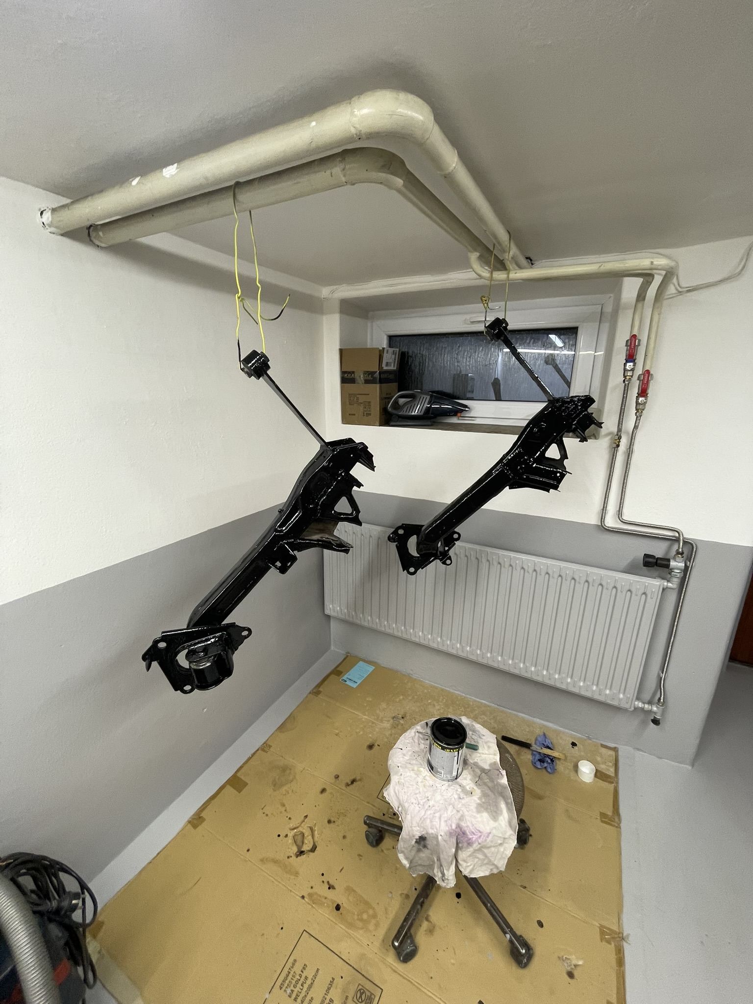

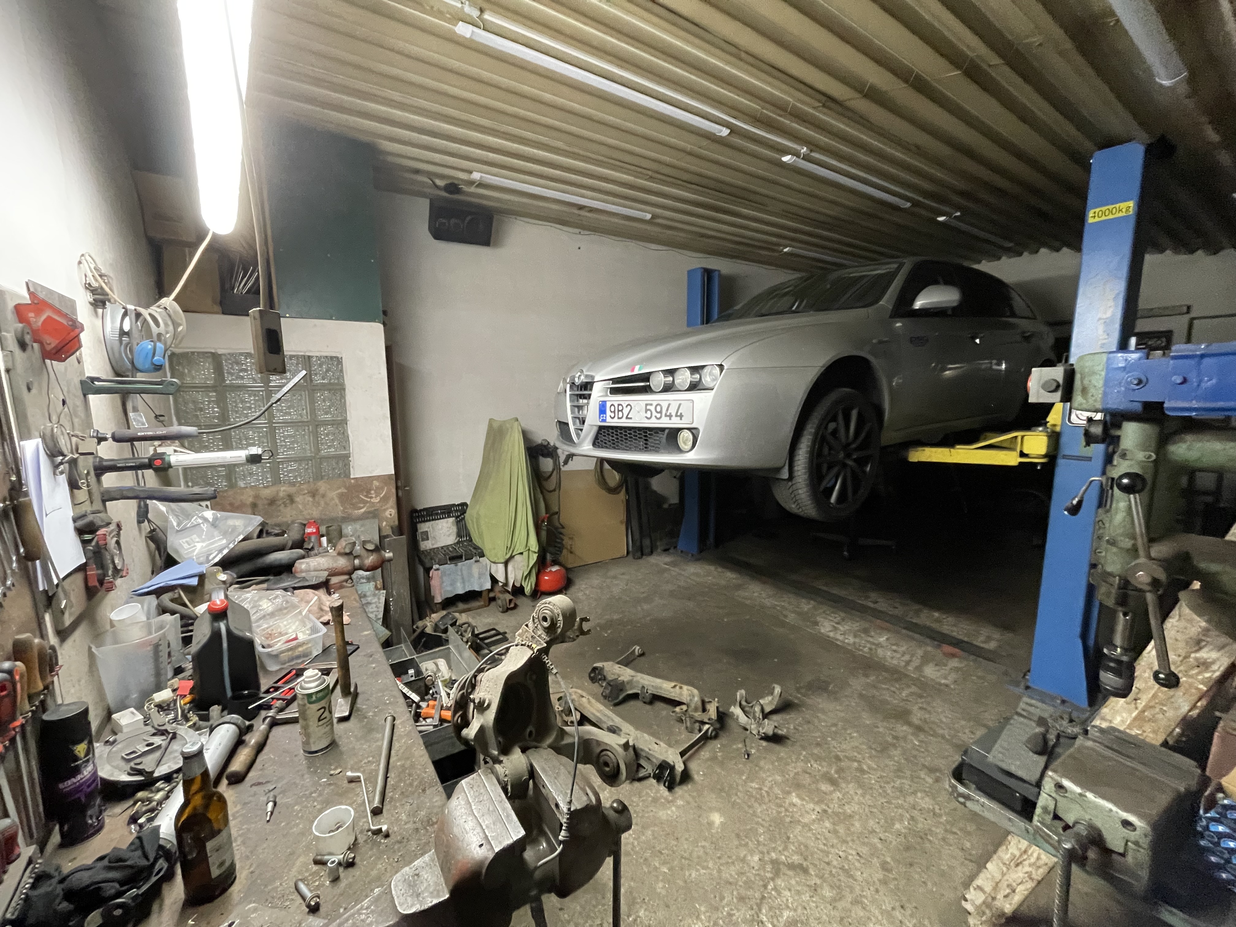

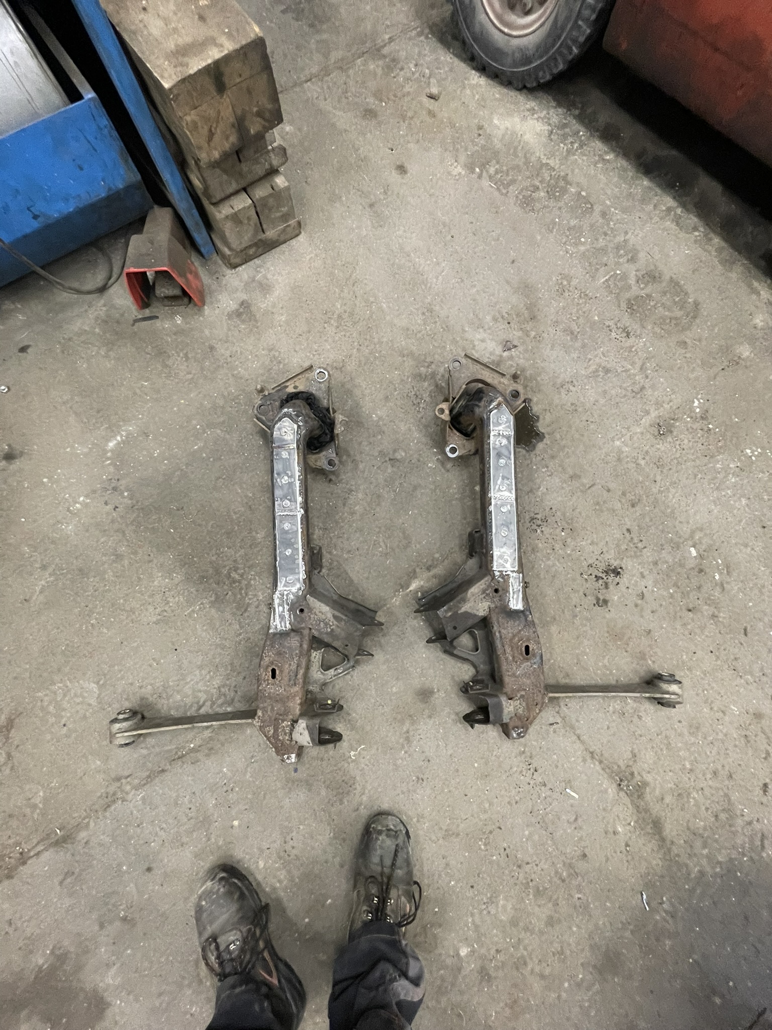

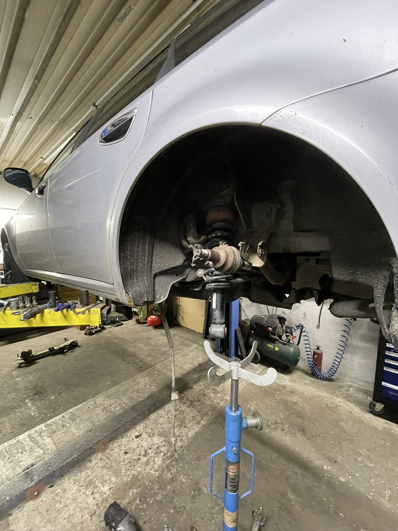

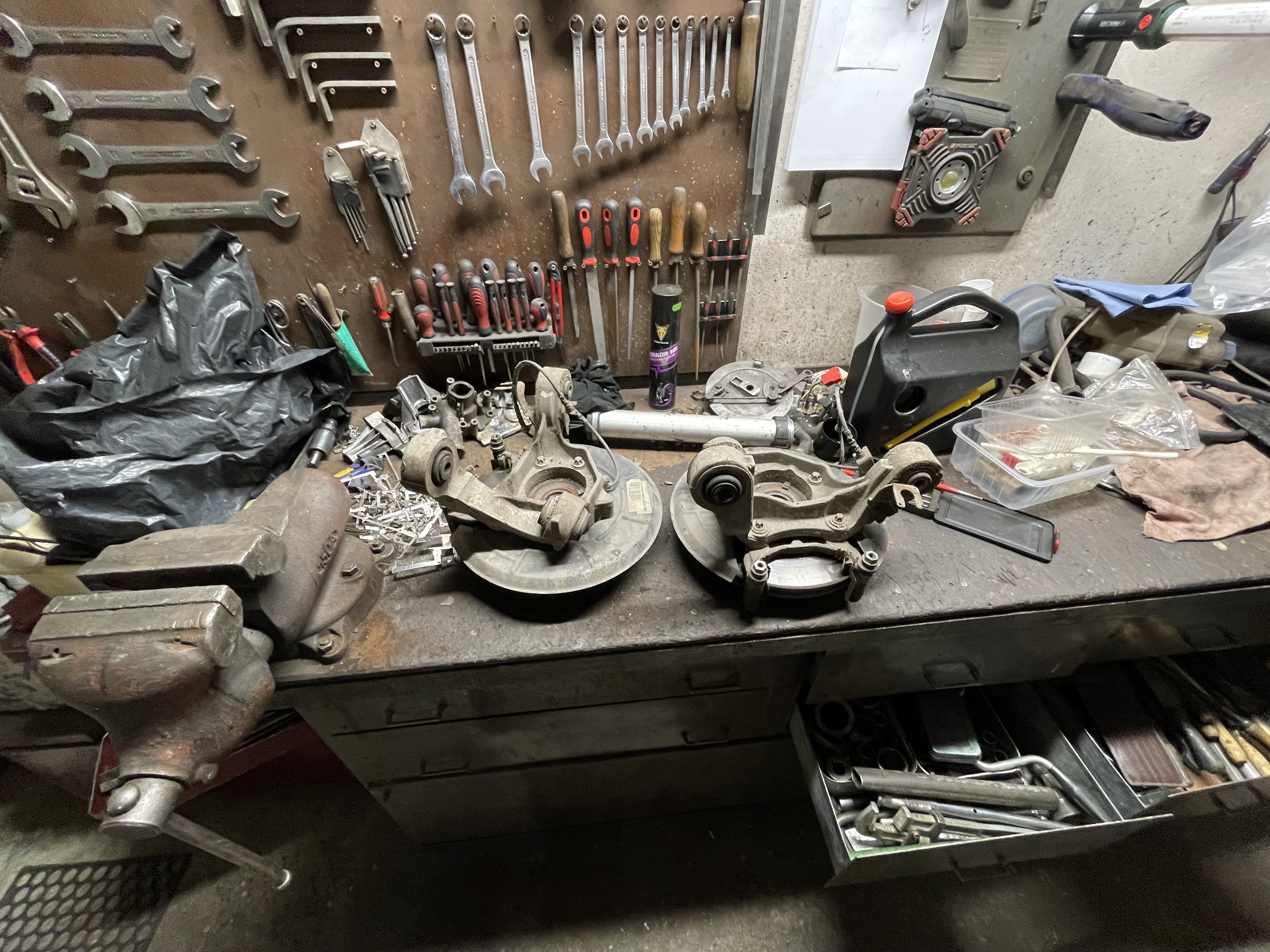

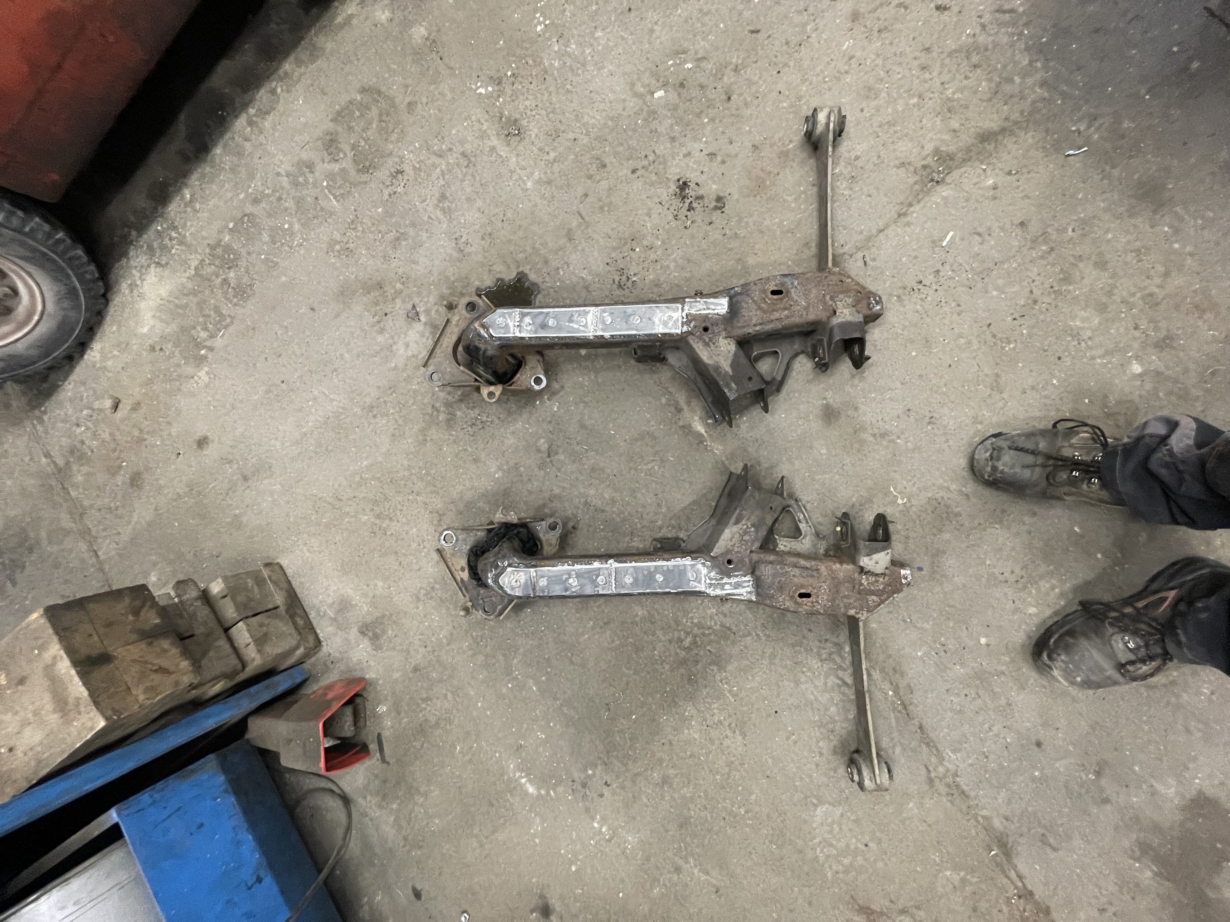

tvl .. tak přední ložiska vyměněny :-) a nyní ty zadní .... po rozebrání zjištěna i vůle v unibalu zadní těhlice a jaksik byly ramena pohnilé.
Nechtělo se mi kupovat vše, tak jsem v rámci pracovního pátku udělal trošku ingoty ze zadních ramen
Nyní čekám na druhé unibaly, zadní ramena odrezit a udělat tomu nátěr a hurrá to zase vše seskládat. Jo a ještě mě čeká vyměnit ty zpropadené lanovody, protože ty už mam asi na třech místech vejpůl.
Prostě tomu člověk ten věk neodpáře.

U 159 je dobrý, že trocha toho železa navíc se tolik nepozná
Ty zadní ramena svého času překvapili i mě. Já teda měl kliku a koupil pár od Matesa a vyměnil je. Klobouk dolů před tvou prací.
Unibally vydrží věčnost, pokud s nima někdo nezakroutí při nastavování geometrie. To jsem kdysi napsal, když jsem musel měnit svoje. A s těma vyměněnýma, pořád dobrýma, se Alfa odebrala na vrakáč. Ale opět, třeba při výměně zadních ramen, byli šrouby v unibalech tak zarostlé, že jsem je musel vytlouct kladivem.

Takže shrnutí.
Povařeny a vyztužený zadní ramena. Tím jsou i ošetřeny nátěrem + vystříkané olejovým koktejlem.
Vyměněny všechny ložiska kol.

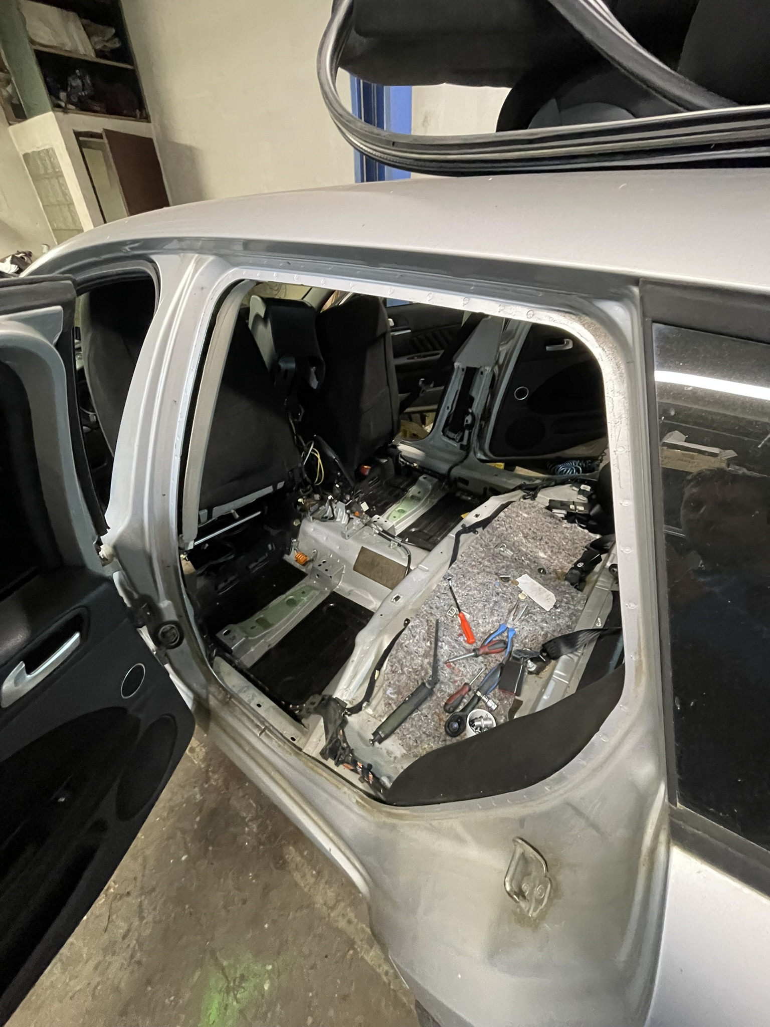

Vyměněny lanovody ( tvl fakt porod se na ně dostat )

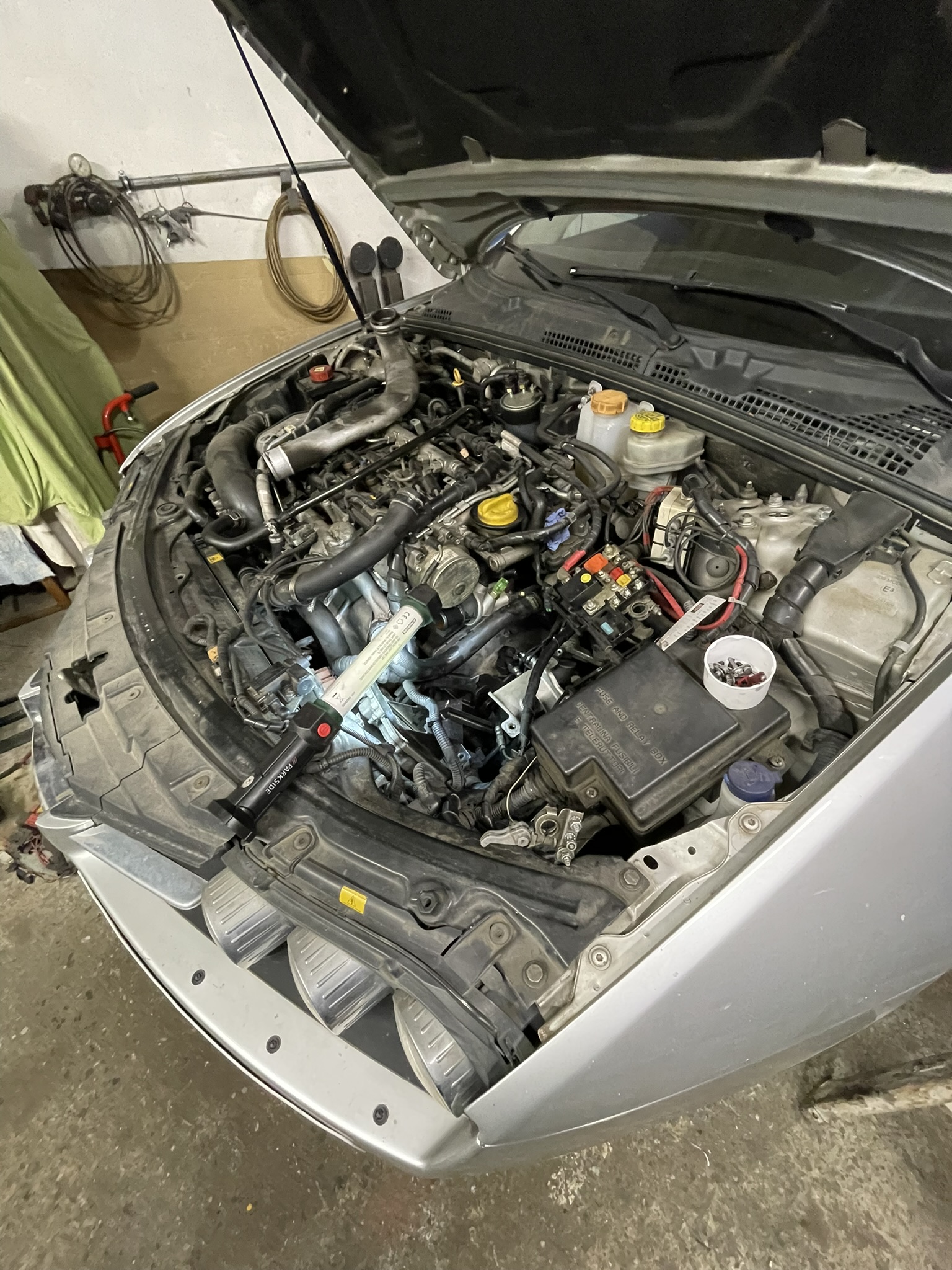

Pak jsem ještě zjistil, že jsem měl na EL. příhřevu netěsnost a tak jsem koupil silikonové hadice a vše přesponkováno a vyřešeno.
Stále kdyby měl někdo zájem, tak bych bez ní asik dokázal žít
Unibally hladké a lesklé jak milenčina prdýlka
Tak to má být!

Ta hranice mezi servisem a renovací je někdy opravdu hodně tenká
Ale jinak si odvedl kus skvělé práce

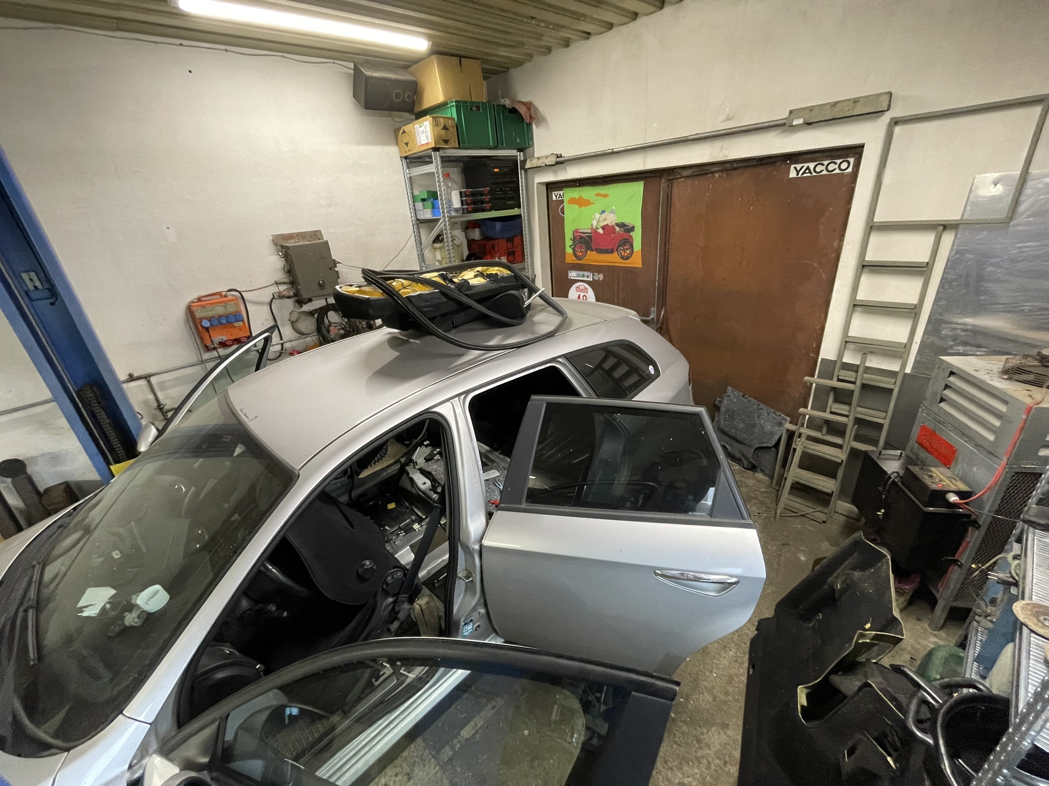

Stále by se mi hodily ty nárazníky a zadní vrataA.J.Michal píše: 19.12.2024, čtv 12:01 Stále kdyby měl někdo zájem, tak bych bez ní asik dokázal žít![]()
