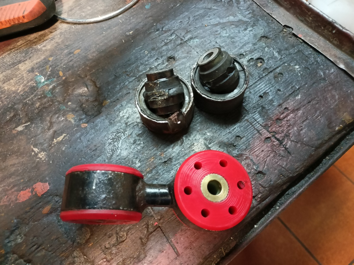

Zatím jako poslední jsem koupil silentbloky do horního uložení motoru.

Re: Rosso155 - Alfa Romeo 156 2.5 V6 24V SW (2002)
Ještě ti neleze ten silentblok přes ten šroub? Strongflex to má jaksi divne udelane a mě se to vysunovalo. Musel jsem tam dát velkou podložku, aby mi to neslezalo dolů...
- Příspěvky: 3303
Jojo, taky mi to vylezlo, šroub v držáku, a celej silent venku
, velká podložka to jistí
, holt Poláci, no
Ono, strongflex ty podložky dodává
, ale asi jen u žlutýho. Několik jsem jich objednal a vždy v balení byly.

- Příspěvky: 3303
Já je u červenejch neměl
Já taky ne no. U červených. Mmch ikdyz jsem montoval strongflexy na přední nápravu, tak to teda nebylo úplně plug&play...
