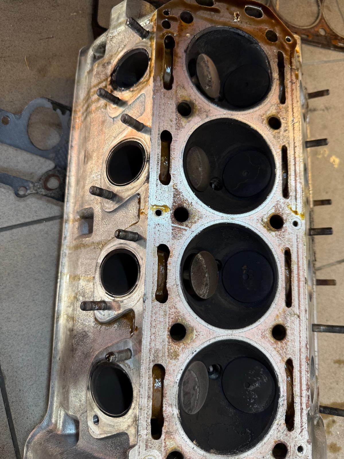

4. Motor - GO je asi cca 1600 km takže to ešte netočím do "plných" ale do 5000 otáčok som už šiel. Sú tam vačky od Colombo & Bariani s vačším zdvihom /10,9mm oproti 9/, piesty s väčším komp. pomerom 10,5:1 , trochu poladené kanály a sedlá ventilov v hlave, odľahčený zotrvačník. Motor ide celkom slušne ale myslím že po zábehu budem ešte skúšať časovanie vačiek. Taktiež uvažujem ešte o lepšom výfuku https://www.okp.de/xtc2/105-115-Spider/ ... 23932.html . Na konci by som to dal na brzdu aby som videl čo to prinieslo. Oproti Kubovmu motoru som mal pocit, že ide o niečo lepšie :-D . Čo som fakt rád je, že sa mi konečne podarilo vyriešiť nastavenie karburátora a zapaľovania. Pôvodne tam boli karburátory SOLEX ADDHE ale niečo s nimi bolo. Nedržali voľnobeh, a išlo to moc bohato. Boli komplet pretesnené a zrepasované, vyčistené v ultrazvuku ale nič to nepomohlo. Kúpil som teda staršie DellORTA a tiež ich kompletné zrepasoval. Od začiatku to bol viditeľný posun. Stále som ale mal pocit, že to niekedy trhne. Po dlhšej jazde to už trhalo citeľne a strieľalo to aj do výfuku. Mám nový dig.rozdelovač od 123Ignition s Bluethoot. Ide na ňom nastavovať ľubovolnú mapu predstihu. Bavil som sa s tým ale nič to nepomáhalo. Potom ma napadlo podľa hesla "Na talianskom aute je chyba vždy v nemeckej súčiastke", či nie je chyba v cievke. Tá bola totiž nová,najdrahšia nemecká BLUE Bosch. Kúpil som teda obyčajnú, lacnú Magneti Marelli a nestačil som sa diviť. To sa nedalo porovnať. Doladil som ešte krivku zapaľovania a teraz som maximálne spokojný. Po trhaní alebo strieľaní do výfuku nie je ani stopa.
