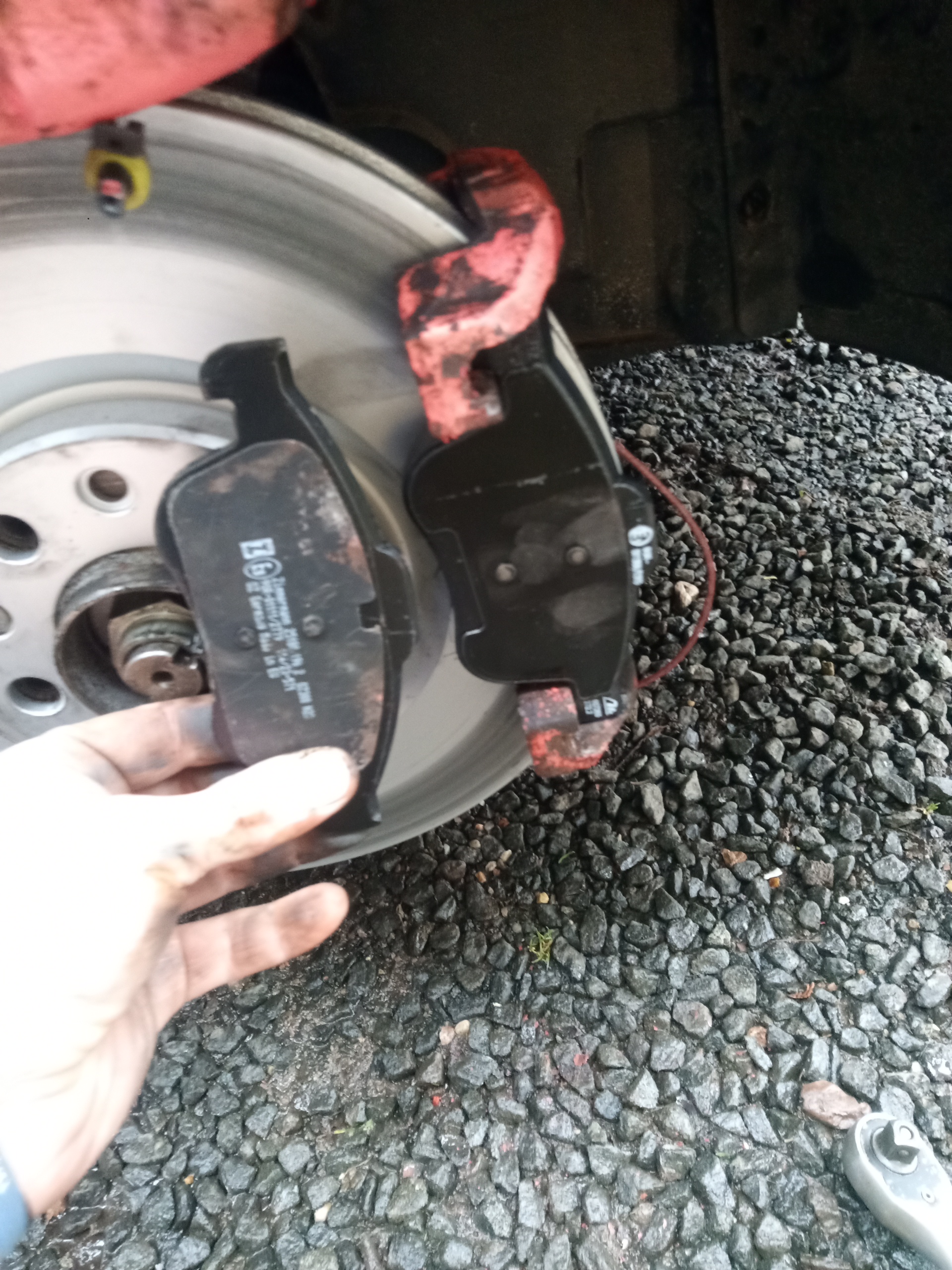

a takhle vypadaly desky.. nove.. na malou brzdu (77kw 1.4 a 1.6jtdm) a nove na velkou brzdu s normalnim trmenem...
a svice.. ty mely najeto k 50000..
az bude vhodnejsi pocasi, brzdy poleju nejakou barvou.. a uz bude na case vejfuk.. starej uz v oblasti vlnovce/stredaku nejak septa..

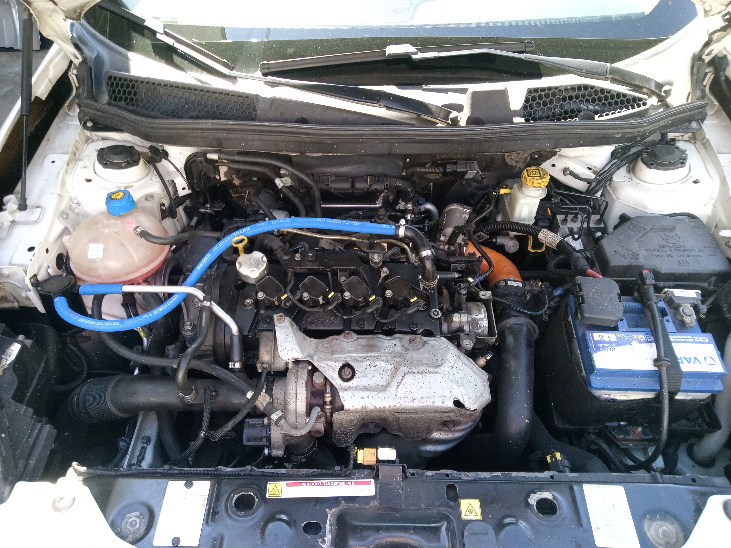

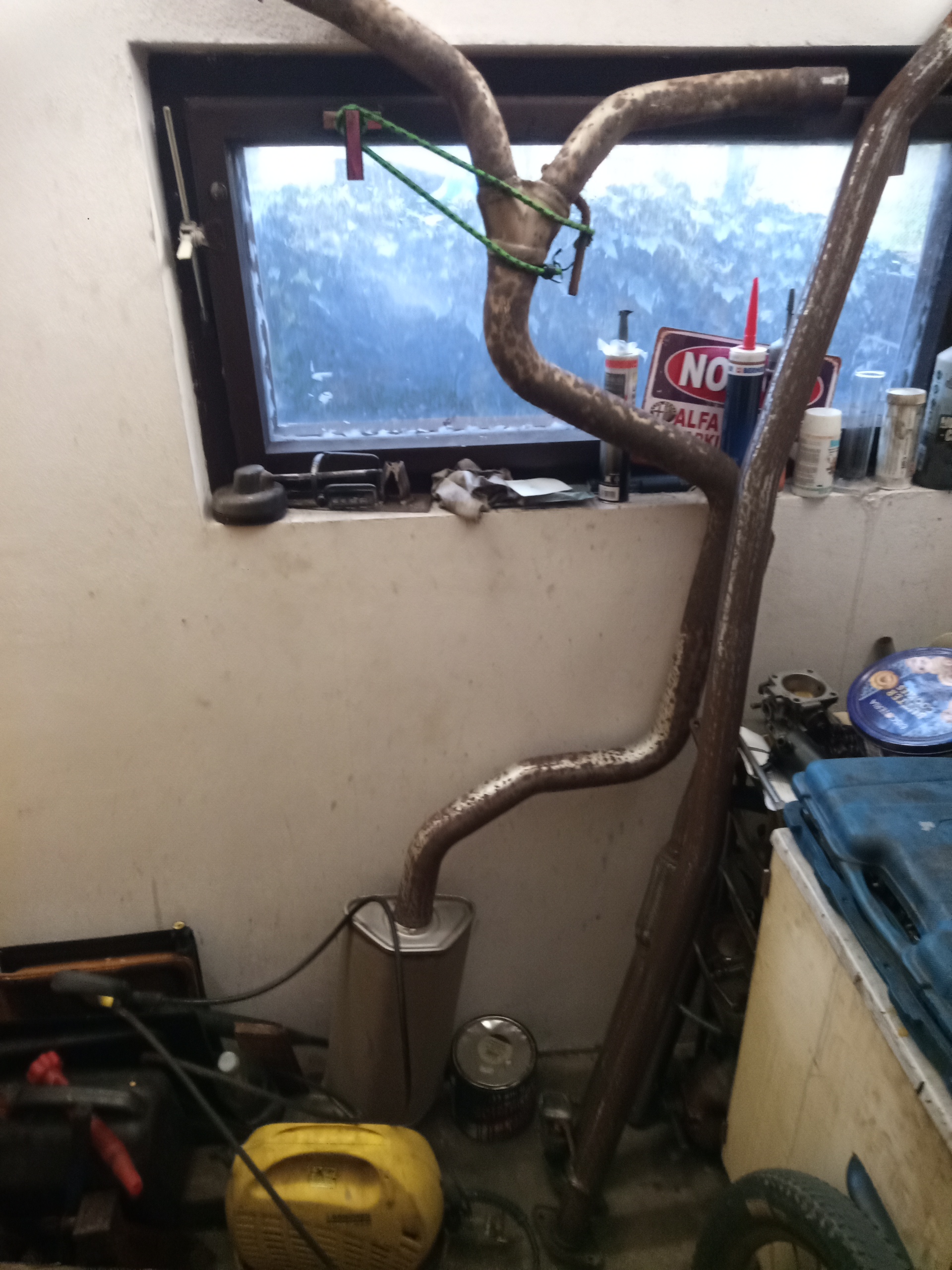

tak mě navštívila kuna
- ožraná hadice před sáním
-ais i kabeláž vzhledem k různejm chybám (actuator 2 válce MA, cívka 4válce atd..)
-dle stop pod kapotou
se poseru.. 8 let nic a teď tohle.. a to sme si ymslel, že kuny žerou jen koncern VW
z lepšího soudku -vyškrábl jsem první a střední díl výfuku z 2l nafty, průměr turbky 55mm místo 50mm a hlavně žádnej středovej tlumič a origo vzhled... což se na stk hodí :) a taky jako příprava na chipsování na cca 200-215PS
takže to tam nějak naroubuju a budu pokračovat v hledání koncového duplex dílu a difuzoru :) nemá někdo něco z TBI, či nafty?
a taky... kup desetiletí -pořídil jsme leštičku, kotouče a nějaký pasty a trochu to ještě před vlnou saharskýho písku přeběhl.. zmizel "swirl efekt" a další ruzné škrábance.. na to že jsme tomu věnoval zatím jedno rychlé dopoledne.. až bude tepleji, máknu na tom a Giu bude jak nová :)

Jarouš01
Příspěvky: 569
Registrován: 10.12.2015, čtv 15:52
Re: Giulietta 1.4 MA (2011)
Příspěvek od Jarouš01 » 18.4.2024, čtv 17:18
S výměnou výfuku dobrá volba. Už to mám asi 3 roky a STK zcela bez problémů. Dal jsem od vlnovce rouru z nafty (teď nevím, jestli to bylo z 2.0 nebo 1.6 protože je bez rezonátoru) Zadní duplex z 2.0 nafta, origo závěsy, origo spoje, rozteč a rozměr příruby za vlnovcem a příruby na rouře zcela stejné. Mnohem veselejší zvukový projev, hezčí vzhled. Zadní difuzor mám jen obyčejný.

hno3
Příspěvky: 977
Příspěvek od hno3 » 19.4.2024, pát 09:12
to zní dobře.. hlavně to je cost effective a STB blbuvzdorný :)..
co mam vysledováno, tak obě nafty .. 1.6 i 2.0 nemá na středový trubce žádný tlumič/rezonátor..,
2.0 má větší průměr, odpovidajicí 1.8 (55mm), 1.6 odpovídá 1.4rkám (48mm).... :)
na 1.4 je ideální volba 2l nafta, to už má větší průměr a má mírnou rezervu na navýšení výkonu :)

Jarouš01
Příspěvky: 569
Příspěvek od Jarouš01 » 19.4.2024, pát 17:53
:-) je to tak, jak říkáš. Tím pádem mám setup z 2.0 nafty, protože zadní duplex je z 2.0 nafty určitě. Vše stejný průměr. Mimo lepší odezvu turba jsem u dálkových tras ještě vypozoroval snížení spotřeby o cca 0,3 - 0,5 na 100. Dlouhodobě jsem jezdil za nějakých 6,7 -6,9

hno3
Příspěvky: 977
Příspěvek od hno3 » 23.4.2024, úte 20:05
par trubek, tak sem zvedav na vysledek..

Příspěvky: 7449
Příspěvek od speedy » 23.4.2024, úte 20:11
Nooo hezký, od koho je vejfuček? :D
hno3
Příspěvky: 977
Příspěvek od hno3 » 23.4.2024, úte 20:17
vyhmat sem ho v dojclandu na ebayi za 190 eur s dopravou😃

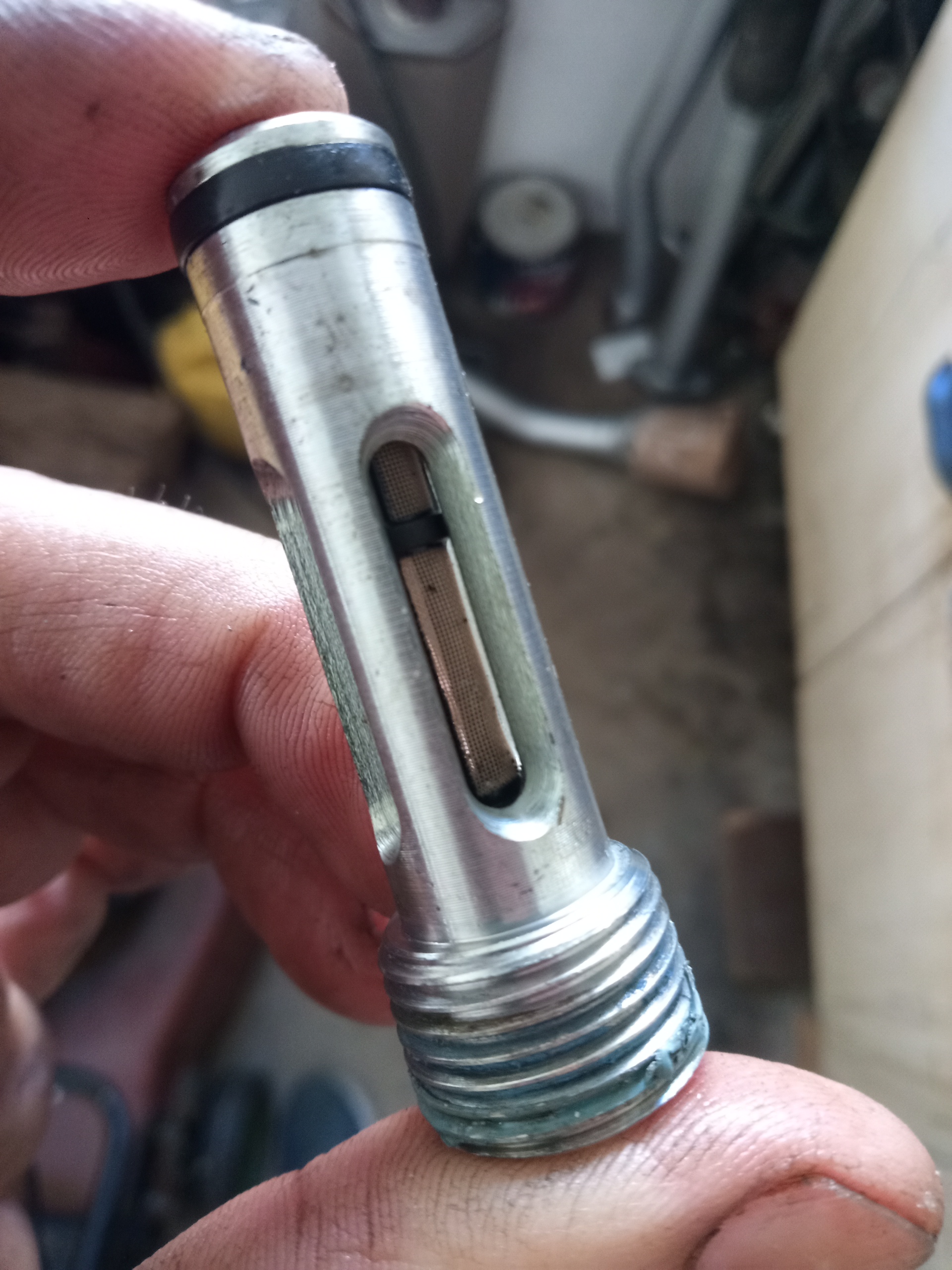

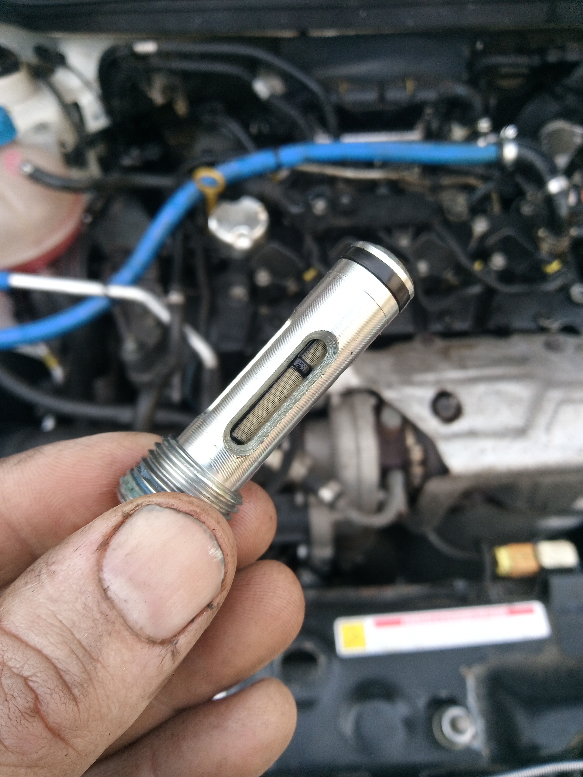

co si myslite o tehle chybe..🤔 objevuje se v posledni dobe nejcasteji... sama ale zmizi..
motor obcas zakopne a jde na 3 tak se pak rozsviti kontrolka, pak treba tejden jezdim bez potizi, ze i kontrolka sama zhasne a pak zas...
preventivne jsem vyrahl MA filter a prohnal ho myckou v benzinu a vyfoukal.. nejakej bordel v nem byl..po myti jak novej

Mám stejného šotka, jen 4. válec. Motor jede normálně, někdy vyskočí chyba za 5000 km, někdy po 2000 km. Dříve jsem ji smazal a diagnostikou protikal solenoid 4. válce. Po výměně AKU byl dlouhou dobu klid. 14 dní zpět vyskočila bez dalšího kontrolka motoru a po 3 dalších startech sama zhasla.
Modul jsem měnil někdy ve 150 tkm, teď mám 220 tkm. Měním po 10 tkm, od výměny modulu jen Millers Oil. Multiair filtrem to asi nebude, projel jsem asi milion videí o opravách modulu a v podstatě kompletní rozborka a umytí řeší problém. Sem tam se odporoučí pojistné kroužky na hydraulických členech, co fyzicky tlačí na ventil. Jdou komplet vyšroubovat a vyčistit. Kupodivu ty kroužky končí bez poškození na dně olejové vany.

jako našel jsme video, kde ten MA čistí.. ten můj je rozhodně krásně čistej (zvenčí) otázka jak vypadá zevnitř :) no někdy ho zkusim rozebrat :) ten předchozí měl volnější písty co tlačí na ventily, že vypadávali z toho vedeni.. jenže ten byl natolik KO, že prostě chyba byla furt a nic víc... :)
napadá mě jen, když koukám na ty videa.. jak moc v tom MA ten olej v porovnání s motorem cirkuluje... aby v tom nebyla ještě první nápln po výměně MA jendotky z roku 2017, kdy jsme to měnil :).. a proč vlastně tomu MA říkám přes MES výměna oleje, MA jednotky atd...

Já právě prošel snad všechna videa na toto téma, protože jsem chtěl vědět, zda se dá nějak nedestruktivně vytáhnout ten elektromagnetický ventil. Bez úspěchu, všude to rozeberou do šroubku a nikdo na se o ventilech ani nezmíní. Přechozí modul mi chcípl právě na údajnou chybu ventilu.
Každopádně z jednoho z videí jsem nabyl nové info, jako třeba, že ta plotna pod vrchním plechem v sobě má pro každou komoru mikro dírku, kterou odchází olej právě do prostoru toho plechového víka. Technicky vzato, průtok tam asi bude pořádný (ztráty kolem pístků, ztráty kolem těch členů, co tlačí na ventily) a když si vezmeš, že tam jsou za provozu nějaké 4 bary v hlavním kanále, tak to asi vymění obsah vysokotlakých komor za chvilku. Bohužel ten černý mikrobordel tam asi zůstane.
Ještě si nechávám v záloze komplet rozborku modulu, proplach všech kanálů co tam jsou (ultrazvuková vana s ředidlem to musí vyřešit) a potom kontrola/případná výměna mechaniky. Zdroj ND mám v podobě starého modulu :-).

hno3
Příspěvky: 977
Příspěvek od hno3 » 5.5.2024, ned 18:23
naonděno...
spoj pod autem sem urizl a dal tam trubkovou spojku, protze sem nevybojoval srouby... nevim co itala vedlo kazdej zaves dat na jinej sroub🤣 18, 16, E12.. tak sem mel trochu telocvik pri lezeni pod a z pod auta...
jeste mi chybi dvojitej difuzor, ale to si pockam rovnou na nejakej z veloce😎
vse krasne plug and play, zvukove to trosku vic brumla, zda se mi ze driv nastupuje turbo...
musim si nekdy stoupnout k ceste a poslechnout si to za jizdy..

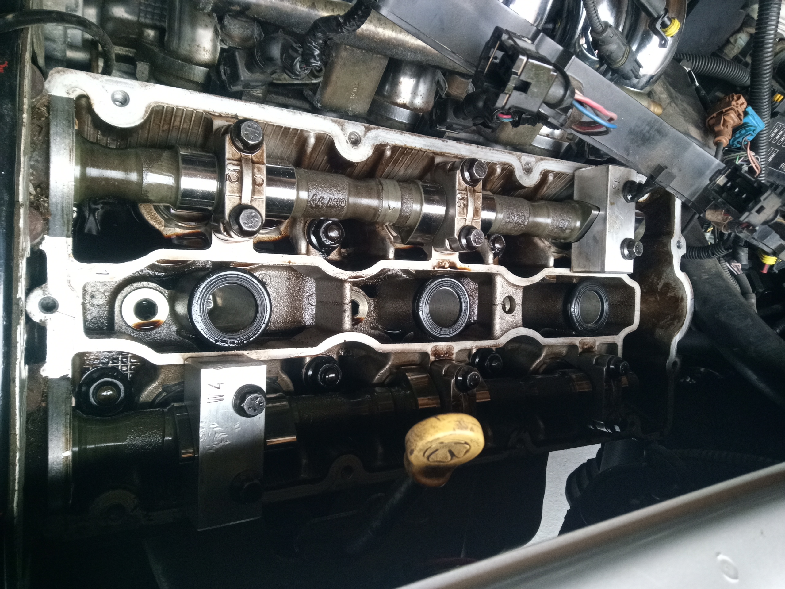

hno3
Příspěvky: 977
Příspěvek od hno3 » 17.8.2024, sob 07:30
Koukam ze chybi fotka s namontovanym zadnim difem...
ale tu nemam, za to jsem ale rozebral bocni blinkry abych z nich dostal mech.. a zpetne slepil vterinakem... vsem doporucuju, auto uplne prokoukne😃
Tak sem trochu poklidil pod kapotou.. zahodil separator, naondil kolinko, hadice a Oil Catch Can..
Zkusebne juknul do turba a saciho potrubi.. no asi budu muset vymenit turbo, uz dost prolina olej do sani a asi to je duvod cernych koncovek vyfuku😃
V mezicase se mi koncem cervence povedlo navstivit Stephana ve Squadra Tunigu.. ne s nicim mym , ale s kamaradovou bestii, kde Stephan nasel par koniku navic a nastavil lepe prevodovku😁. Rozhodne stoji za navstevu , je to super zazitek..
Chyba Multiaru pretrvava, po vcerejsku jsem rozhodnut ho vytrhnout, rozebrat a vycistit vse co jde...

hno3
Příspěvky: 977
Příspěvek od hno3 » 20.10.2024, ned 11:40
V tydnu jsem delal STK... bez ztraty kyticky.. jen emisim se museli trochu helpnout diky funicimu vlnovci, kterej mam v planu na jare..
Jelikoz sem najel 10kkm rychleji nez obvykle, tak probehla vymena oleje..proplach MA filtru atd..
Trochu sem vymyl vnitrek pod ventildeklem smesi carlanu a benzinu.. kdybych sundaval vyfuk kvilu tomu vlnovci, sundam i vanu a vymeju i tu do kovovyho lesku

Příspěvky: 7449
Příspěvek od speedy » 20.10.2024, ned 20:31
Na těch multiairech je super, že sundáš ventildekl aniž bys musel sundávat rozvoďák, t-jet to má s vačicí.
Jinak pěkná práce jako vždy. Tu vanu pak vyfoť jak vypadá po sundání.

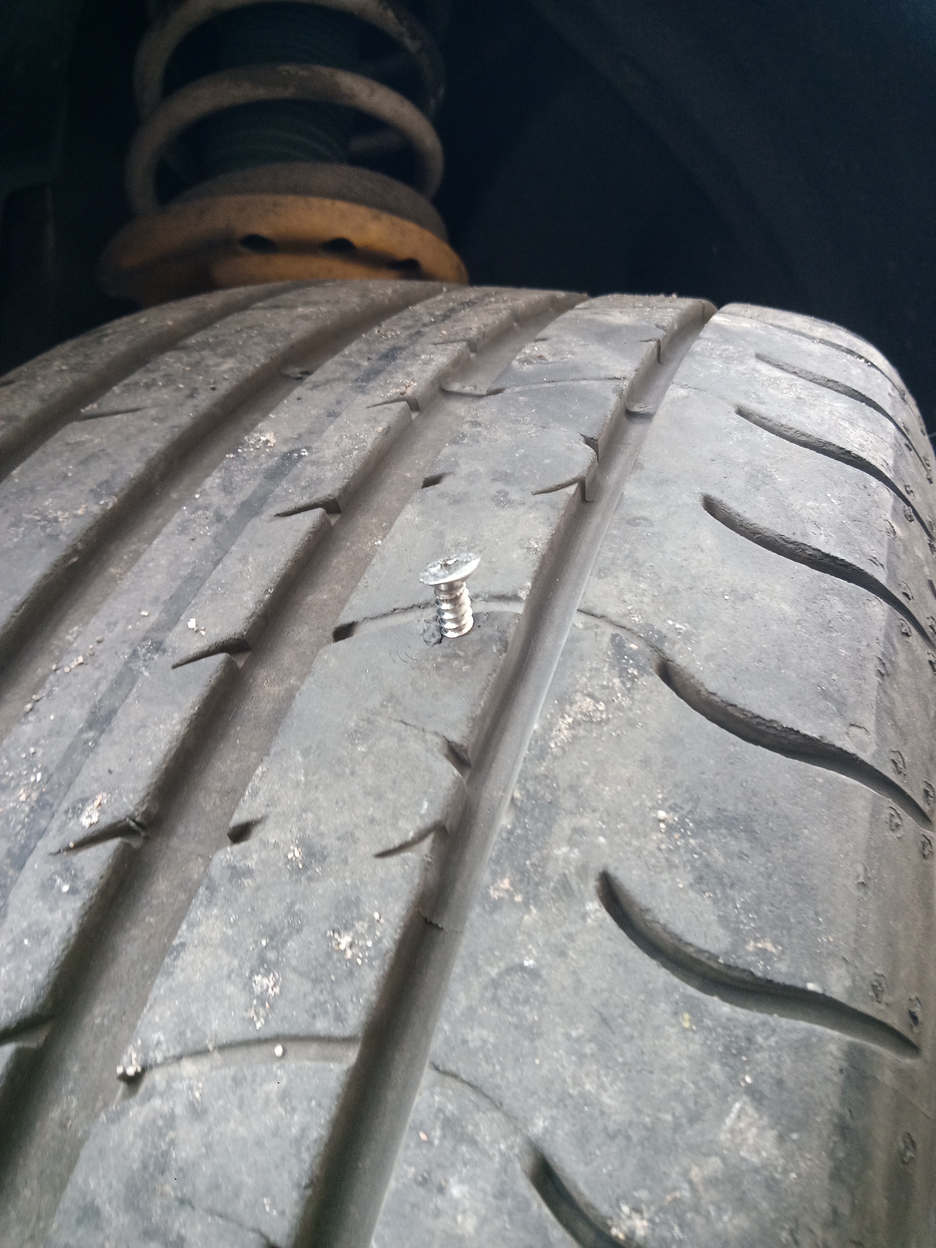

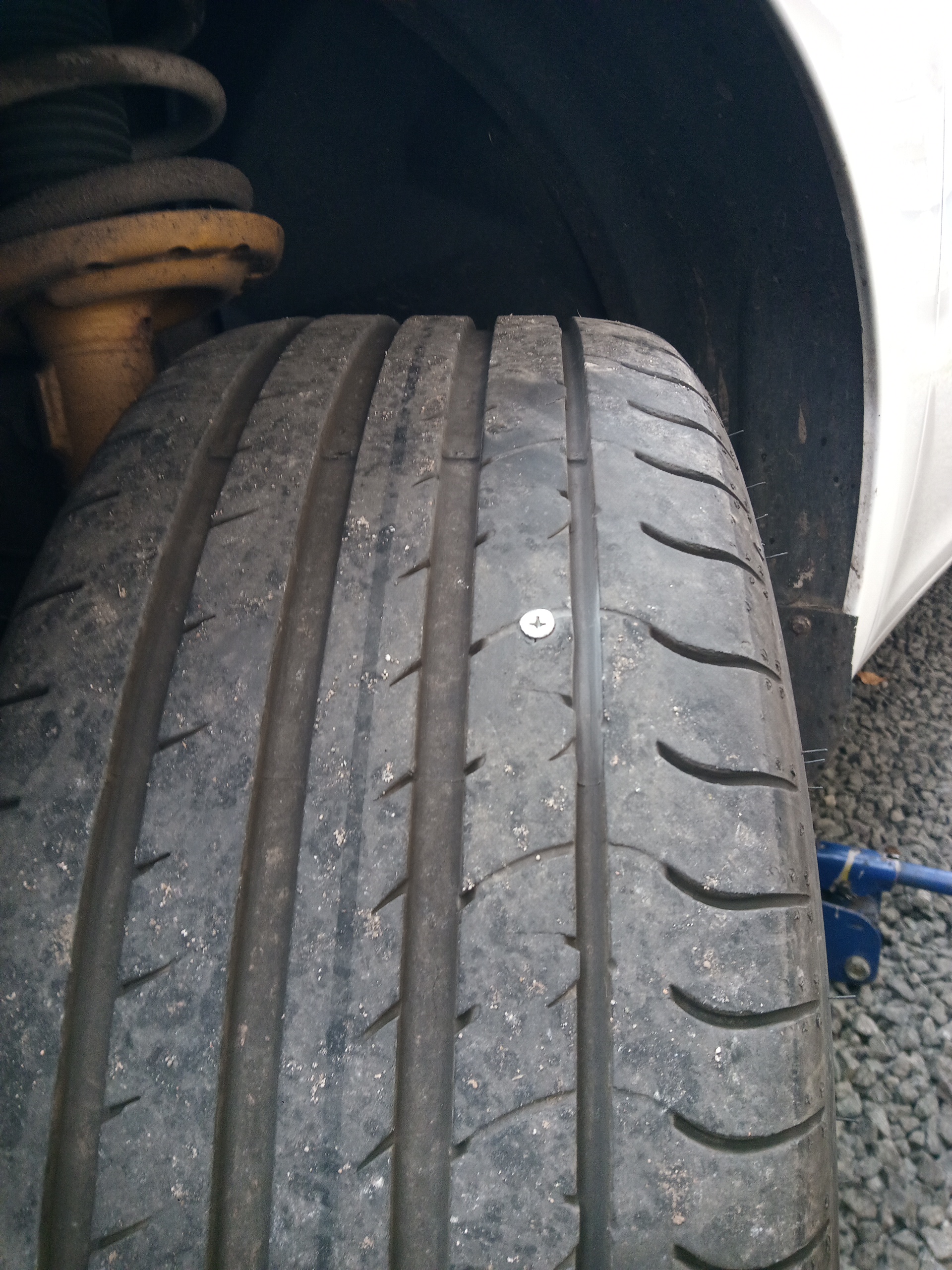

Kamarát automechanik tvrdí, že taký účinok má nejaké množstvo nafty do oleja pred vypustením a pár minút nechať bežať motor na voľnobehu (len neviem aké množstvo). Moje JTD preplach nepotrebujú. Nemám praktické skúsenosti no čítavam, že sa diesely zvnútra zďaleka nezasierajú ako benzíny.
hno3
Příspěvky: 977
Příspěvek od hno3 » 26.10.2024, sob 19:51
at zije vrut... neni nad to mit sadu knotu v kufru😁
