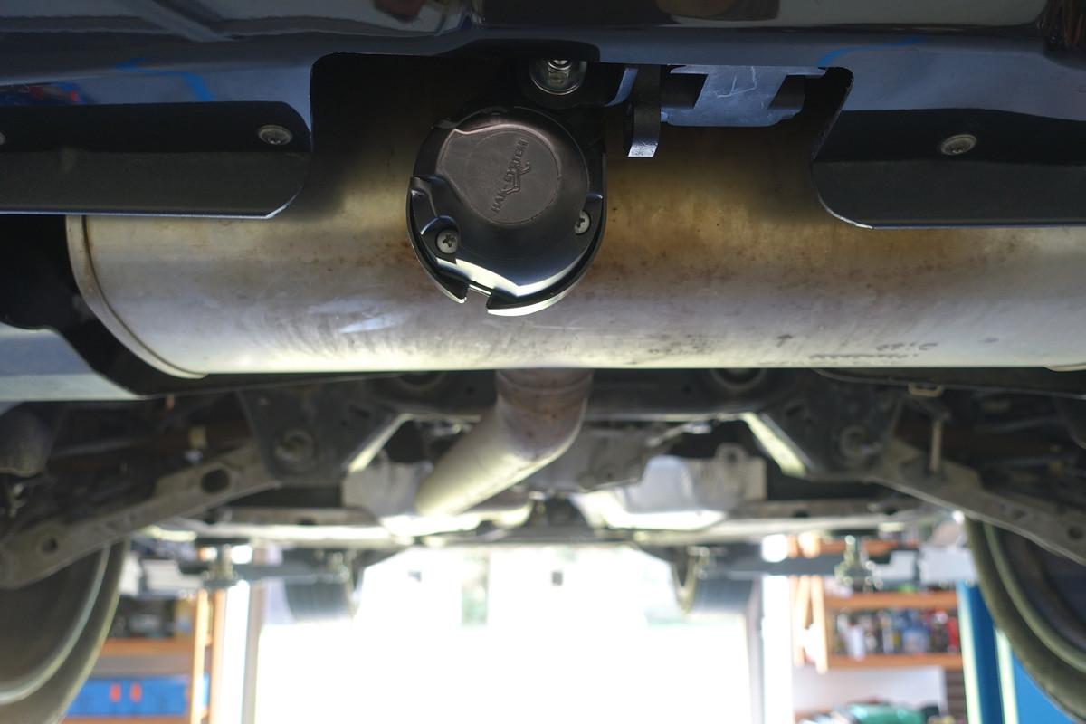

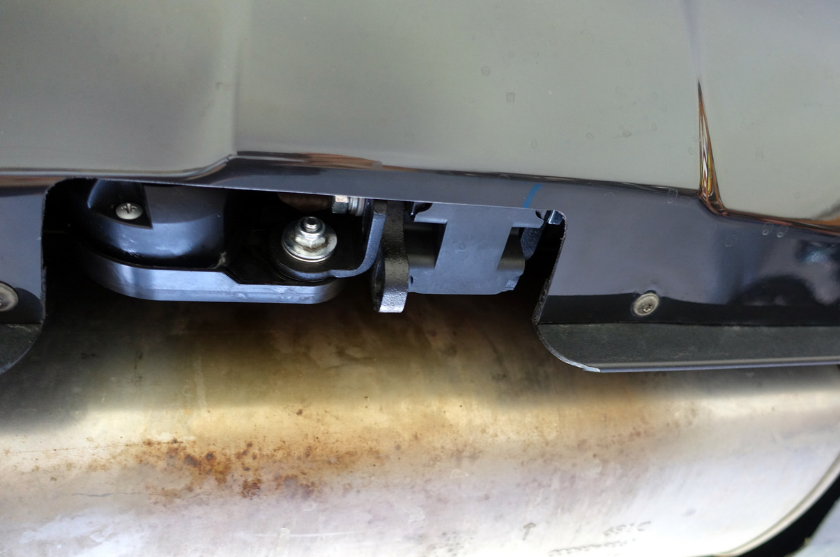

No jo, taky mi to nedalo a zásuvku jsem pootočil. Docela blbý, když už máš kabeláž natěsno... Ale teď už se ani otevřená nedotýká. Výřez jsem udělal menší, než vyžadoval nákres, nechtěl jsem jít přes tu spodní hranu. Vyšlo to akorát. Čudlíky z Imofy dorazily a já pochopil, že AR je naprostá premiovka, kam se hrabe Medvěd i Báwko. Za ten zelenej chtěj bratru kilo. Fakt. Já vůl jsem si myslel, že je to halířová položka, tak jsem bez přemejšlení objednal komplet všechno :-) teď bude rodina týdny hladovět. Výsledek viz fotky, jsem spoko.
