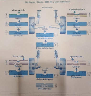

Tak dnes obute cisto nove pneu(Continental druhe naj v teste, prve neboli v mojom rozmere). Opraveny jeden nakopnuty disk. Cakam na dazdove pocasie, ze co to povie. tak isto som s tym bol aj na geo, ale vraj je poroblem nastavit zadne odklony(je to ze az moc do A), a pokial dal odklony jakz takz do normy, tak sa uplne rozhodila zbiehavost. Neviem ci su KO ramena, alebo je problem inde. Prikladam prokotol z geo.

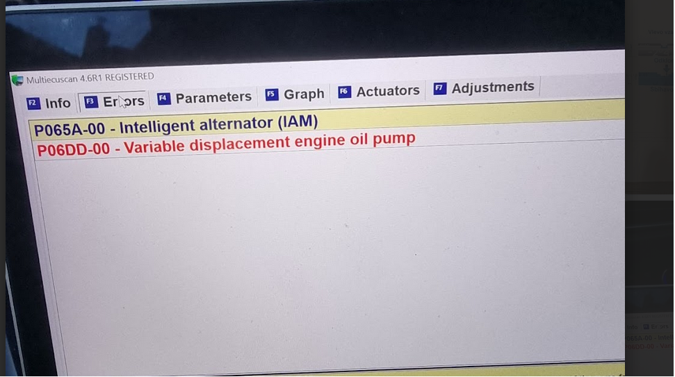

Dalsi problem mam, teraz ako sa ochladilo, tak rano to hadze check engine, a tak 50:50 spadne do nudzaku. Diag ukazuje vid screen. Referencie na nete su, vymenit regulator tlaku oleja(v lepsom pripade), v horsom cele olejove cerpadlo. Otazka, mam moznost za dobru cenu za ten regulator znacky pierburg. Moze byt, alebo radsej orig. Druha otazka, menil to uz niekto? Je ozaj potrebne sundavat chladic aby som sa k tomu dostal? Ked uzmam sundavat chladic by som menil rovno aj rozvod, ale ten caka az o 50k.

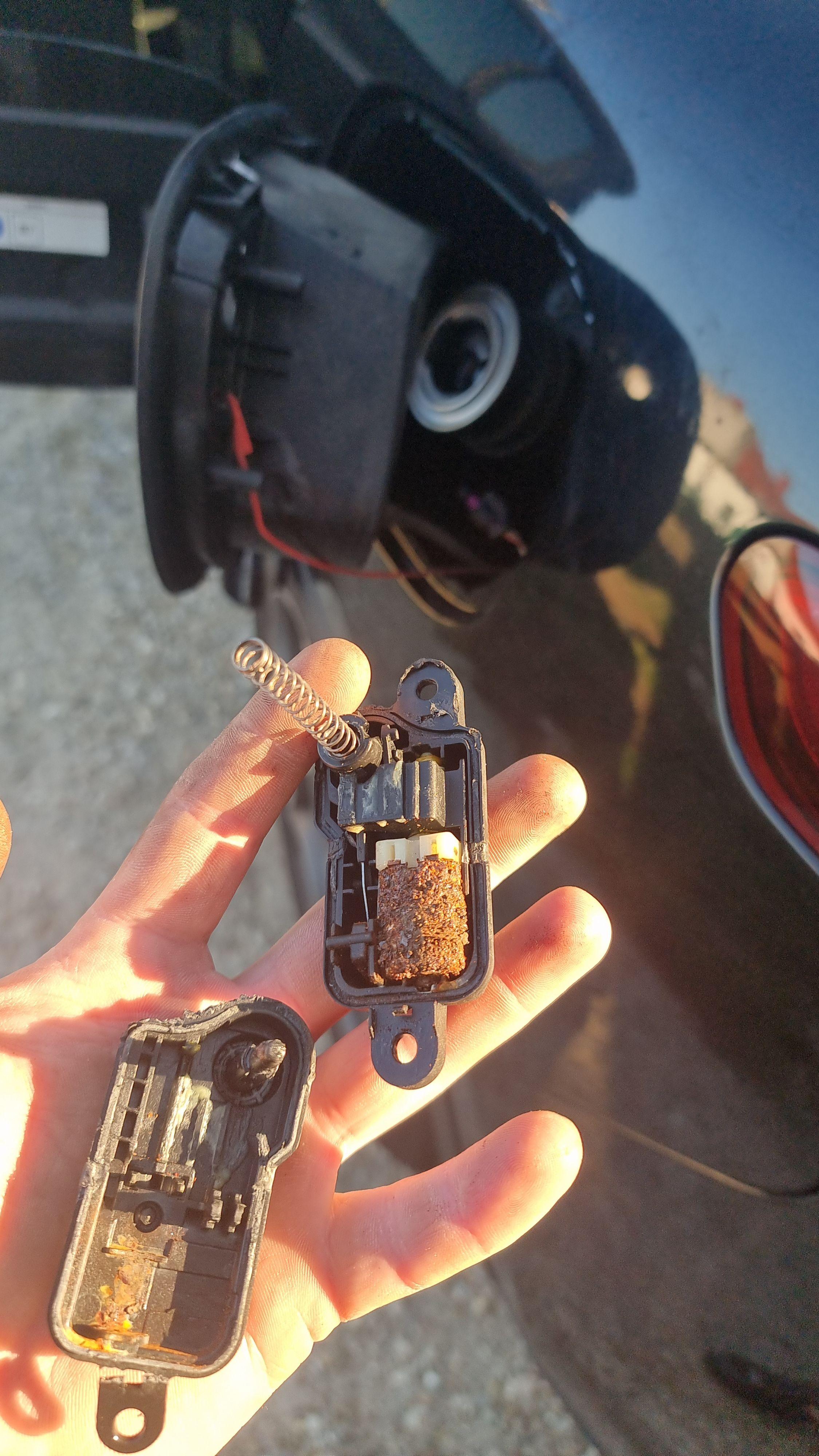

Do buducna, ak by mal niekto problem s otvaranim nadrze, a neslo by otvarat ani za ten tahaci bimbis v kufry(nedoporucujem nasilie, lebo sa to urve), to sa mne nepodarilo nastastie, ale kopec ludom na forach ano. problem je motorcek v zamku, ktory chyti vlhkost a zhdravvie, az zhnije.
Zahranicne odkazy napr. :
https://www.alfaowner.com/threads/fuel- ... d.1208641/
https://www.stelvioforum.com/threads/fu ... ues.13609/ - tu piseze to nahradil zamkom z koncernu(vsetko pasovalo az na konektor), ja som nasiel koncernovy a podla foto pasuje aj konektor:
https://www.skoda-diely.sk/nahradny-die ... 39730.html - zeby preto ze je tam poznamka europska unia?! a vo fore mozno US...ktovie. Kazdopadne, v pondelok objednavam koncernovy, a uvidime. Opravovat povodny nema zmysel..
Takto vyzera moj

v tom protokole od geometrii nevidím Q4 ak mas Q4 tak ta ma trochu ine hodnoty ako stelvio RWD a tiez som pocul ze to v programe niektory na geometrii nemali a museli hodnoty od zohnat aby mohli nastavit na konktretne auto. ale mozes mat aj niektoré rameno ohnute, preto im to nemusi ist nastavitRasputin píše: 14.10.2024, pon 18:37 Tak dnes obute cisto nove pneu(Continental druhe naj v teste, prve neboli v mojom rozmere). Opraveny jeden nakopnuty disk. Cakam na dazdove pocasie, ze co to povie. tak isto som s tym bol aj na geo, ale vraj je poroblem nastavit zadne odklony(je to ze az moc do A), a pokial dal odklony jakz takz do normy, tak sa uplne rozhodila zbiehavost. Neviem ci su KO ramena, alebo je problem inde. Prikladam prokotol z geo.

@rapid protokol viem, ze tam je len rwd(popravde som ani nevedel ze boli aj take), na druhej strane som si myslel ze geo bude v obidvoch pripadoch rovnaka... :/ Kazdopadne, zatial sa auto sprava NEPOROVNATELNE lepsie. proste sa da konecne natom normalne jazdit. A to po ranu uz mame aj nulove teploty... spravi sa zamok nadrzi, otvaranie kapoty, ostrek zadneho okna, problem s tlakom oleja, a, budem spokojny(aspon na tyzden, kym sa nevysere nieco dalsie)

Áno boli v zahraničí aj RWD u nás sa nepredávali. Ja jednu mám a mám aj q4 tá je aj o pár mám vyššia a keď presadnem do q4 tak to tak nesedí na ceste ako rwd. Preto by som si dal tu geometriu pozrieť presne na nastavenia aké ma mať q4 . Aj keď to pocitovo lepšie jazdí

@Alim jo, sedelo vsetko(len tedato musi byt EU verzia ako som pisal vyssie).
akurat ze som objednal v obycajnych autodieloch rovno TOPRAN znacku, ked si pozres, tak aj na tej skoda sajte to je topran
