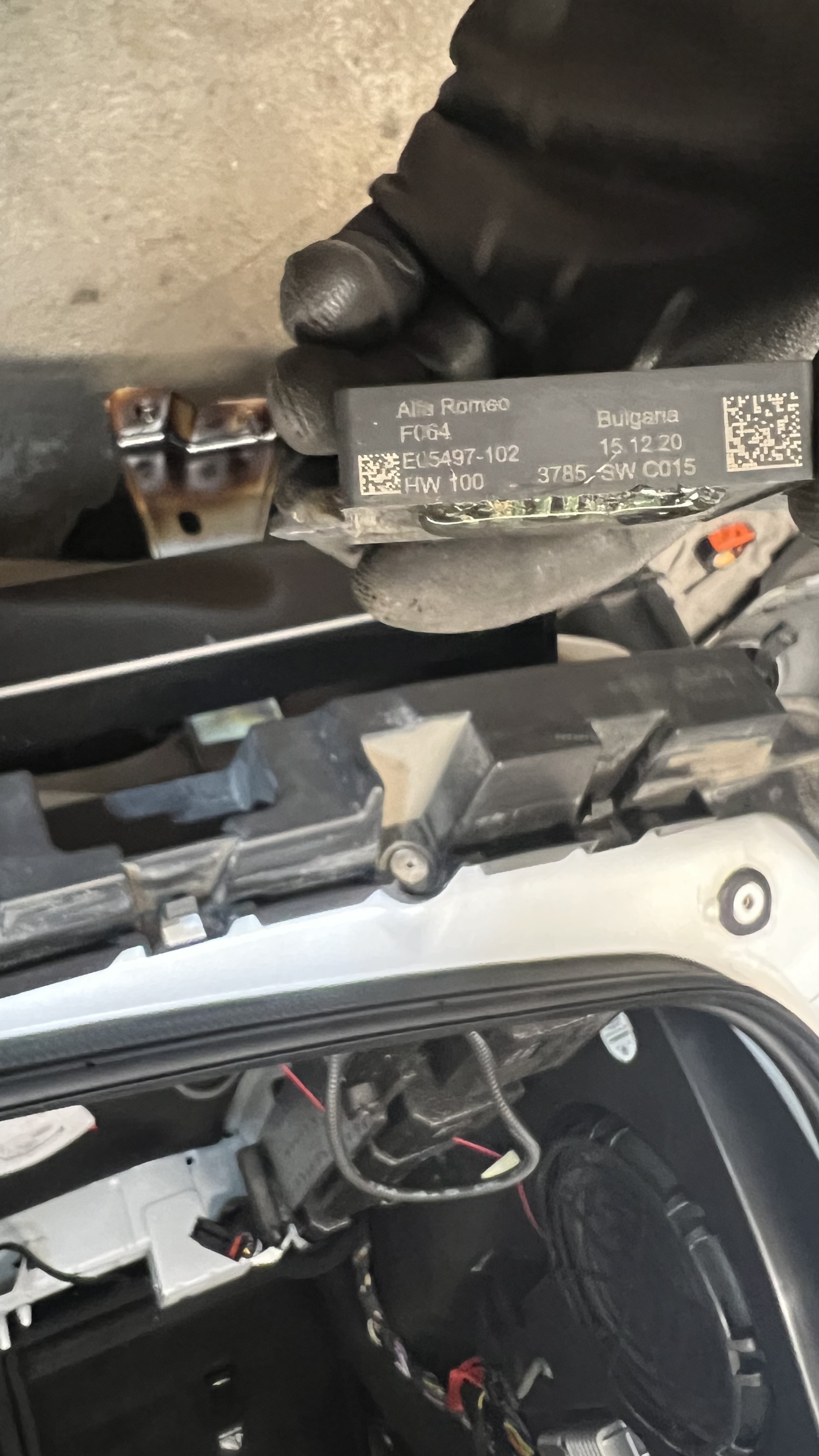

Tak při montáži tažného jsem to kontroloval a zjistil, že je vadná jednotka toho otevírání. Trefila z ní voda.

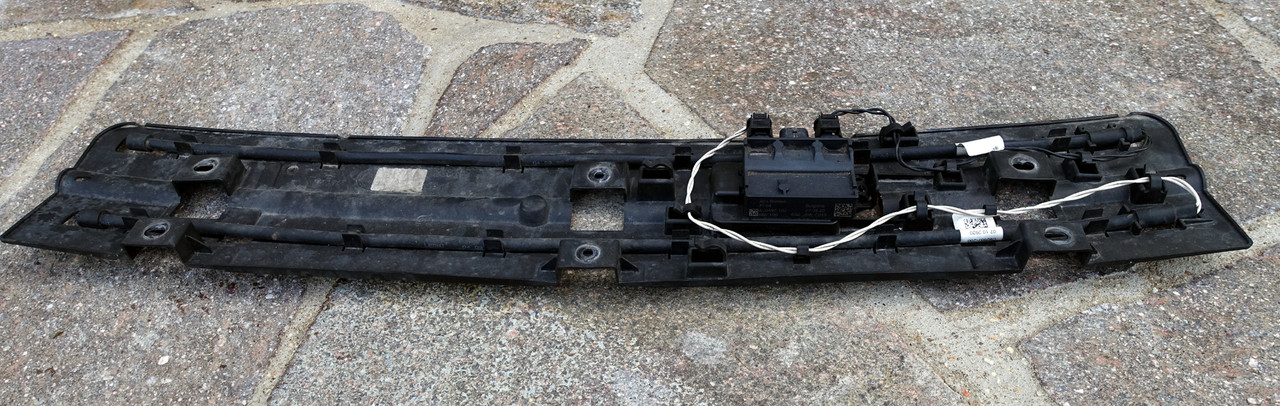

Ahoj, teď o víkendu jsem dělal to samý, ta jednotka je nacvaknutá v senzorovým panelu uvnitř nárazníku.
Pokud by někdo tuhle desku chtěl, můžu jí přenechat. Stejně se s montáží tažnýho vylučuje. Buď můžeš mít jedno, nebo druhý.

Já tam to tažné narval a vše tam vešlo.Americkej píše: 26.8.2024, pon 08:38 Ahoj, teď o víkendu jsem dělal to samý, ta jednotka je nacvaknutá v senzorovým panelu uvnitř nárazníku.
Takže o tu jednotku bych měl zájem.
Jakou si představuješ cenu?

Prodal bych to jako celek, tedy jak je to na fotce. Cenu nevím, asi zavolat do Imofy, kolik stojí u nich a plácnout si za půlku.

Tak jednotku jsem sehnal z Ameriky za 3t. Vyměnil jsem včetně antén a stejně to nefunguje. Nenašel jsem nikde,že by to bylo hlídané pojistkou, což se mi nezdá. Nevíte někdo jestli se to nemusí nějak konfigurovat přes diag?

Ahoj. Původní co jsem tam měl byl vadný,tak jsem objednal starší z ebay,ale stejně to nefunguje. Takže nevyřešil
. Autorizak v Ostravě je úplně mimo (nebo spíše přijímací technici). Tak jedině až narazím na někoho kdo už to řešil.
