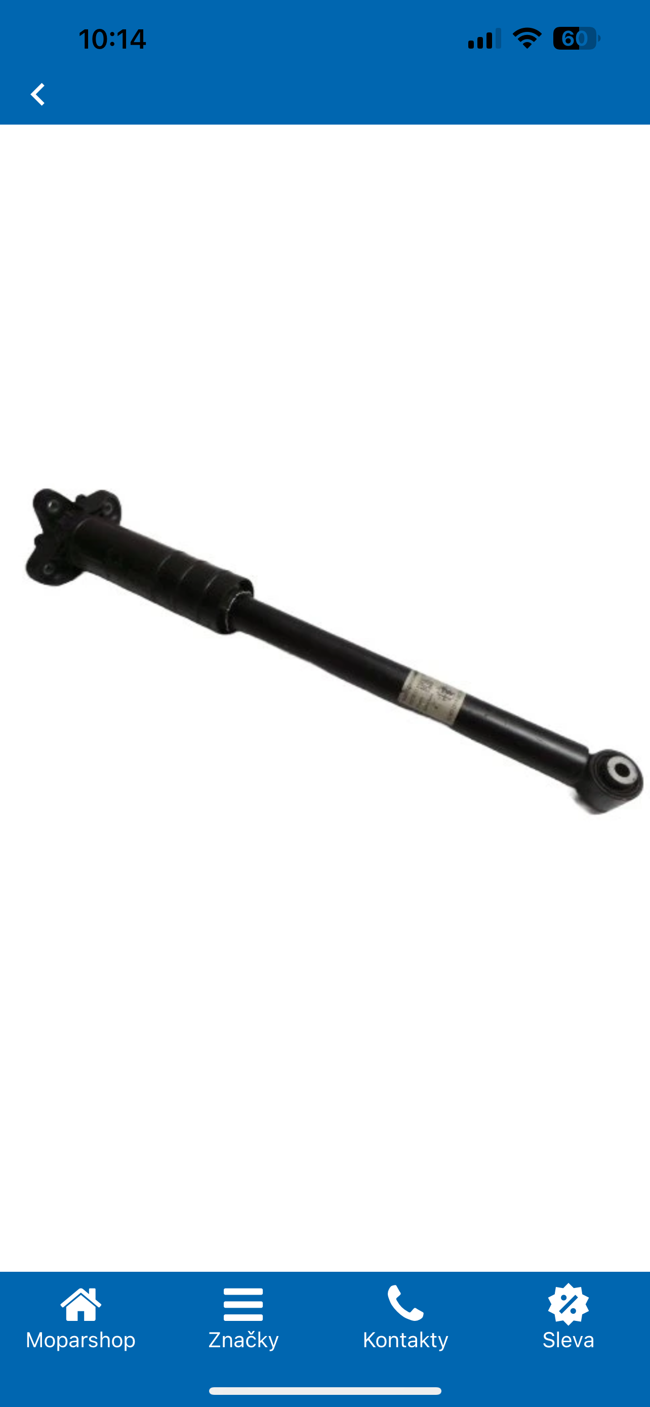

Koukal jsem, že to uložení tlumiče nejde nikde sehnat . Vypadá to, že je součástí tlumiče. Nevíte někdo?
