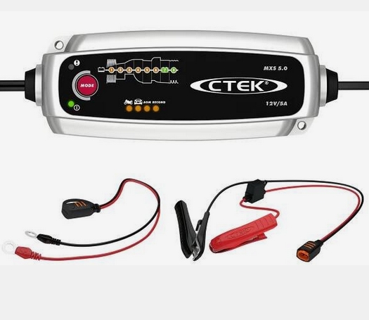

Re: Problémy s vybitým akumulátorem (1.5 hybrid)
Tohle je nejelegantnější řešení, které mám na Stelviu.
Mám ten káblík vlevo připojený na svorkách a přes ten to i nabíjím.
Když potřebuji vyměnit baterii, tak jen připojím a zapnu program na nabíječce a vyměním.
Tuhle nabíječku mám taky a je fakt super.
No a ty kablíky tam nechám připojit resp. se zeptám mekániků při garančce, protože jestli je tam při nabíjení nutné odpojit ten IBS sensor tak je to stejně marný.
No uvidíme
