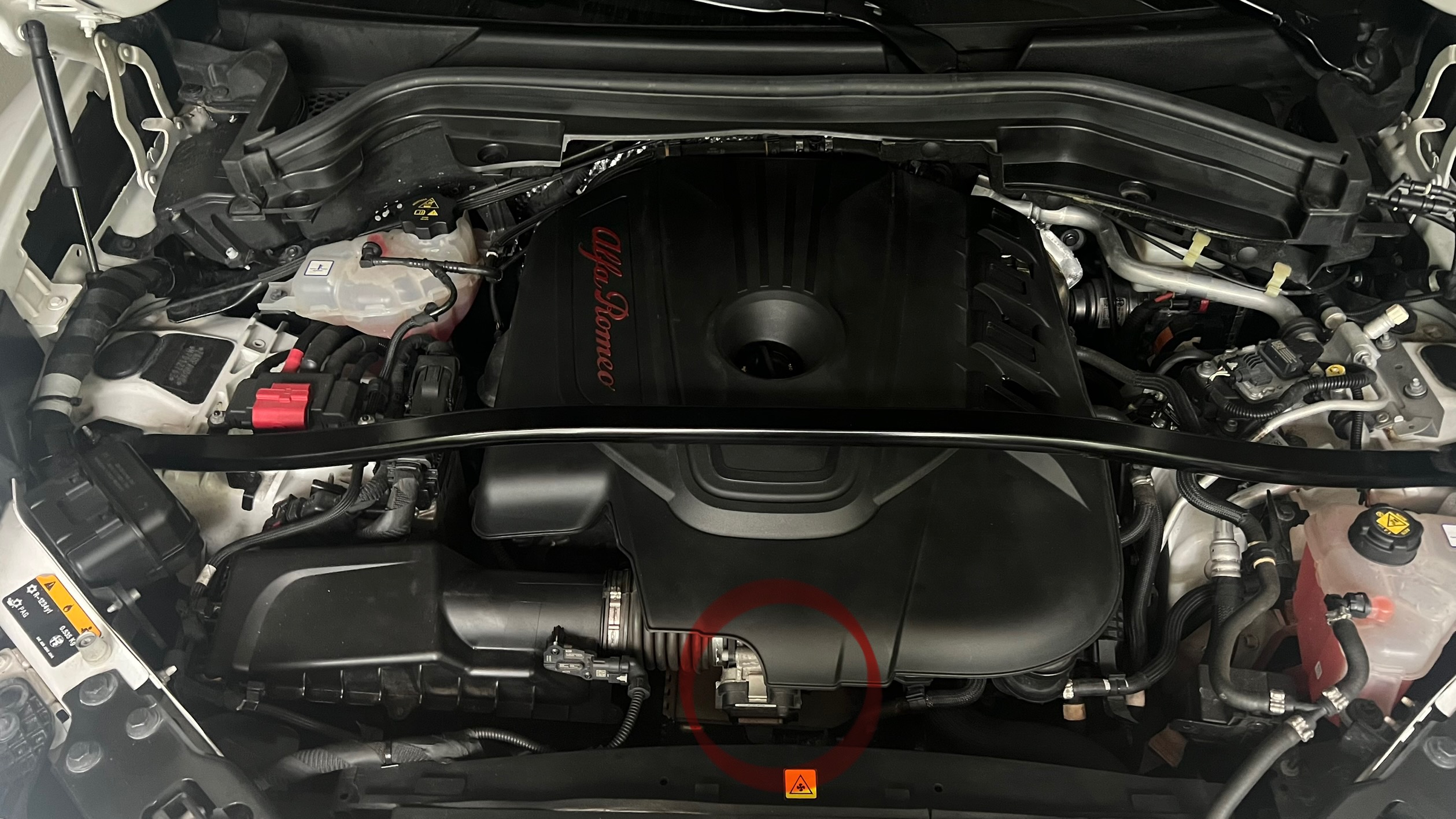

Ahoj.
Už se mi 2 x stalo,že když jsem chcípl motor ,tak pořád hučela škrtící klapka.
Musel jsem až odpojit baterii.
Po druhé se to stalo tak,že hučela v první pozici zapalování.(motor nenastartován)
Nesetkal se s tím někdo?
Něco někde vyčistit? Resetovat?
Nebo mě čeká výměna?

Škrtící klapka? Na jtd?🤔
Nepleteš si to s EGR? Ten zůstává po jízdě otevřený běžně i několik minut. Důvod neznám

Že by zhášacia?

Dobře tedy . Nejsem Automechanik . Je to v sání a reguluje to přívod vzduchu. Každopádně mluvím o tom dílu viz obrázek dřív e

Tiež nie som automechanik. Predpokladám že slúži pri vypínaní motora - zatvorí prívod vzduchu, otvorenú ju drží privedené napätie, zatvorí ju pružina.
Otázne je prečo sa do nej dostáva napätie kedy nemá, netuším či je v otvorenej polohe držaná od spínacej skrinky - alebo z riadiacej jednotky.
Len z príznakov "veštím" že by mohla byť od spínacej skrinky a v nej mať zlý kontakt.

Taky jsem si říkal, by tam stále napětí být nemělo. Takže jedině někde visí občas relé, které asi ovládá spínačka

Nemůže to mít souvislost s tím problematickým relé v podběhu?

Možná to EGR může být. A v tom otevření ,jak píšeš i několik minut, zůstává stále slyšet motorek toho Egru?

Ano, zní to jak nějakej měnič, pár minut. Alespoň to tak je na benzínech

No vrči to trochu. Ale proč tak dlouho někdy 🤷🏼‍♂️. Nemůže to ten motorek odrovnat?

Ne, za běhu motoru to je otevřené často i déle

Vetsinou jde o dochlazovani a odchod horkych plynu ... proto je to po vypnuti motoru nejakou dobu otevrene.

No já bych pochopil ,že je to nějakou dobu otevřené.Ale že to pořád vrčí.Vrací to nějaká pružina,že musí motorek pořád tlačit?
