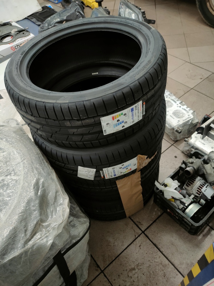

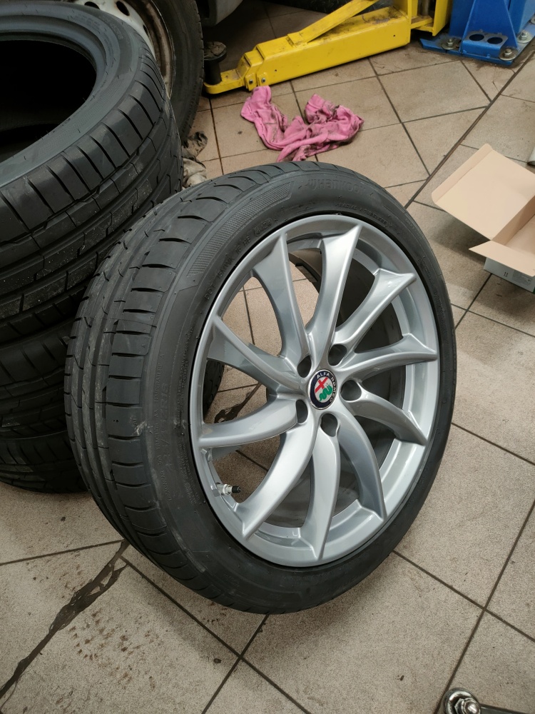

Včera jsem nazul nové letní bačkory (zatím jen na kola, aby byly připraveny, až přijde čas). Nechal jsem se nakonec zlákat na doporučení do Hankooků. Přiznám se, že rozhodovala i cena, ale údajně za ty peníze skvělá guma. Tak uvidíme, minimálně jsou nové (44/24) :)
Zároveň jsem po dvou letech nechal vyměnit brzdovou kapalinu.

Po těch barumkách budeš určitě nadšený ;-)
Příspěvky: 7453
Re: Hampice - Alfa Romeo Giulia 2.0T Super
Příspěvek od speedy » 14.3.2025, pát 15:20
Velikost zklamání se vždy odvíjí od velikosti očekávání.
Hankook bude v pohodě, za rozumnou cenu často i vysoká kvalita. :)
Jinak taky jsem nechal tento týden vyvážit leťáky, prostě alfistická telepatie :-D
