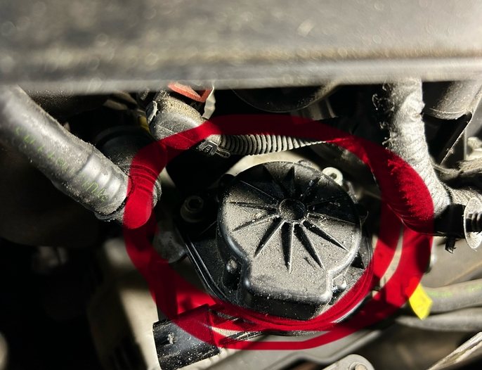

Protože nikoho nereagoval a na základě nahrávek ani dva autorizáky neví, tak jsem měl včera chvilku času a kouknul jsem na to.
Našel jsem ten bazmek a dál je to napojeno ještě na zesilovač a ten je zapojen do reproduktoru na palubce.
Je to tohle:
Tak jsem to kuchnul a nic zásadního jsem nezjistil.
Jen, že v jednoum místě ta těsnící guma moc netěsnila.
Přijde mě to jako piezo mikrofon a ta měď funguje asi jako rezonátor při přenosu otřesu motoru.
Tak jestli nějaká vlhkost něco narušila, nevím, je to takový rachotící zvuk.
Na netu (ani v zahraničí jsem nový nenašel - jen použité), takže poptám nějaký autorizák.
Jinak jsem to odpojil a žádnou hlášku to neháže.
Takže kdyby to někoho sralo, tak se to dá odpojit.
Mě to až tak otravné nepřije - když to ale funfuje. :smt040

Tak tady je vyjádření z Motortec:
"Mikrofon /obj.číslo 50549158/ stojí 5181 kč a mají ho v Itálii termín dodání zhruba týden"

To by asi chtělo kuchnout ještě více.Jestli se nedostalo něco za ten plech a teď to nevibruje jak by mělo.

A to je někde u stěračů?
Ex Alfa Romeo 159 JTDm 110kw
ex AR 147 1.6TS 88KW
mcernoch
Příspěvky: 2305
Re: generátor zvuku motoru (Giulia/Stelvio)
Příspěvek od mcernoch » 6.2.2025, čtv 14:37
Maxa píše: 6.2.2025, čtv 14:27 A to je někde u stěračů?
U stěračů to má spousta aut, tady je to přímo na motoru:
