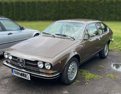

Letos 2800 km. Jezdí hezky, karburace volnobeh atd bez problémů. Spotreba 9 litru, oleje necelé 2deci na 1000km. Šotky se přesto najdou. Pořadí někdo:
1/ proč mi praská 16A pojistka při zapnutí dálkových?
2/ často mi nespina startér, jako že svítí Kontrolka ale netočí. Bylo tu na to vlakno ale nikdo nerekl co je ten problém. baterka vyměněna, souvisí to zdá se s teplem. ALE. Teď kdyz jsem jel posledni trasu, na pumpě mi nechtěla, museli jsme roztlacit. po 3 minutach jizdy vypnuto, kratky nakup a zpet do auta. Stále velmi zahrata, ale chytla na brnk. Záhada.

swoop01
Příspěvky: 1483
Re: Radim - Alfetta GTV 2.0 (1980)
Příspěvek od swoop01 » 22.10.2025, stř 09:13
Spinaci civka starteru? Cvaka aspon civka a nebo nameri se na ni vubec neco? Pokud se na civce nic nenameri tak to muze byt treba kabelaz k civce, zapalovani?
[/quote]
Ahoj, mám 1983 GTV 2.0. Měl jsem podobně a postupně se zhoršovalo, až přestalo startovat úplně. Vyměnil jsem cívku (Accuspark) a hlavně kabel z rozdělovač do cívky (když jsem vytahoval z rozdělovače, úplně se rozpadl) a je po problému.

Ahoj,diky za tip. Ja se rozhodl ze vyměním startér ,civku a regulator dobíjení ,plus kontrola kabelů.
