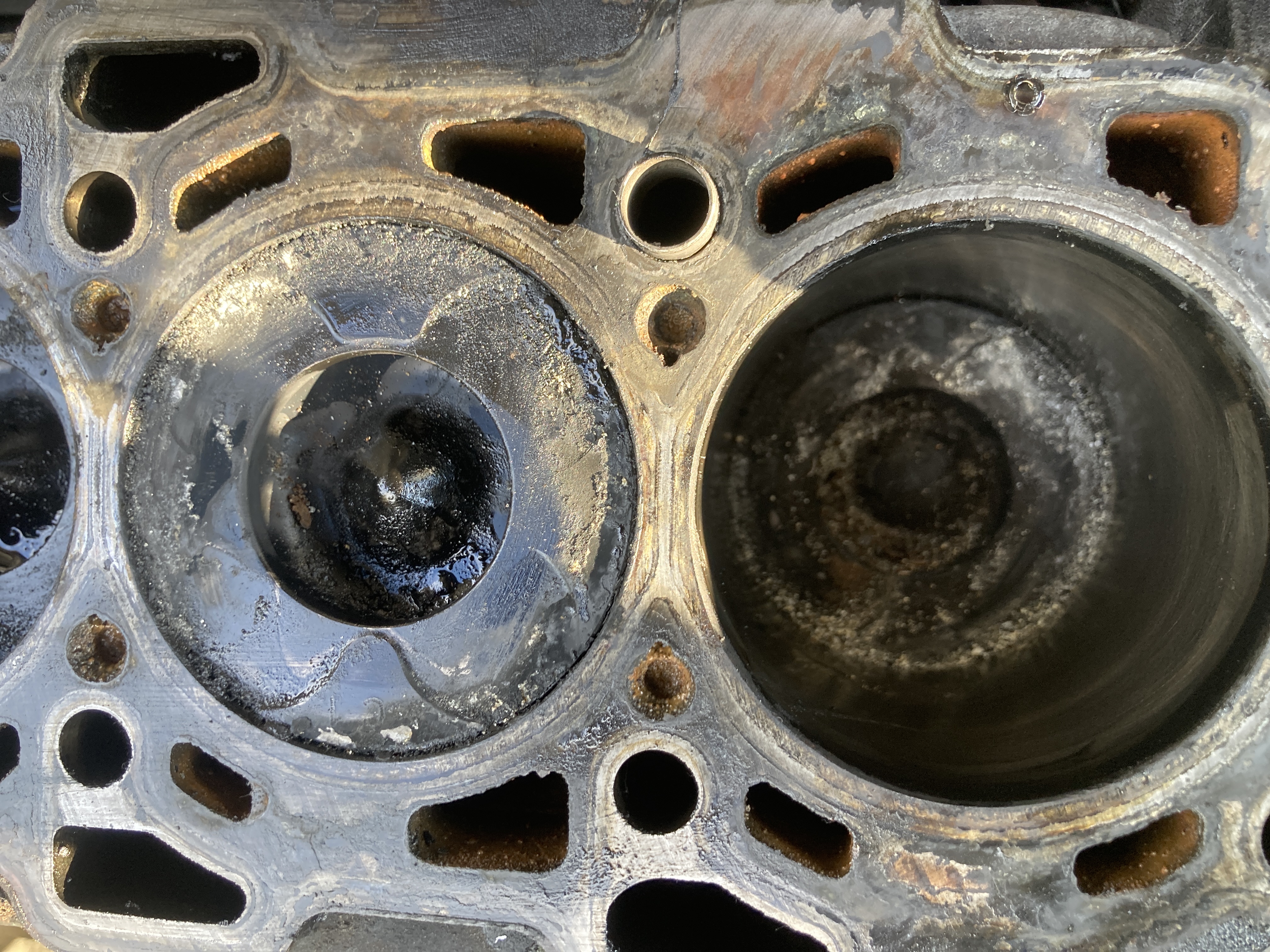

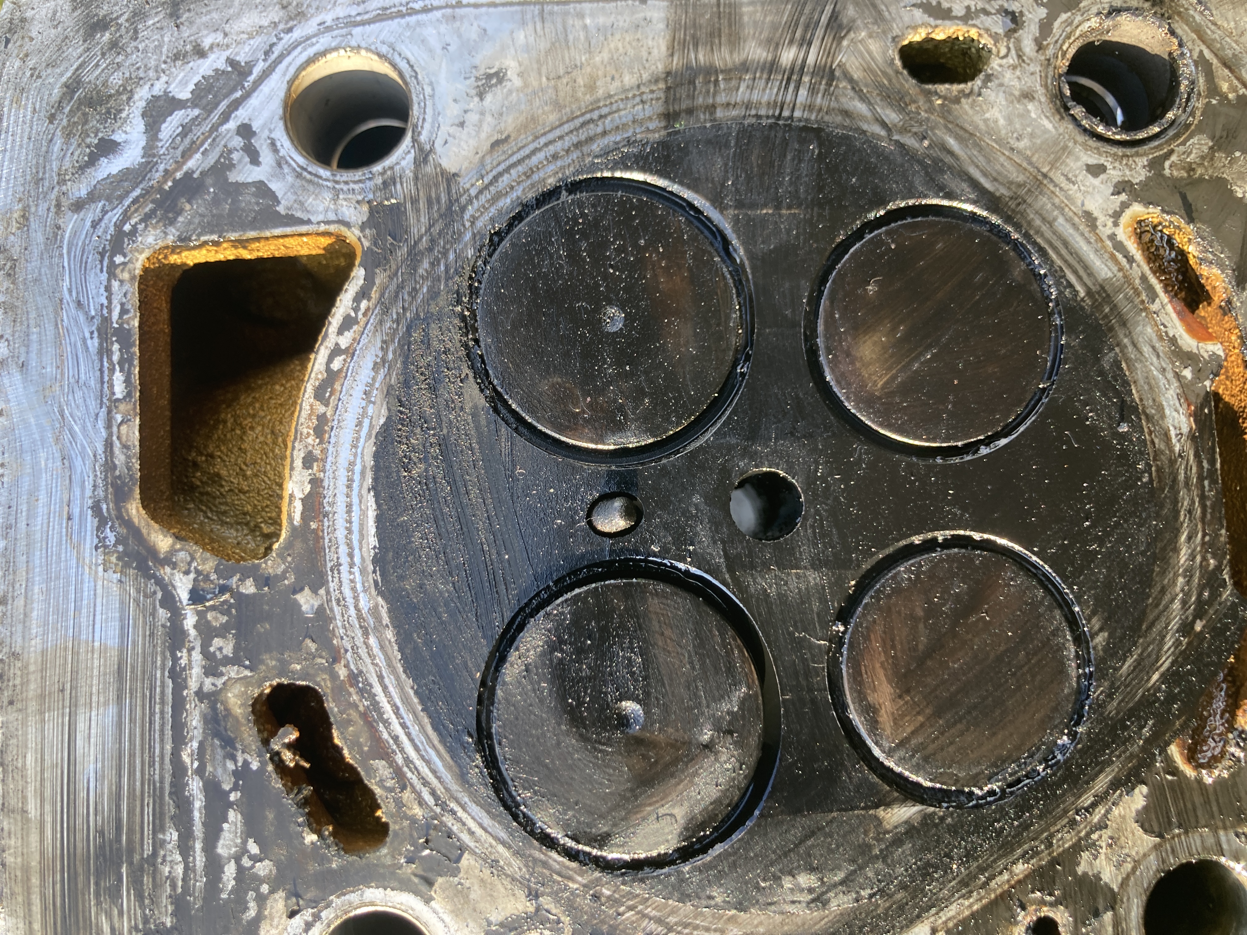

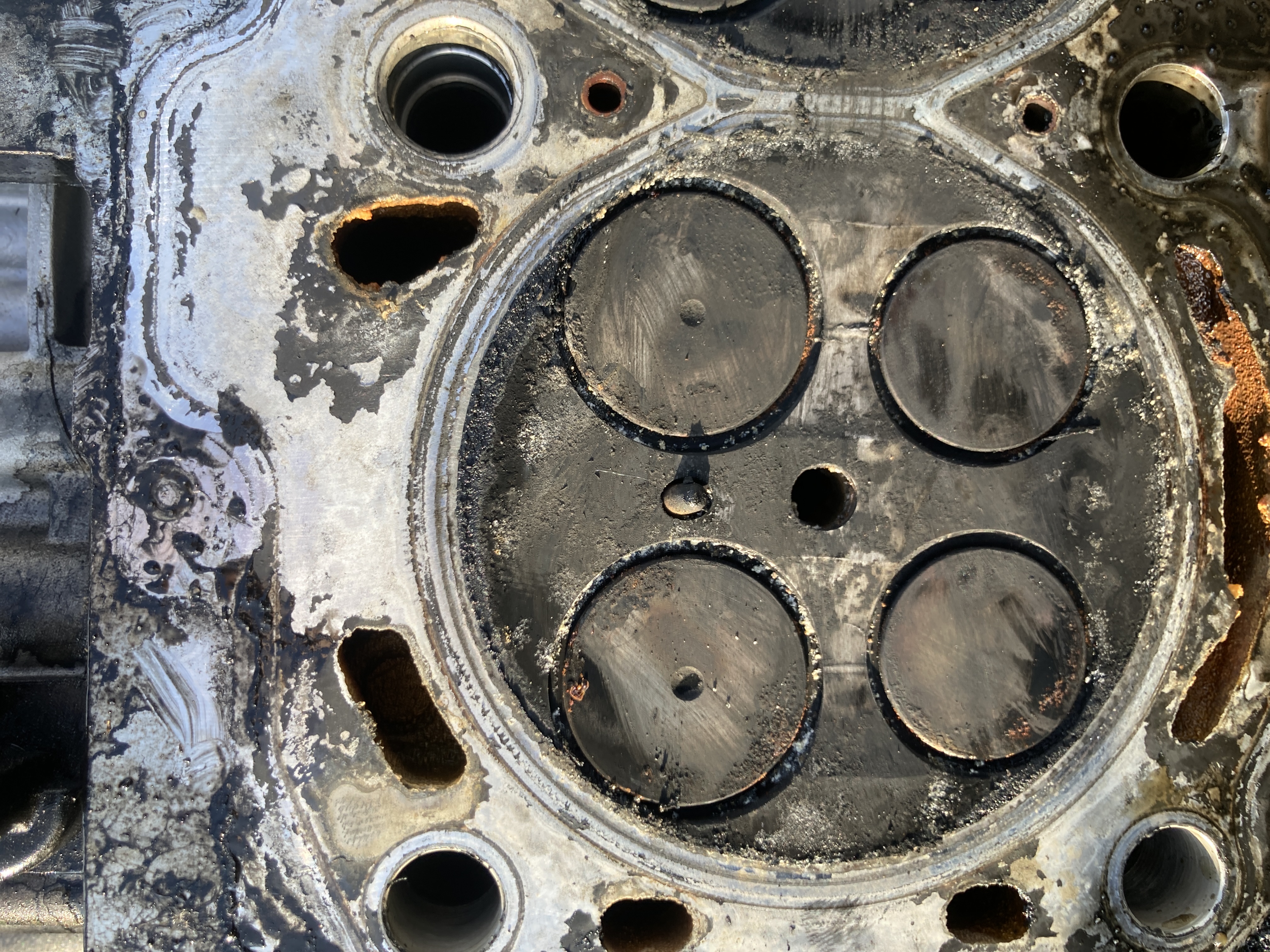

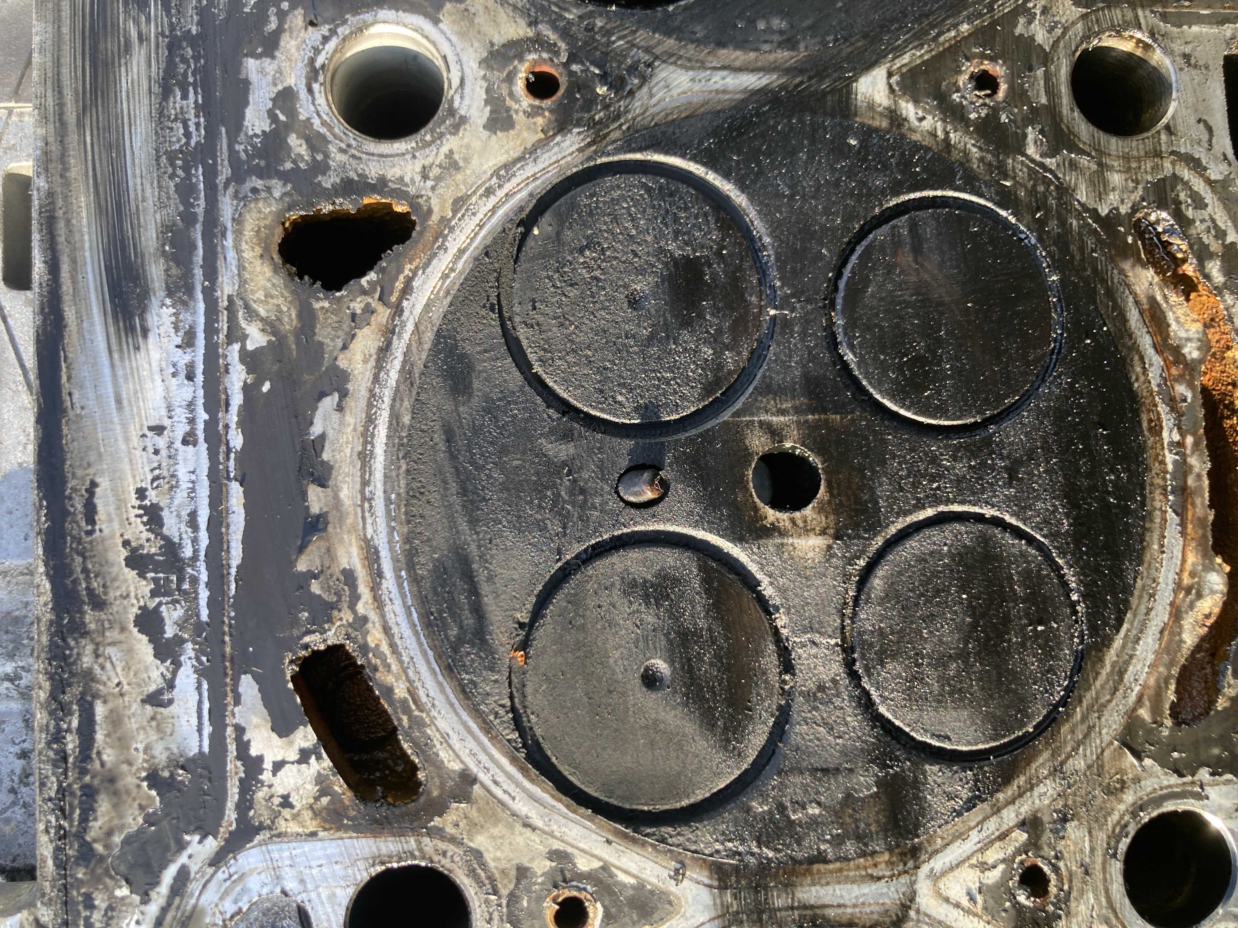

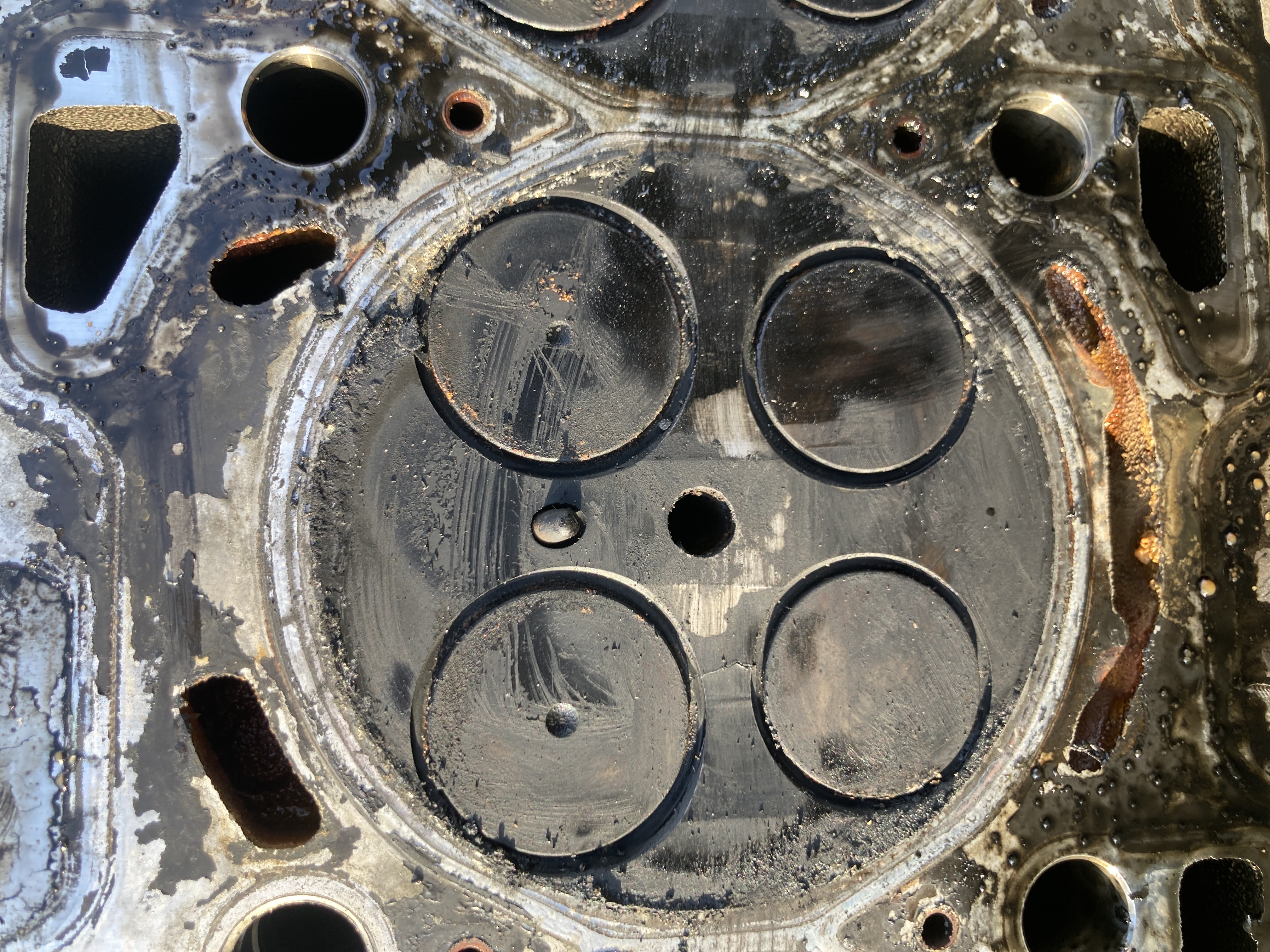

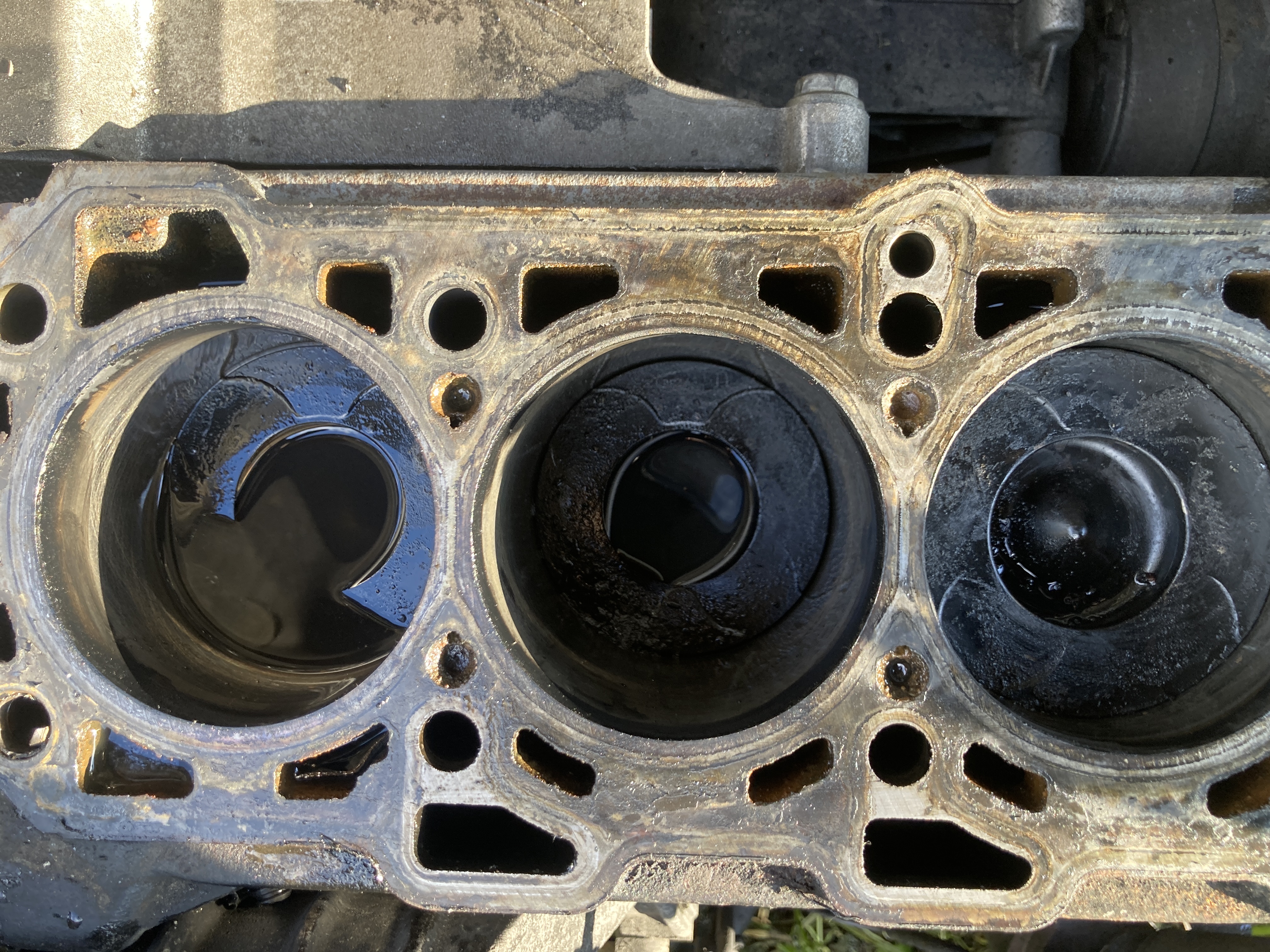

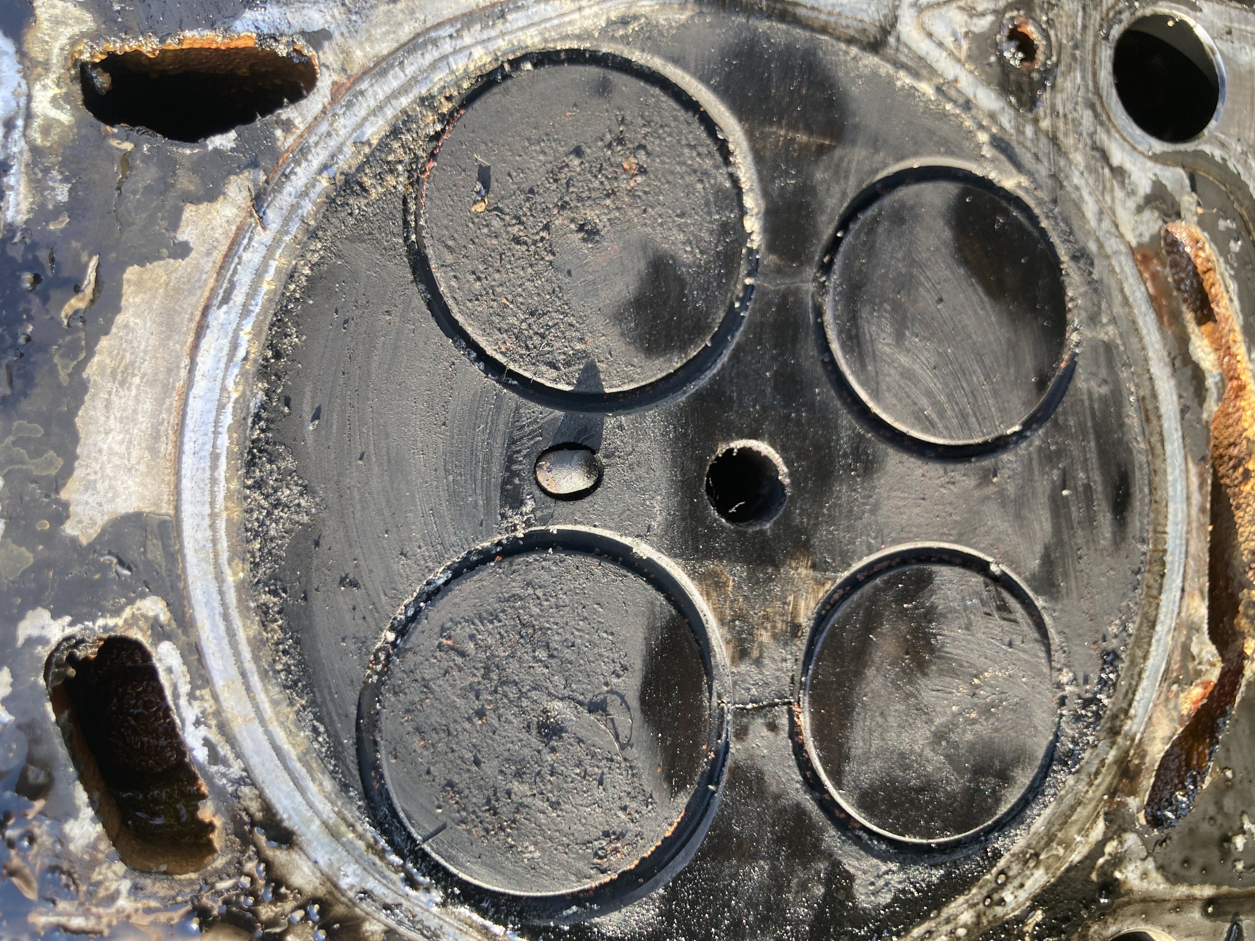

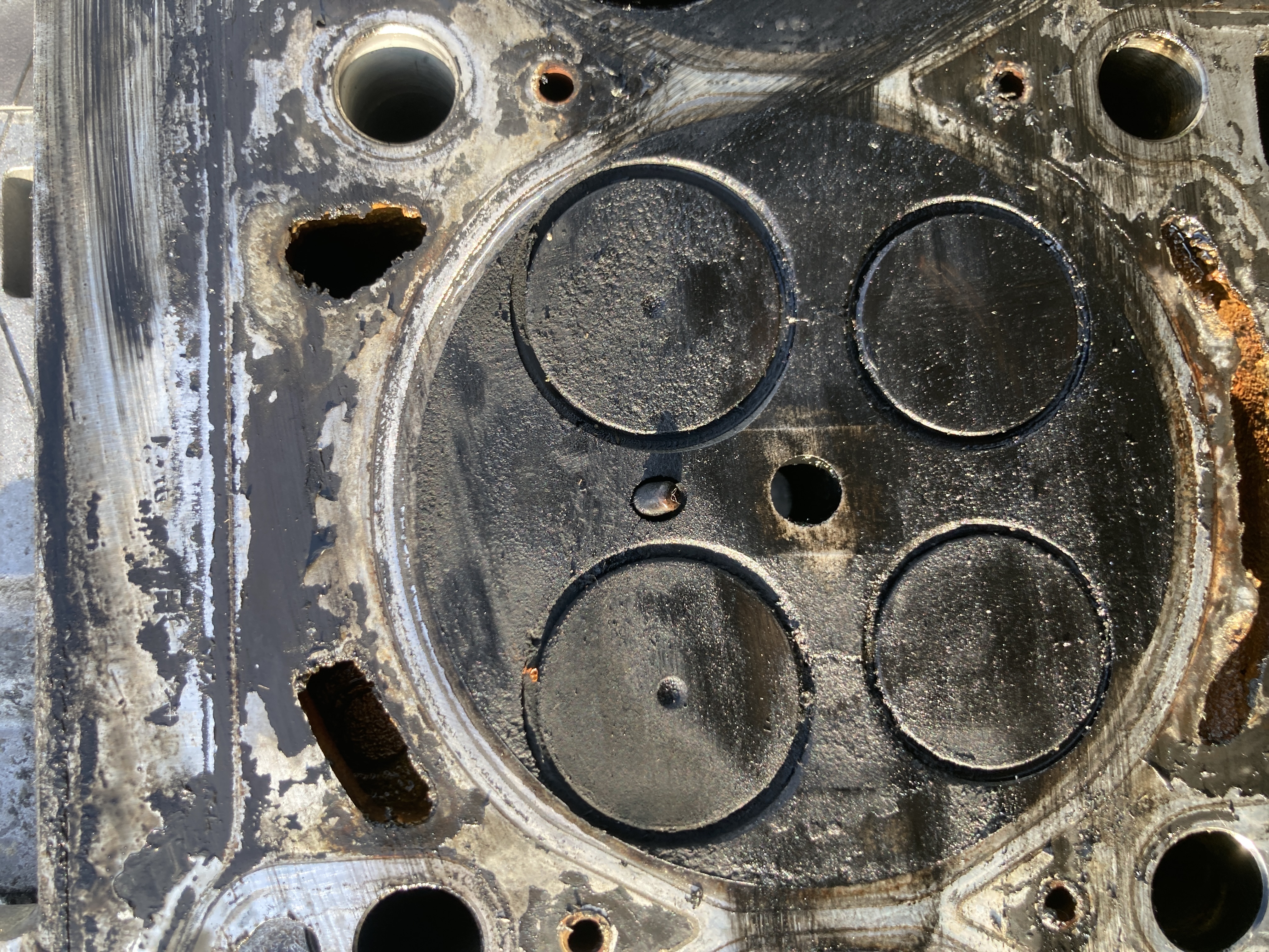

Děkuji všem za objasnění, egr jsem měl zaslepené, tak že by tomu napomohlo?
No nicméně hlavu jsem dnes sundal a je popraskaná na každém válci
Posílám fotky
Posílám fotky
- Příspěvky: 9236
Re: 159 2.4 - prasklá hlava?
Pěkná kaše :/
To rovnou vyhoď, to nemá cenu ani zkoušet opravit

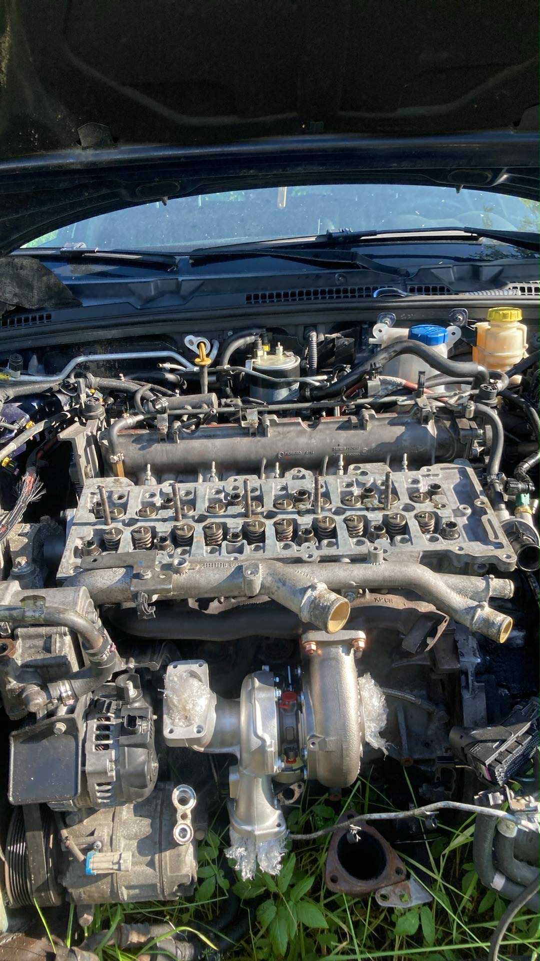

Tak jsem se konečně k tomu dostal a alfička je opět naživu. Vyměněná hlava, nové turbo, komplet přetěsněný motor od bloku až nahoru a motor si konečně přede. Ještě mám v plánu nechat udělat repas vstřikovačů, ale to až někdy v budoucnu
Palici jsem nakonec sehnal po kompletní repasi připravenou na montáž s půlroční zarukou za 13tis, tak snad vydrží a hlavu už nebudu muset řešit. Auto teď jede skvělé, krásný průběh výkonu, žádné cukání apod., takže jsem spokojen. Rovnou jsem vykuchal i ty výřivé klapky, stejně byly zaaretované. Dnes jsem se s ní konečně vydal na menší výlet za účelem vyzkoušení, jestli je všechno ok a jela perfektně
