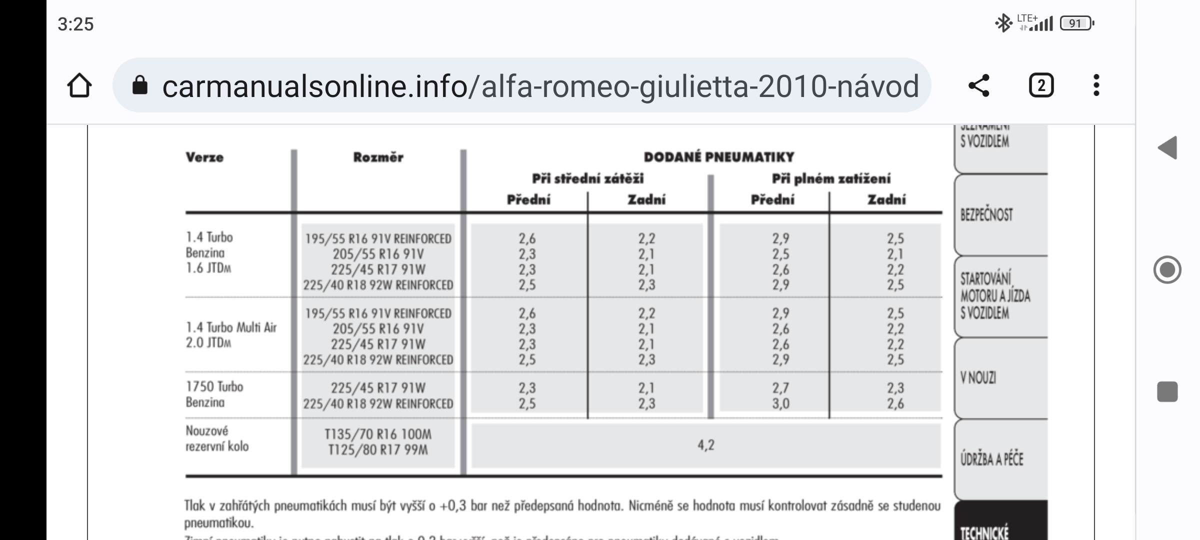

na koľko fúkate pneumatiky ?
Giuletta 1,6 77 kW 2011

Já tedy podle návodu. Záleží jestli mám zrovna letní 18" ,nebo zimní 17". Mám tedy multiair. Ale v tabulce si svůj motor dohledáš.

hm predné so zvyšujúcou záťažou majú až o toľko vyšší tlak ? U môjho predošlého auta to bolo presne naopak, tlak sa oveľa viac zvyšoval vzadu

Záleží co jsi měl za auto. U Giulietty jsou ty zadní kola dost vzadu. Tak to rozložení hmotnosti bude spíš na předek. Nemá skoro žádný zadní převis.

Ja dávam predok 2,4; zadok 2,2. Rovnako letné 225/45R17 aj zimné 205/55R16. Jazdím väčšinou sám/dvaja.
Takže´v podstate presne podľa návodu
