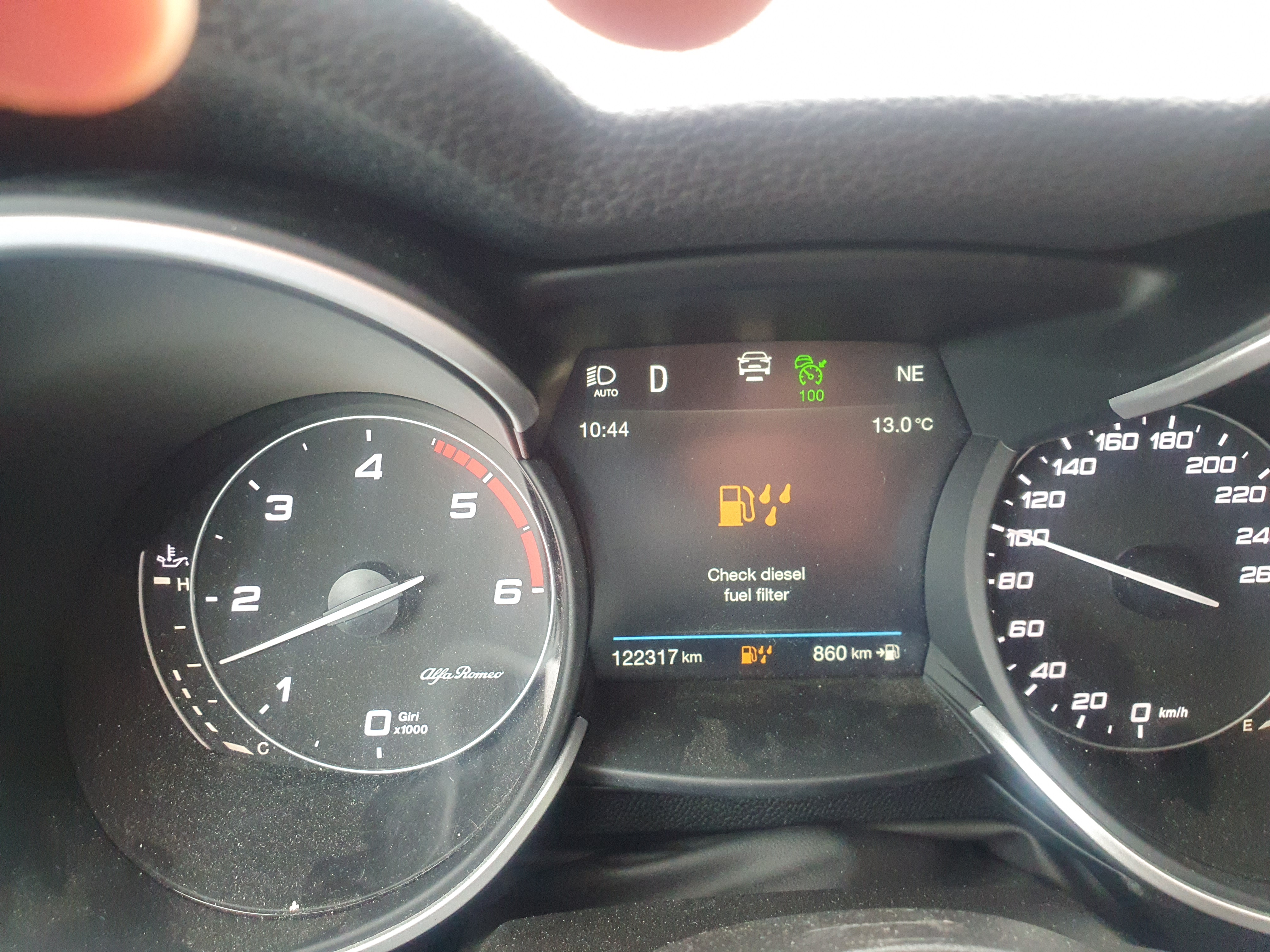

Zdarec, začala mi svítit hláška Check fuel filter. Po výměně oleje a všech filtrů reset km do další výměny, ale hláška vyskakuje dál. V MES nemohu najít její reset...poradíte prosím?

a menili ste ten palivový filter? nemôže byt tá hláška preto že je tam problém s tým filtrom alebo kabelážou?

Hláška vyskočila, což jsem chápal jako upozornění na jeho výměnu, protože časově odpovídala i požadavku na výměnu oleje. Po výměně oleje a všech filtrů vč. naftového, se udělal reset km a dnů do další výměny. Hláška k palivovému fitru (Check diesel fuel filter) ale vyskakuje dál. Někde jsem našel, že po výměně palivoového fitru se má 5-6x stisknout tlačítko start/stop bez nastartování aby hláška zhasla. Ale u mě to nepomohlo. Takže mě opět čeká návštěva autorizáku. Teda auto krásný, ale za 4 měs co ho mám, už jsem si toho s ním zažil "hodně"... :(

ja som palivovy nemenil 2 roky a ktovie kedy ho menili pred tym a ziaden problem. skor mi to pride ze mate nejaku poruchu so snimacom.

Možný je to. Ve starém filtru prakticky žádná nečistota nebyla.. Ale čidlo jsem nikde zatím ke koupi nenašel. Divný je, že někdy se hláška objeví pár min po startu, ještěu stojícího auta, a jindy třeba až po 10 km jízdy.

Ahoj, tak moje anabáze s vyskakující hláškou "Check diesel fuel filter" přetrvává. Na funkci (jízdu) to nemá žádný vliv, ale se.e mě to. Někdy naskočí po půl hodině jízdy, někdy po startu. Filtr je tam cca 10 dní nový. Fakt jste se s tím nikdo nesetkal? U Srby mi tedy taky řekli že to doteď neviděli...

To je voda ve filtru ne? Vymenil bych filtr a kdyz by to tim nebylo tak bych sel po cidlu jestli tam nejaky je.
PS: Vim, ze pises, ze je tam filtr novej 10 dni.

Taky jsem četl že to může hlásit vodu..ale ku.va odkud? Tankuju furt max od čtvrtky nádrže do plna, lepší naftu, a když byl filtr venku, vše vyčistili. Dnes třeba celých 100 km nic, bez hlášky. Budu jezdit a možná to samo zmizí.

Tech pricin muze byt hned nekolik.
- muze byt voda v nadrzi
- taky muzes tankovat nejakou sracku, o ktere si myslis, ze je to premiovka
- muze byt vadne samotne cidlo
- vyhodnoceni aktualniho stavu muze mit nejakou setrvacnost ... stejne jako treba ta nepouzitelna elektronicka merka oleje, ktera je tam jen aby zaplnila mezeru mezi budiky
