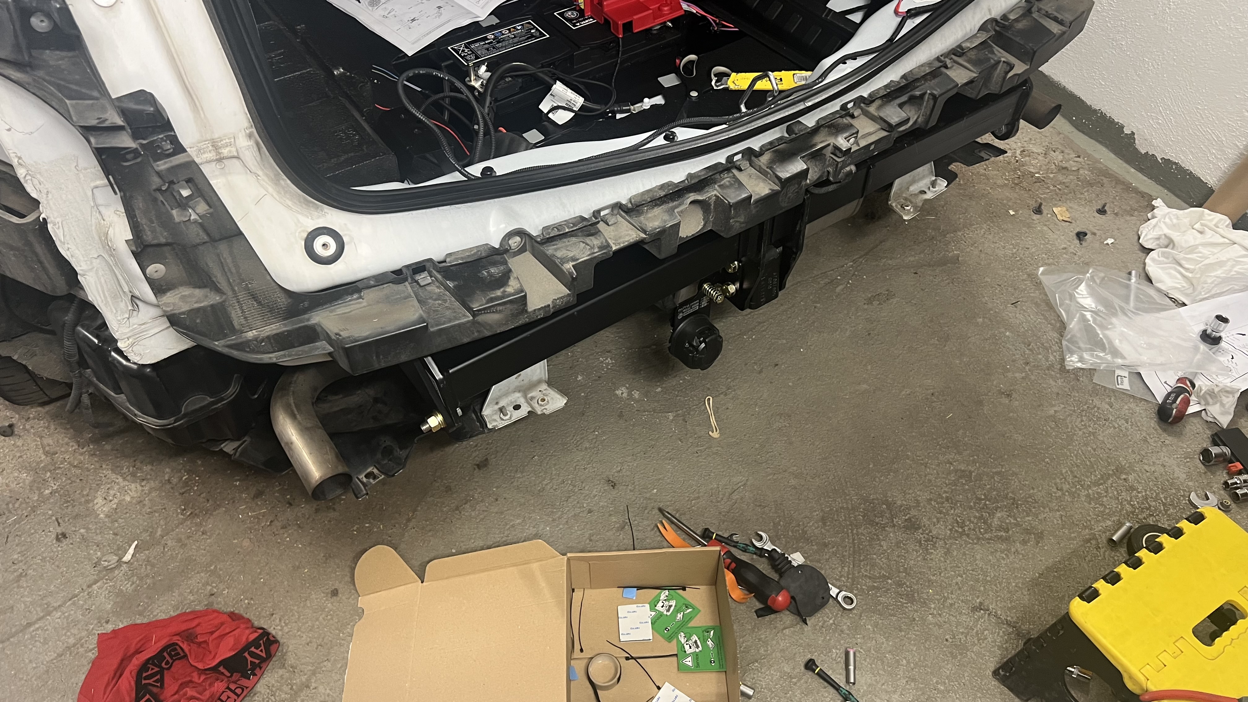

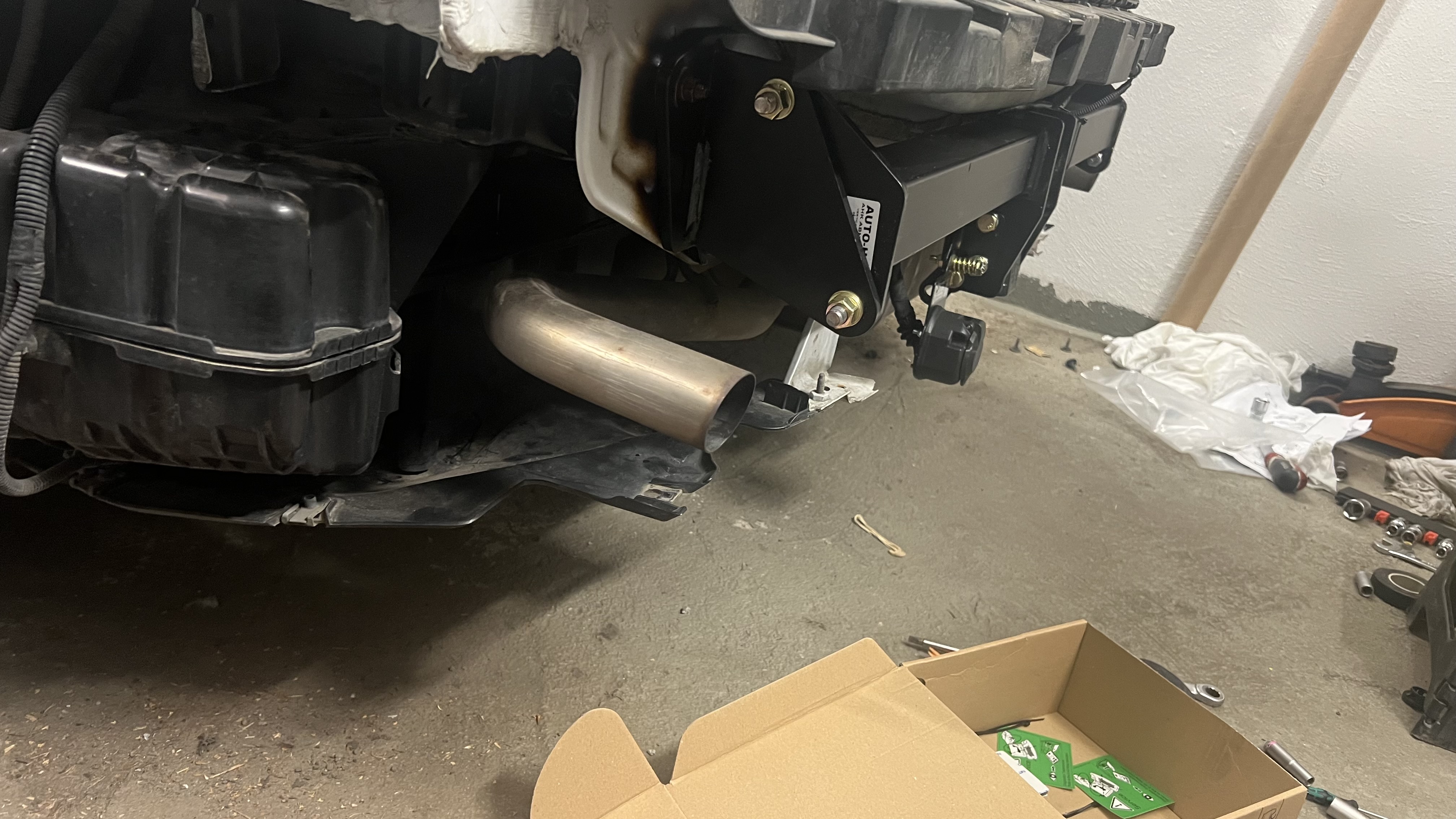

Bylo s tím celkem práce.
Výřez jsem udělal co nejmenší.ofiko počítají s větším, proto všude píšou,že na veloce s otevíráním kufru nohou nenamontuješ. Ale narvat to tam jde 😃
Ex Alfa Romeo 159 JTDm 110kw
ex AR 147 1.6TS 88KW
Pete Biggy
Příspěvky: 399
Re: Tažné zařízení a vše kolem
Příspěvek od Pete Biggy » 27.7.2025, ned 13:27
Hmm, tak to je slušná rozborka :roll: A přitom by člověk na první dobrou řekl, že ten difuzor musí jít sundat a nandat povolením a zašroubováním pár šroubků i bez složitého sundávání nárazníku.....
Edit: A nebo počkej, ty jsi dělal i tažné při jednom, až teď jo? Ty jsi ho tam ještě dřív neměl? Ale i jen kvůli tomu difu to musí jít celé dolů, jest tak?
Příspěvek od Maxa » 27.7.2025, ned 14:28
To jsem dělal tažné. Dif později. Proto mi zůstal jeden černý s výřezem.
Dif nasadíš bez sundání nárazníku. Ale šlo to taky dost blbě. Musel jsem nahřívat, abych ho tam docvakl.

Maxa píše: 27.7.2025, ned 14:28 To jsem dělal tažné. Dif později. Proto mi zůstal jeden černý s výřezem.
Takže je to reálné bez sundání nárazníku jo? Hmm..... Já mám TZ elektricky výklopné rovnou z fabriky. Jde mi jen o ten dif. V AR mi řekli, že se musí sundávat nárazník a tak jsem nakonec do toho nešel. Pač vím, že když se něco takového dělá, tak už se sem tam něco podře, ulomí apod. Navíc mám na tom nanesenou keramiku, tak jsem to celkově nakonec vyhodnotil tak, že to snad ani nepotřebuju. Ale pokud by to šlo vyměnit i bez toho sundání nárazníku, tak by se mi to líbilo. Na kolik ten dif vyšel?

Příspěvek od Maxa » 27.7.2025, ned 16:35
Jde to i bez sundání,ale je to dupačka.

Příspěvek od Americkej » 27.7.2025, ned 20:01
Takže do tohohle se už výřez dělat nemusí? Prostě ho jen nacvakneš a je to, TZ ani vyklopená zásuvka se nedotkne?

Příspěvek od Maxa » 27.7.2025, ned 21:19
Výřez udělat musíš.

Příspěvek od Americkej » 27.7.2025, ned 22:02
Díky, aspoň to vypadá, že se ten výřez vyhnul svislému žebru.

Příspěvek od Maxa » 27.7.2025, ned 22:49
Americkej píše: 27.7.2025, ned 22:02 Díky, aspoň to vypadá, že se ten výřez vyhnul svislému žebru.
Ano, vychází to pod
