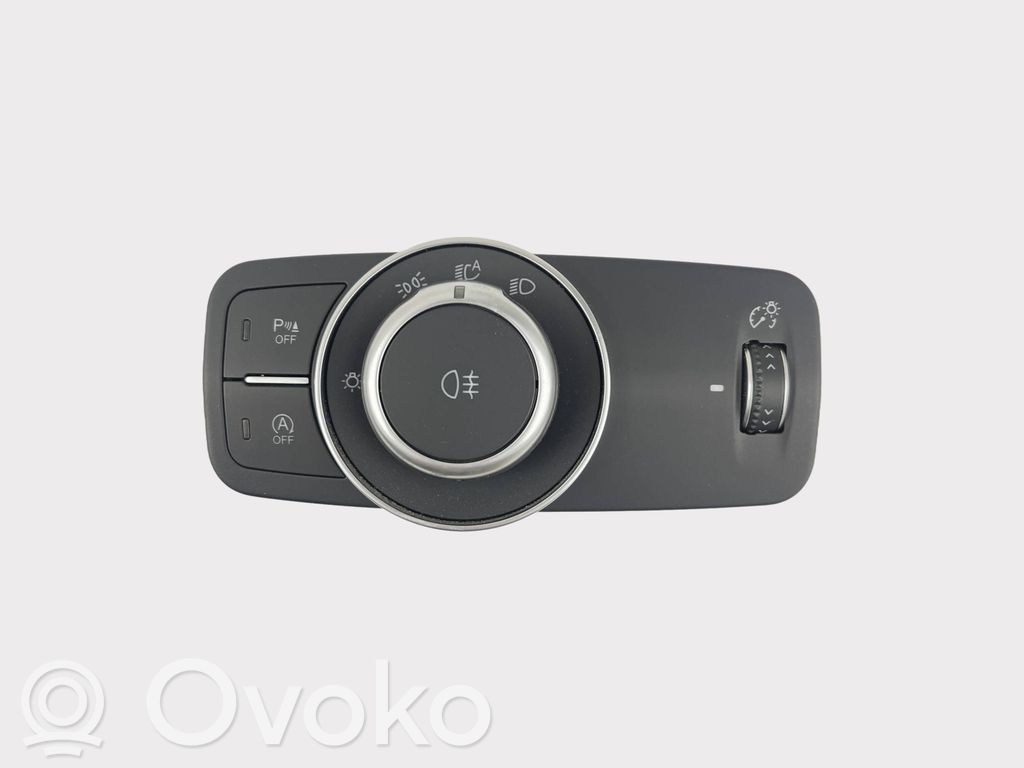

A co máš nastaveno na ovladači světel?
Re: Aktivace světel Stelvio - automatický režim - zkusí někdo porovnat??
Jak píšu k popisu videa - na počátku ručně sepnutá světla, poté přepnuto do režimu auto...o jiném ovladači nevím:-)))

Z videa to není patrné na co jsem se ti ptal.
Co máš nastaveno na tomhle voliči?
Díky za fotku zasílám fotku mého voliče - mám výbavu Veloce TI, poloha ve ktére je je AUTO, poloha doprava je ručně zapnuto (popis kdy je co zapnuto je u videa)...díky za kounikaci - lepší než autorizovaný servis a dovozce:-)))...při porovnání koukám, že je volič jiný.
tomvasa - koukám, že Ti nikdo nereagoval - mám to ( bohužel ) stejně jako to Tvoje - je to provedení pro německo.
