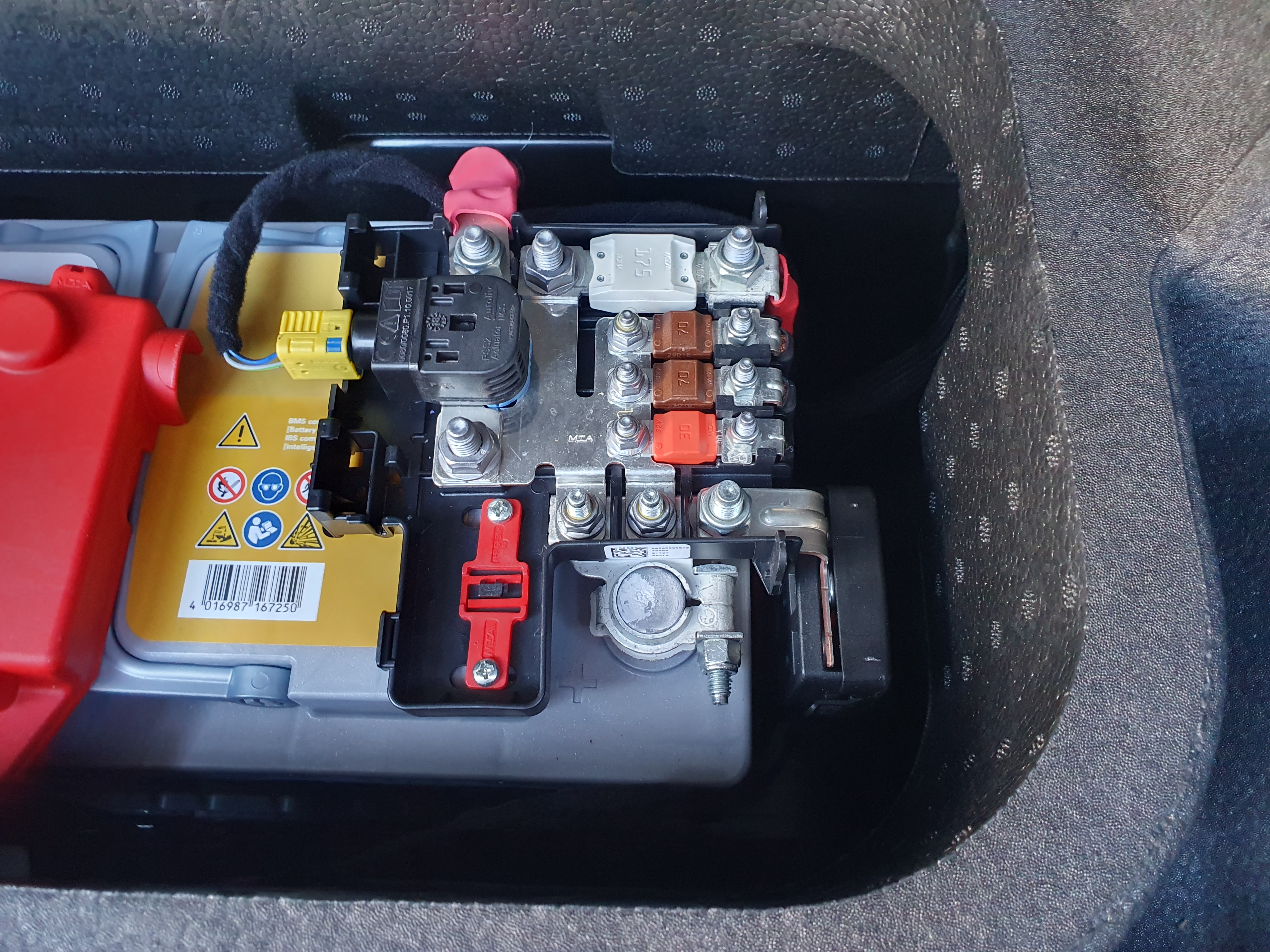

Je to tenhle světlý velký plastový konektor?

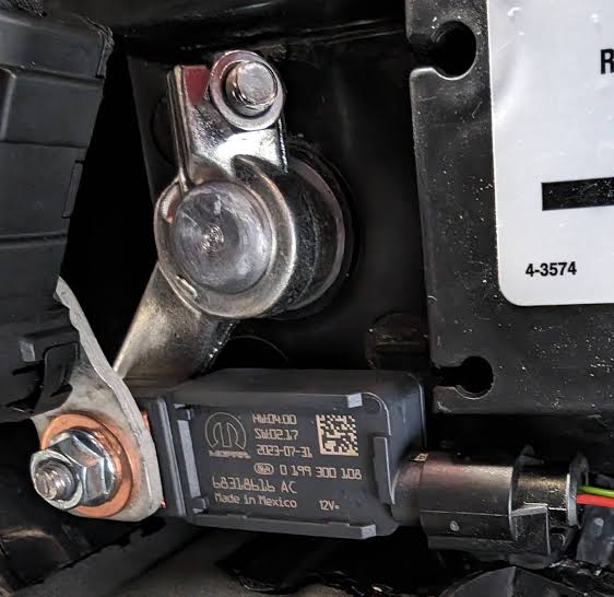

- Příspěvky: 7378
Re: Vyhřívání zadního okna nejde
IBS je na mínus pólu.
Viz obr
Viz obr
od Hampice na PLUS pólu, od Speedyho na MÍNUS pólu....hoši hoši... intuice a obr. mi říká, že spíš na tom MÍNUS, je to tak? :-)
Díky! Tak jsem odpojil a připojil dle návodu výše, a ráno uvidím, jestli se ohřev spustí..

- Příspěvky: 7378
Jj je to na mínusu.
Tak ono to fakt funguje! Po resetu IBS zadní okno hřeje. Díky chlapi!
