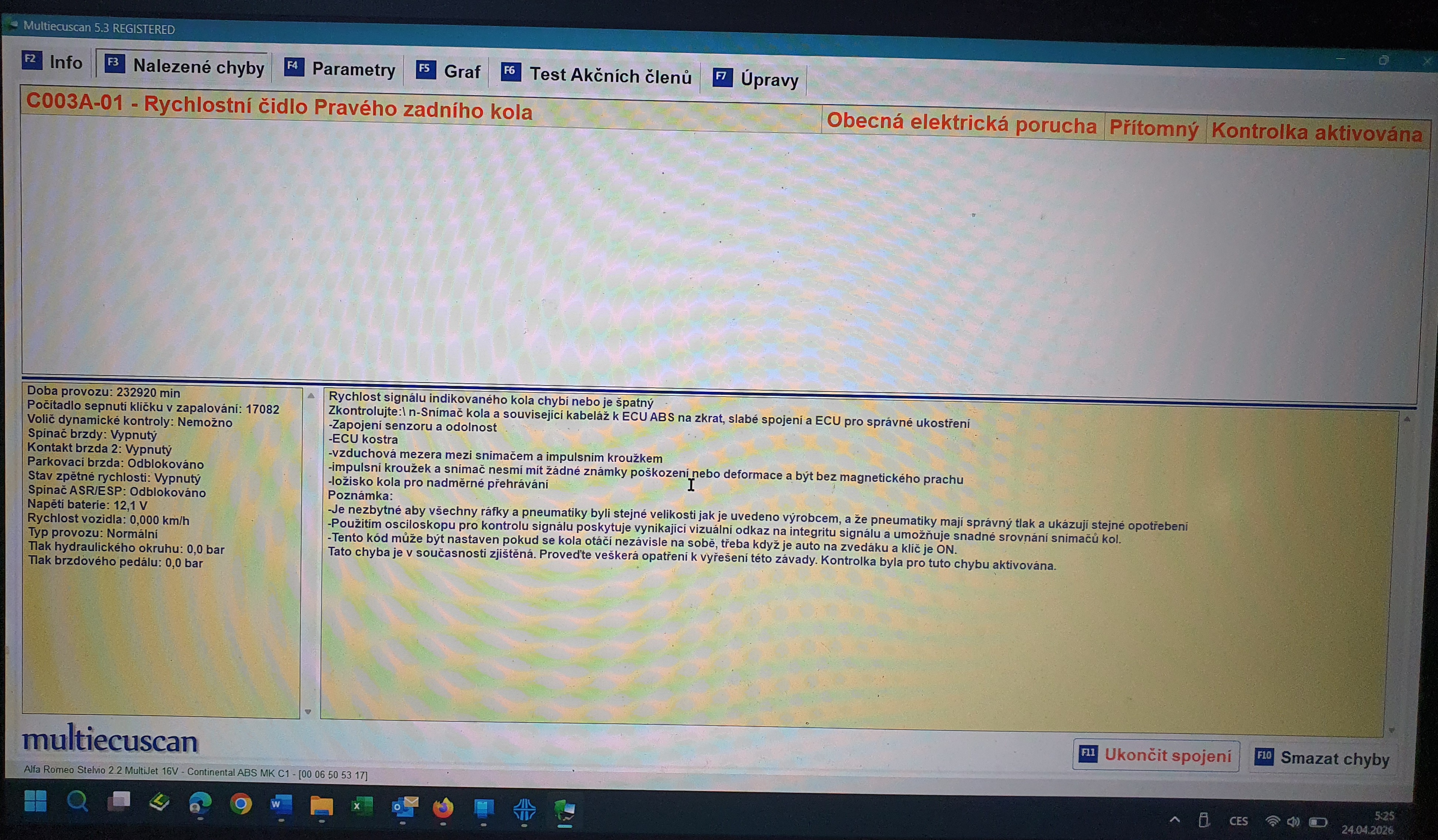

Nazdárek, tak jsem dnes je na šichtu cca 80 km, úplně v pohodě. Auto stálo hodinu nezamčené na slunci. Po nastartování se rozsvítilo úplně vše available, co může svítit na přístrojovce.. Nepomohly krajní polohy volantu ani Proxi alignment. Auto jede normálně, ale všechno mi svítí, hlásí to že nejde tempomat, ABS, ESC atd. Tak nevím co s tím je.. zatím jsem neodpojoval baterií, čekám jestli se to chytí...

A nechal sis uvnitř i klíč, když auto stálo? Je pak mižné, že bylo déle aktivní a cuclo ti to baterku
Re: Stelvio (pokec)
Asi sem ho tam nechal...baterku jsem odpo nabil, v MESu ukazovala 11,4V. Ale ani po nabití to nezmizelo, tak třeba ráno.. zatím vše svítí hned pí startu..

Re: Stelvio (pokec)
A zkoušel jsi po nabití baterky nastartovat, potom ty krajní polohy volantu a pak vypnout motor a znovu nastartovat? Toto mi zabralo, když se mi po odpojení baterie zozsvitl "vánoční stromeček".

Re: Stelvio (pokec)
Jojo, několikrát. Je k tomu zamrzlá i navigace. No nevím, jestli je to nějaký čidlo ABS a mám kvůli tomu Vánoce v dubnu...?? Díky!

Re: Stelvio (pokec)
Na 99% to bude baterka. Tiez mam KO(po ranu uz ani nenastarujem). Na booster tak isto svietia vsetky kontrolky ale auto ide(nejde menit sice napr. D/N/A ale ide... Ked je dlhsia trasa a dobije sa, a niekolko prestartovanie, tak vsetky kontrolky zhasnu a zas bezi. Ten PWM management je ozaj naprd. Staci mensi pokles napatia a elektronike yebne... Takze ma caka vymena baterky

Re: Stelvio (pokec)
Tak u mě asi nee, hlásí mi to tohle.

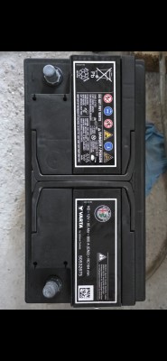

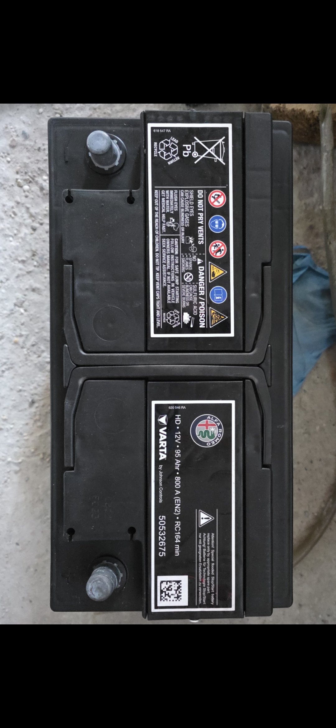

Re: Stelvio (pokec)
Hmm, ked si das zobrazit aktualne napatie baterky v MES, nenastartovane, a odstate par hodin, aku voltaz ukaze? Mne aj pri 12,xxV som mal problemy(stale mam vlastne), teraz akurat, po par hodinach som zas nenastaroval, a dtc scan... tak tam je vsetko, sama chyba. Btw, stelvio ma agm baterku alebo nie? Vytihaol som odtial tuto varru, orig, a ziadne oznacenie agm tam nevidim. Na moparshope toro oznacenie baterky, opat varta mopar, a zno ta nema spominane agm...
//edit, uz to tu necham, len editnem. Sry, niekedy treba lepsie citat. Teraz pozeram text na tej co som vybral, a je tam ze special flooded for start stop systems.
Naco tam dat ako pri inych znackach rovno AGM, ze.
Kkz, 95Ah a 800A prudom agm aftermarket ani neviem najst. Mozem dat 850A?
