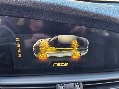

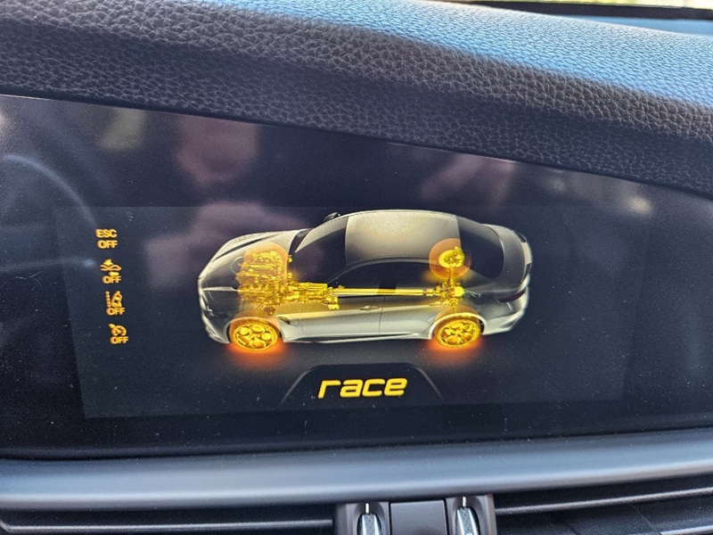

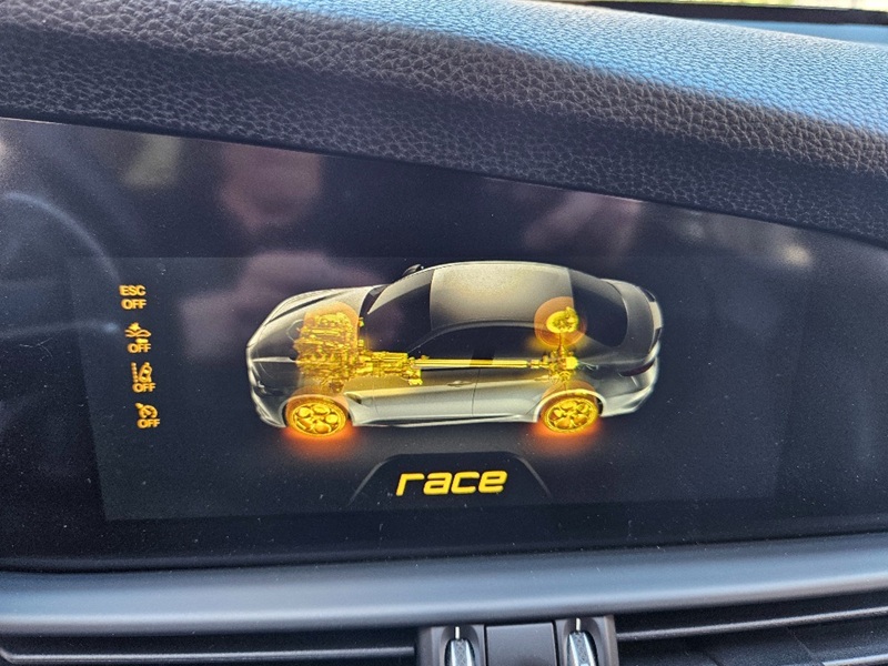

Zdravím všechny,
potřeboval bych poradit s instalací Race módu. Mám Alfu Romeo Giulia (Super, 2.0 benzín, 147 kW, RWD), rok výroby 2016, v provozu od 2017, pádla pod volantem. Mám dokoupený DNA přepínač s polohou Race (č. dílu 156129321), ale hledám někoho šikovného na fyzickou montáž a následnou softwarovou úpravu (proxi alignment).
Není pro mě problém kamkoliv dojet. Máte prosím doporučení na někoho, kdo tuhle úpravu už reálně dělal a vyzná se v tom?

Děkuji za reakci! Jsem z Plzně. Nejsem první majitel, ale auto bylo pravidelně servisováno v Srba Servisu, ve kterém prý byly provedeny i aktualizace softwaru. Nicméně se té úpravy, přestože už mám DNA přepínač s polohou Race dokoupený, samozřejmě trochu bojím, abych akorát Giulii nerozšteloval.George.KHE píše: 4.2.2026, stř 20:08 Biscione: odkud vůbec jsi? Trochu se u tvého ročníku obávám toho, že budeš mít zastaralý soft v DTCM jednotce a nepůjde ti korektně dokončit proxi. Jako můžeš ho mít aktualizovaný, ale autorizáky se do toho většinou samy od sebe nehrnou. Jde to, ale případně řešit přes Squadru, viz odkaz výše.

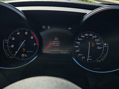

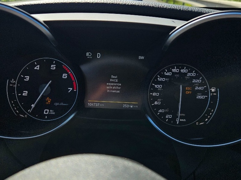

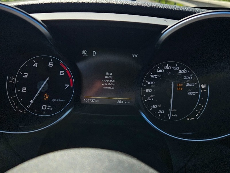

Re: RACE mód pro obyčejné verze
Ahoj, jak jsem psal již soukromě, tak ještě pro ostatní.
Nejde nic manuálního. Ani pádla, ani páka v manuálním režimu. Ty máš benzín a tam ta možnost tuším je, že ti to půjde. Co jsem četl, je rozdíl, jestli máš naftu/benzín, rwd/4wd, před fl/fl. Ale to musí říci více erudovaní.

Díky moc za odpověď tady i v SZ! Já už to mám taky aktivované a s tím řazením jsem na tom u svého benzínu (2016) úplně stejně – manuál nereaguje. Každopádně ten rozdíl v charakteru auta v tomhle režimu je znát. Auto je živější, převodovka řadí ve znatelně vyšších otáčkách a celé je to takové surovější. Hlavně, že nás ten Race mód i bez toho manuálního řazení a bez pádel baví!
