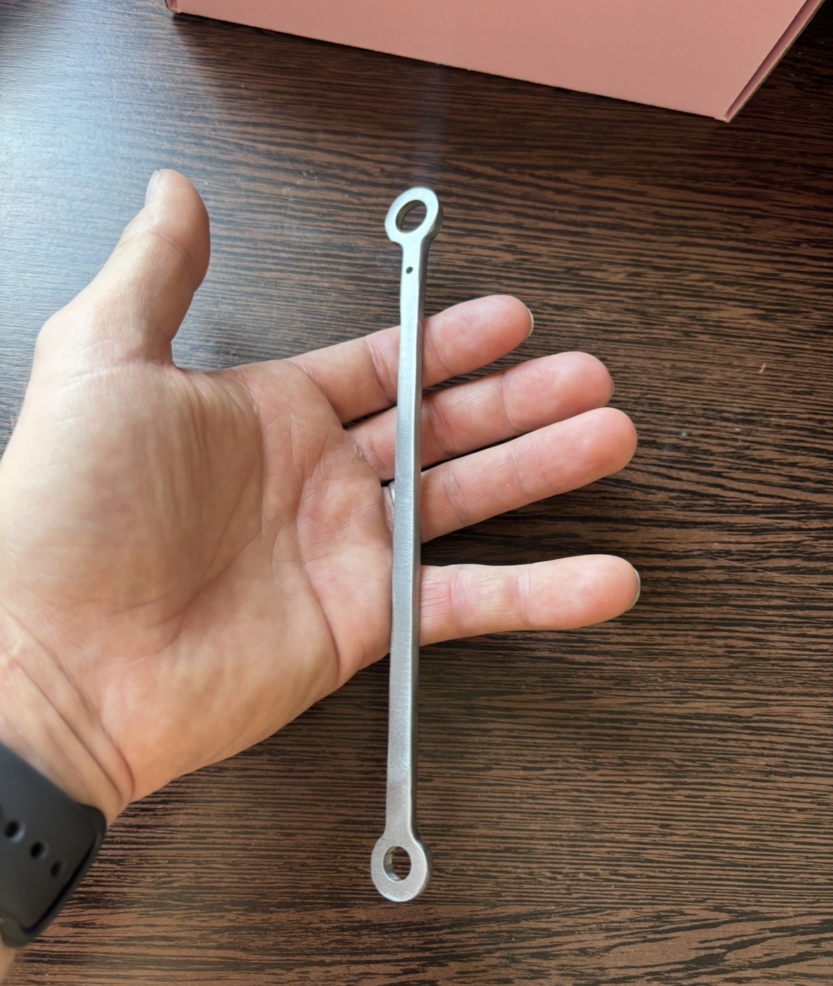

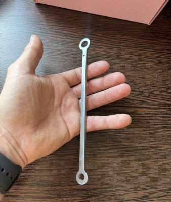

Dnes výměna táhla wastegatu k turbu. Už mě sralo to drnčeni za studena, pak to sice utichlo ale asi by to byla otázka času kdy by vyskočila chyba. Vlastní výroba. Nevim ale ty co nabízí na eBay atd tak mají jiné velikosti děr. Včera jsem si moji vytáhl z auta poměřil a dnes vyrobil. Přídavek jsem samozřejmě dal. Muj čep na wastegatu je 7.95, na turbu je 11.05. Pružinka ma 2mm. Rozteč děr je 180 a od větší díry je malá na pružinku 18mm. Chtěl jsem udělat při jednom i Okroužky trubek chlazení a mazání k turbu jen mi nestihly přijít ty dva kroužky na chlazení. V AlFe v Ostravě mi to nechtěli objednat, protože by museli objednat 10ks a pak by měli 8ks na skladu
Pry ať si zavolám do Mercedesu. V mercedesu mi to jako přijali ale na druhý den volali že si to mám koupit jinde.
mam to objednané z netu ale neni to skladem…. Čekám. U Poláků v ten den bylo skladem 1ks , dnes vidím ze skladem 3ks. Objednam u nich asi.
