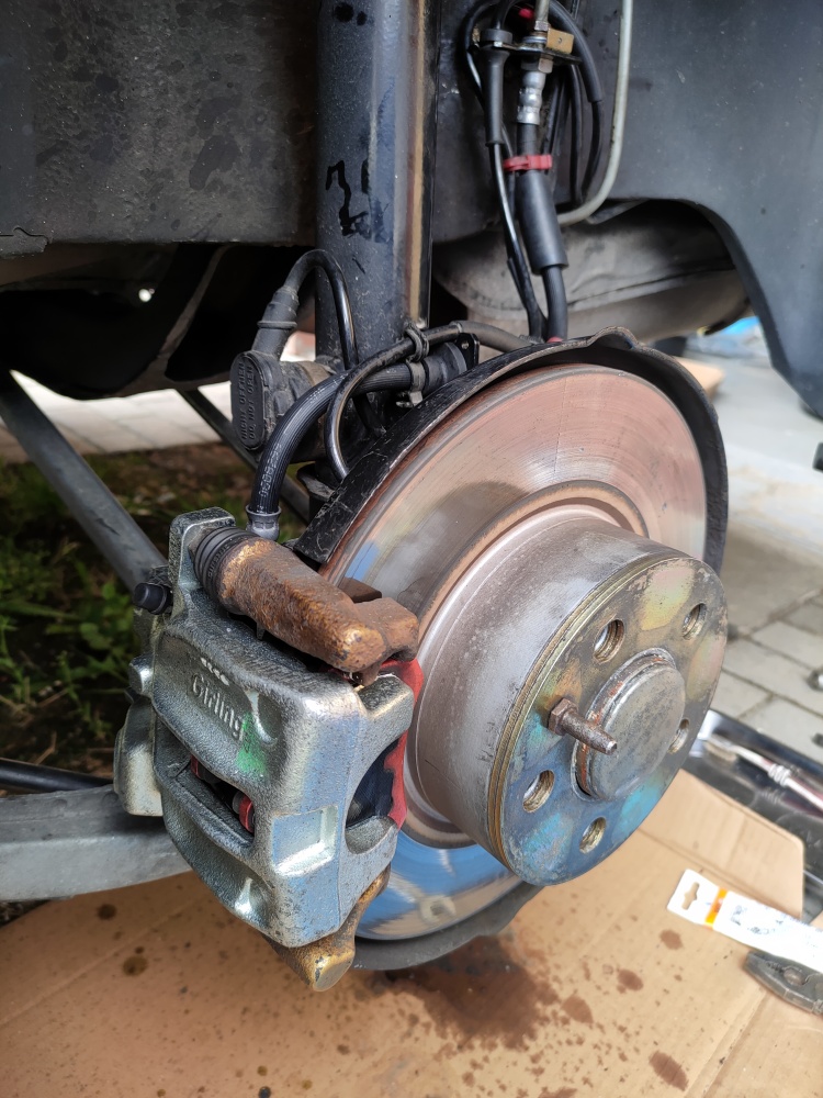

Pár řádků k dnům minulým....

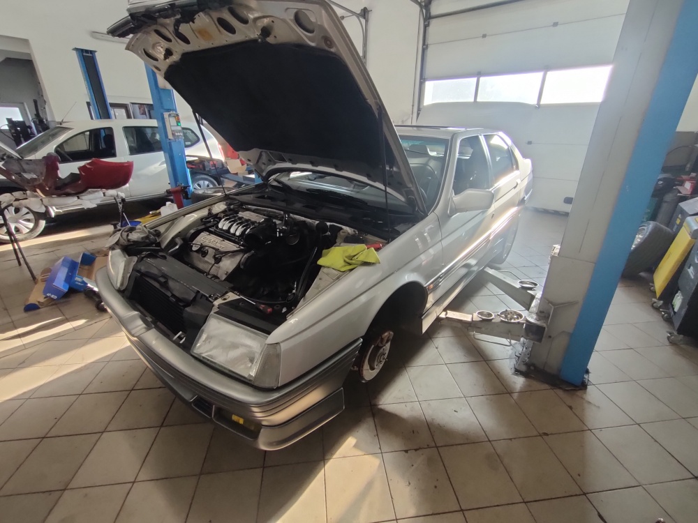

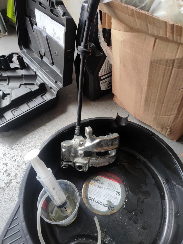

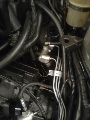

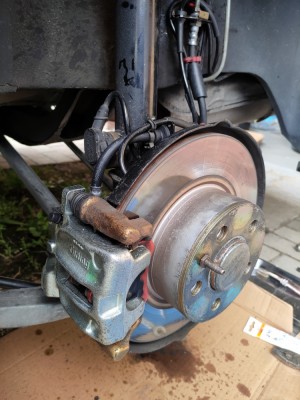

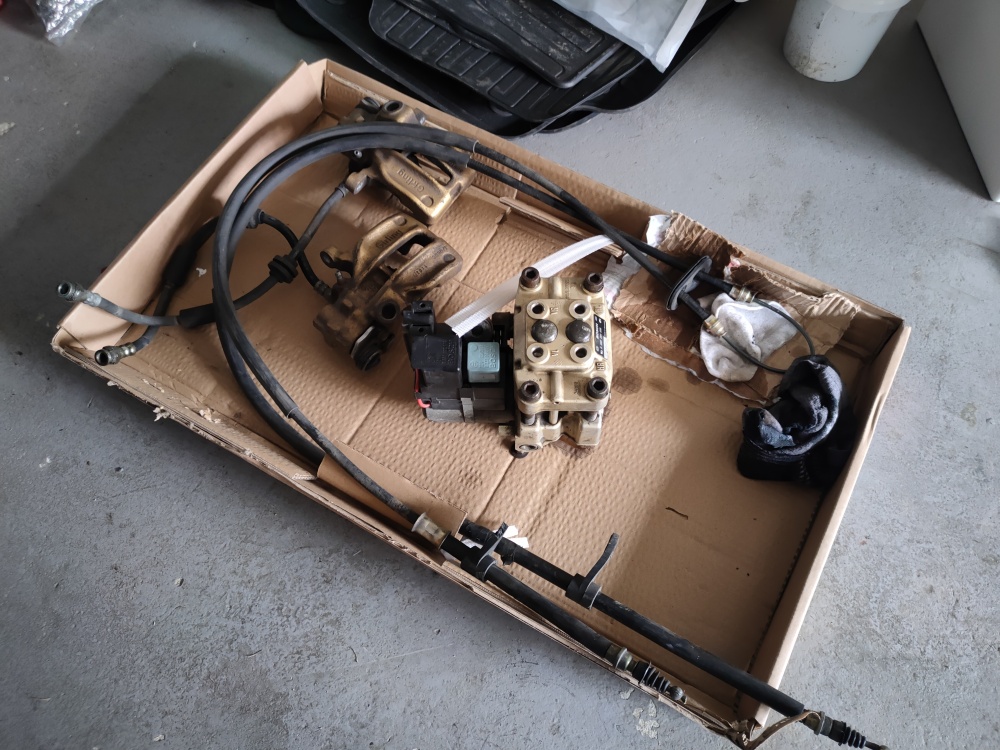

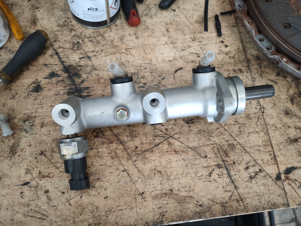

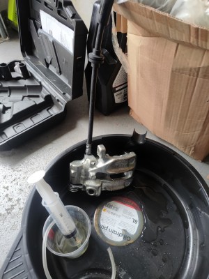

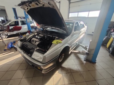

Jal jsem se tedy vyměnit zadní brzdy. Vše šlo překvapivě hladce, hadice šly povolit, vše jsem zalil kapalinou, aby nebylo tolik práce s odvzdušněním. No všechno růžový.... Při pokusu odvzdušnit pravé zadní kolo ale vždy vyteklo jen trochu kapaliny a pak už nic. Dost jsem s tím laboroval, nejdřív přítelkyně, potom syn šlapali jak divý a projev pořád stejný. Na první našlápnutí dobrý, na druhý už pedál až na zem a potrubí k PZ a LP kolu bez tlaku. Odpojováním trubek jsem zjistil, že to tak je už z ABS, tak jsem ho vyměnil za jiné, které jsem doma měl. S tím to šlo odvzdušnit zdánlivě normálně, ale při projetí jsem zjistil, že brzdí jen půlka auta a ještě zůstává přibržděné... No, tak jak už v minulosti mnohokrát, chtěl jsem to zapálit... Vypadalo to na hlavní válec, že selhal (byl měněný, LPR)... Naštěstí mám kolem sebe partu skvělých lidí (Míra Kubát, Jirka Sklenář a Ruda Cziviš a asi někteří další), kteří ani nevím proč mě mají rádi a sehnali mi nový originál válec z ebaye, navíc s tím, že mám dojet k Mírovi na servis a udělá se to tam nějak komplexně...

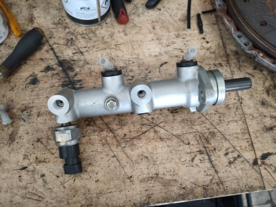

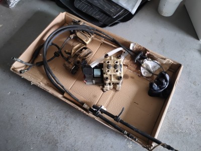

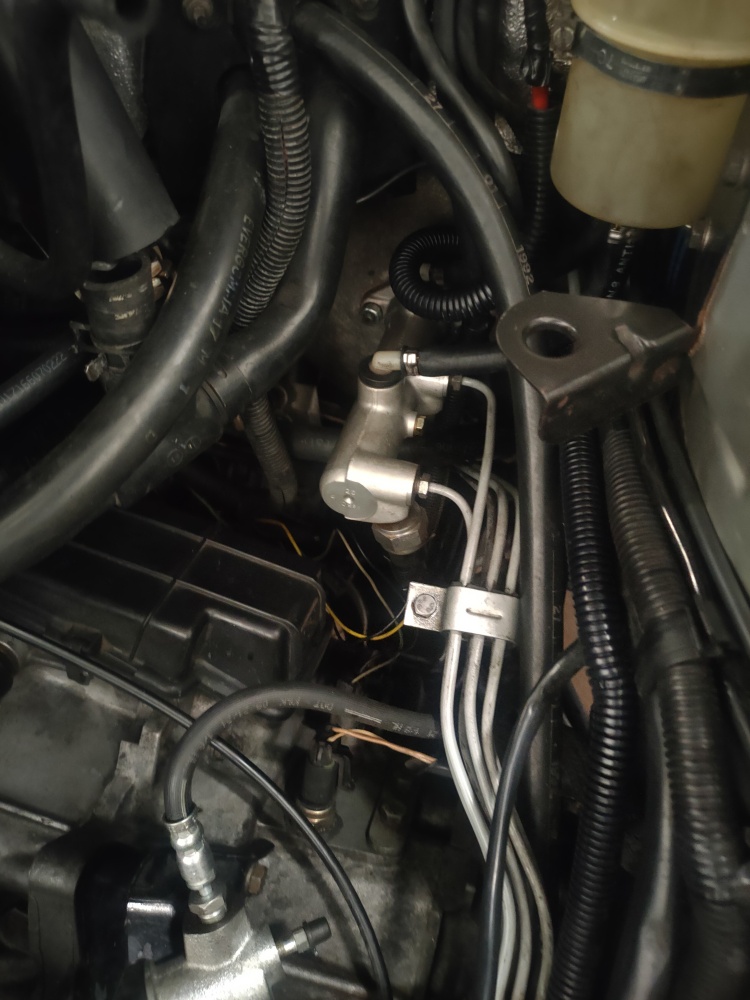

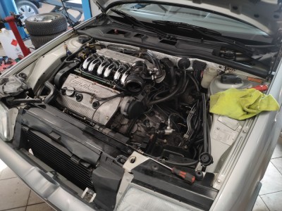

Tak se i stalo, byla z toho krásná noční... Vyměnili jsme tedy hlavní brzdový válec, rozpojili a profoukali sem a tam všechny brzdové trubky, nakonec vrátili zpět původní ABS (to aktuální bylo z půlky skoro neprůchodné) a prolili pod tlakem celý systém asi 10 litry kapaliny... Nakonec ještě seřídili nové lanko ruční brzdy.
No výsledek je bohužel stále ne zcela uspokojující. Pedál pořád gumový a brzdy mají slabý účinek.

Nicméně funkční to je, tak se to mohlo jet projet...
- Příspěvky: 9293
Ještě jsem pak laboroval s nastavením zadního regulátoru brzd a zkusil ho nastavit na větší zatížení. Situaci to hooodně zlepšilo, takže se zdá, ža ta torzka, co to ovládá je už nějaká unavená a dovolí regulačním ventilům větší pohyb, než je počítáno. Ještě si s tím budu hrát a zkusím ho zavřít úplně. Víc pro ty brzdy už udělat nelze :/

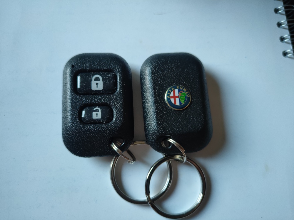

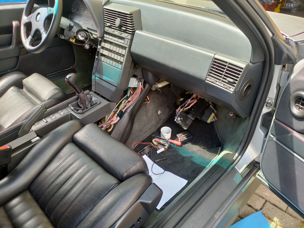

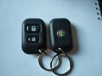

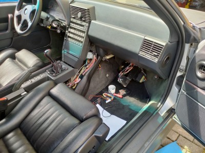

No a už mě trochu otravovalo to retro zamykání klíčem, tak jsem u poláků pořídil nějaké primitivní dálkové ovládání. Umí to otevírat kufr a zavírat okna, takže i nějaký bonus navíc. Sháněl jsem nějaké s co nejdcentnějším ovladačem.
Video, jak to funguje
