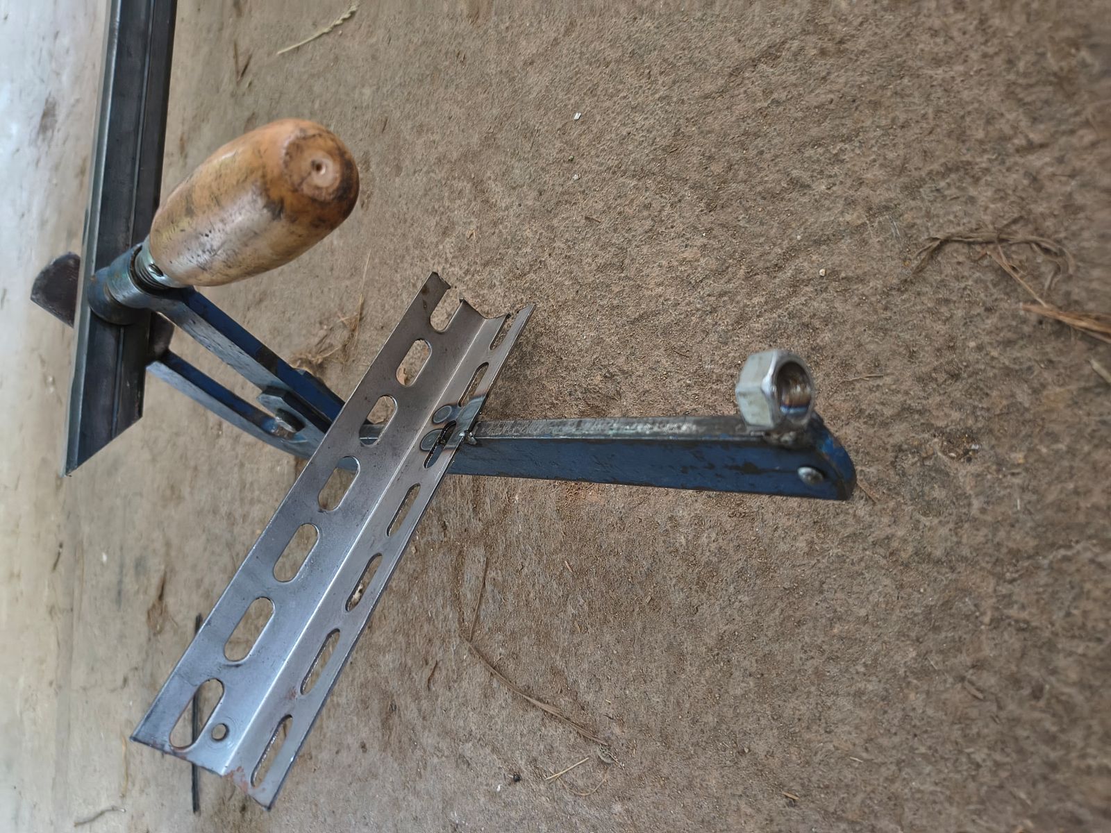

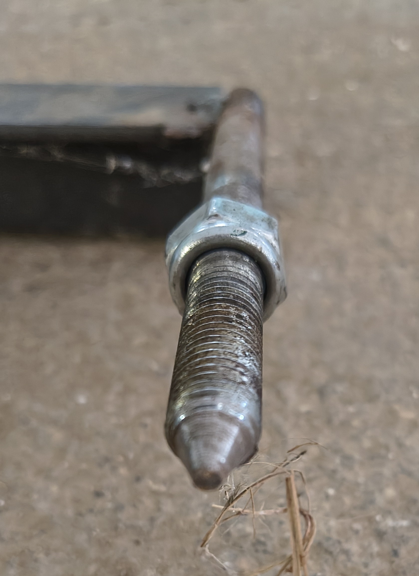

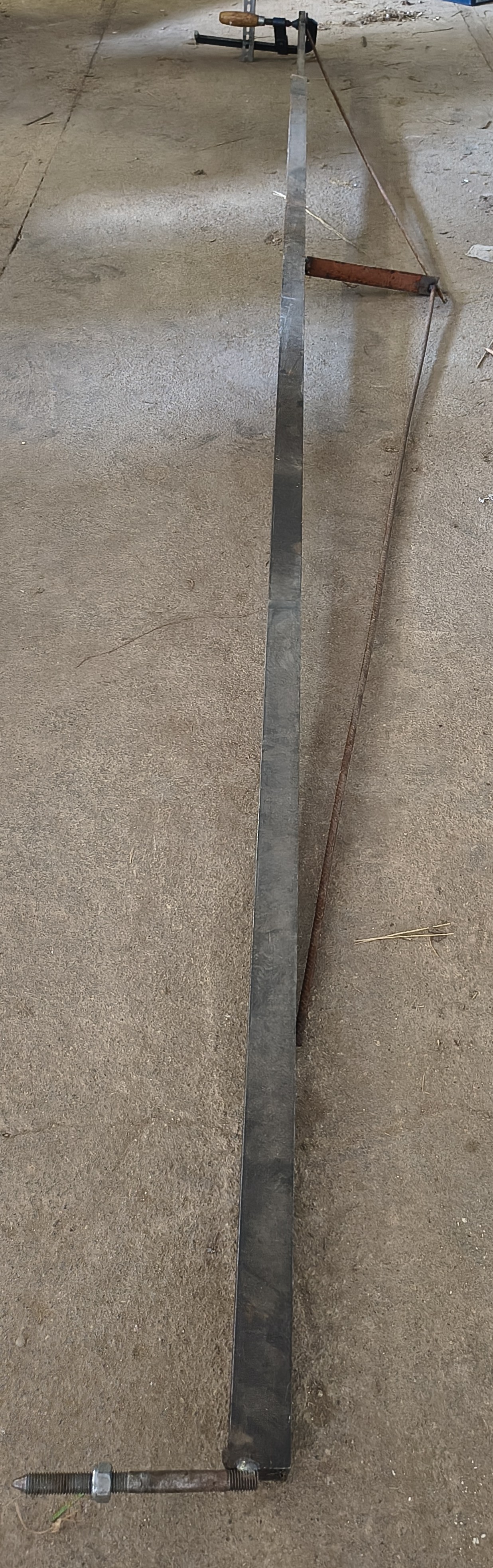

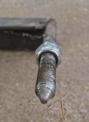

Aktualizace mého problému s geometrií
O pár postů výše je vidět, jak jsem dával pod přední ramena podložky, což se ukázalo jako chyba.
Nešla seřídit geometrie tak, aby byl volant rovně. Auto jelo tedy nepatrně ve čtyřech stopách a do každé zatáčky se chovalo jinak. Nakonec jsem měřil pozici přední nápravnice vůči karoserii a ukázalo se, že je posunutá ke straně a pootočená o pár milimetrů. To vysvětlovalo různé hodnosty odklonu a záklonu na předních kolech, které jsem se snažil mylně řešit podložkami. Ale karoserie Giulie je velice přesná, oproti tomu na co jsem byl zvyklý z aut starších genereací. Problém vznikl při výměněně řízení v servisu po nehodě v minulosti. Tam pravděpodobně neřešili pozici nebo na to neměli přípravky a nápravnci utáhli tak, jak přišla ke karoserii - montážní otvory mají samozřejmě vůle.
Na karoserii jsem vybral několik bodů - prolisy otvory, vruty atd. a měřil jsem úhlopříčky od těchto bodů směrem k nápravnici. Tu jsem pak povolil, včetně držáku převodovky a celý agregát jsem různě tahal kurtama a přes páky na svoje místo. Podložky po spodním ramenem jsem samozřejmě vyndal.
Pak jsem si vyrobil z vyztuženého jeklu, který nesměl pružit, takovou dlouhou šupleru a měřil úhlopříčky mezi body na přední nápravnici a zadní nápravnici. Zadní nápravnici jsem pak usadil stejným principem jako přední.
V servisu jsme dali volant do nulového úhlu pomocí diagnostiky, nikoli od oka nebo vodováhy. Všechny hodnosty geometrie vyšly perfektně. Na zadku mám nastavený menší odklon a menší sbíhavost s ohledem na životnost pneumatik.
V továrně se montuje podvozek do karoserie v přípravku, seřízený. Jakmile dojde k demontáži jedné z nápravnic, není šance dosáhnout při montáži od oka přesné geometrie.
Svinovací metr a týden špekulace.
