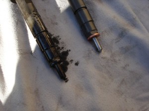

Bola tu otazka cim cistit vstrekovace? To by som vedel aj ja rad. Na foto je obrazok vstrekovaca pred a po vycisteni- doma v garazi. je na to nejaka cistiaca pasta, macaju sa v petroleji a neviem v com este. Po vycisteni sa motor stisil, znizila sa spotreba a zlepsila reakcia na plyn. Teda vazne uvazujem ze sa na ne mrknem . najskor skusim vodu od stp. A pokusim sa zistit v com boli umyvane... Kus ko..ta co vymyslel EGR...

Ale tahle špína, co ej na povrchu nemůže mít vliv na fungování vstřiku. Tam jde o to, co se děje vevnitř a hlavně jak rozprašuje naftu.

no vo vrchnej casti nie, ale v spodnej ako je spicka uz ano. Nalial som STP vodu, tak uvidim ci to pomoze. Napr shell V- power trochu motor stisil, teda vstrekovace. teraz tam ma agip naftu co zevraj cisti a neska som tam frcol STP, tak uvidim. ci to este pomoze trochu stisit. napr kamarat tez a tym istym autom uz rok tankuje shell v power. jak to mal horsie odo mna, teraz to ma zas lepsie. omnoho tizsie mu to ide, samozrejme zaslepil EGRko.
