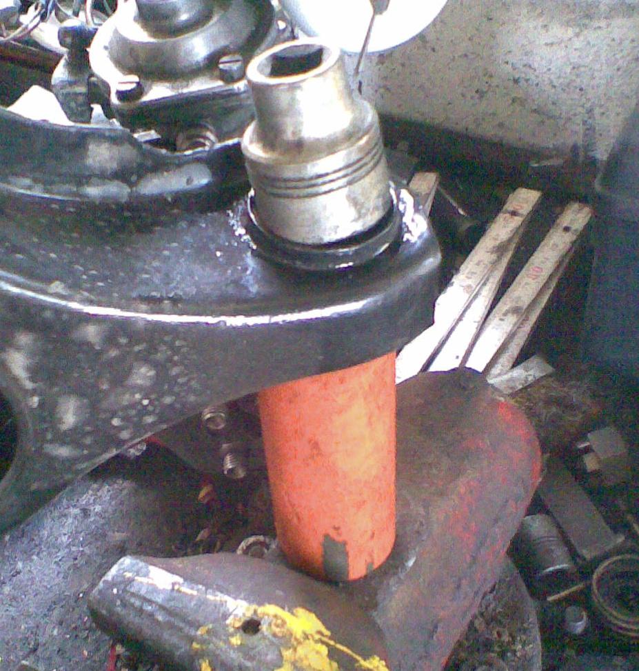

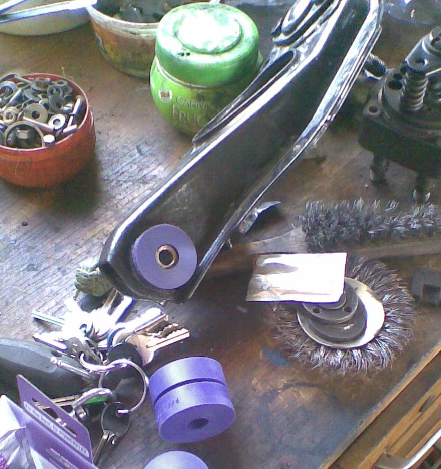

[quote="Milano75"]takže zanedbaná včasná výměna silentů horního ramene může dopadnou asi takto :
Tohle mě upřímně děsí, jelikož mě to čeká a jestli se něco u 75-tek vyskytuje, tak já to mám na 100 %.
To nejde vyndat bez destrukce ramene ?

vymena silentov ramien caka aj mna za tie neslavne slavne powerflexi, a popravde mna desi uz len pohlad. Priestor o nicom, a hlavne ako pojdu povolit tie sroby. Ked nato pride dam echo ako to dopadlo.

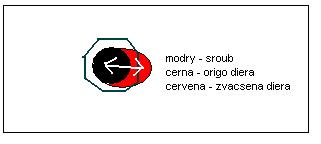

Dalej sa mi zvacsila diera na srob, ktory drzi centralny silentblok, ked sme tocili srobom tak sa proste zvacsila, vid obrazky...
Podla vas bude stacit poriadne k...a moc dotiahnut ten srob, a stlaci sa karoseria o silent (ak tam samozrejme nechybaju podlozky), alebo mam radsej ten srob privarit o karoseriu aby prevodovka nechodila hore dole? Prikladam obrazky.

RV147 píše:Milano75 píše:takže zanedbaná včasná výměna silentů horního ramene může dopadnou asi takto : Tohle mě upřímně děsí, jelikož mě to čeká a jestli se něco u 75-tek vyskytuje, tak já to mám na 100 %.![]()
nevyndáš to bez destrukce ramen, protože ten šroub natvrdo přirezne k vnitřu silentu a ten kovovej vnitřek silentu se utrhl, u mě jak to zarezlo to navíc utrhlo vedení a uděalo mi to oválno díru(naštěstí na tej přístupnější straně) nepomohlo ani silný rány kladivem -rameno seženeš kdekoliv
nějak mě ani nenapadá jak by se to dalo poznat(u mě se to projevovalo tak, že sem měl všechny čepy nový a pořád to auto plavalo, ale přisuzoval sem to steřelým silentů stabilizátoru horního ramene) jiank jako kontrolu si třeba můžež vyšroubovat matku z toho šroubu co drží horní rameno a trochu do něj klepnout, jestli zajede tak nejni přirezlej

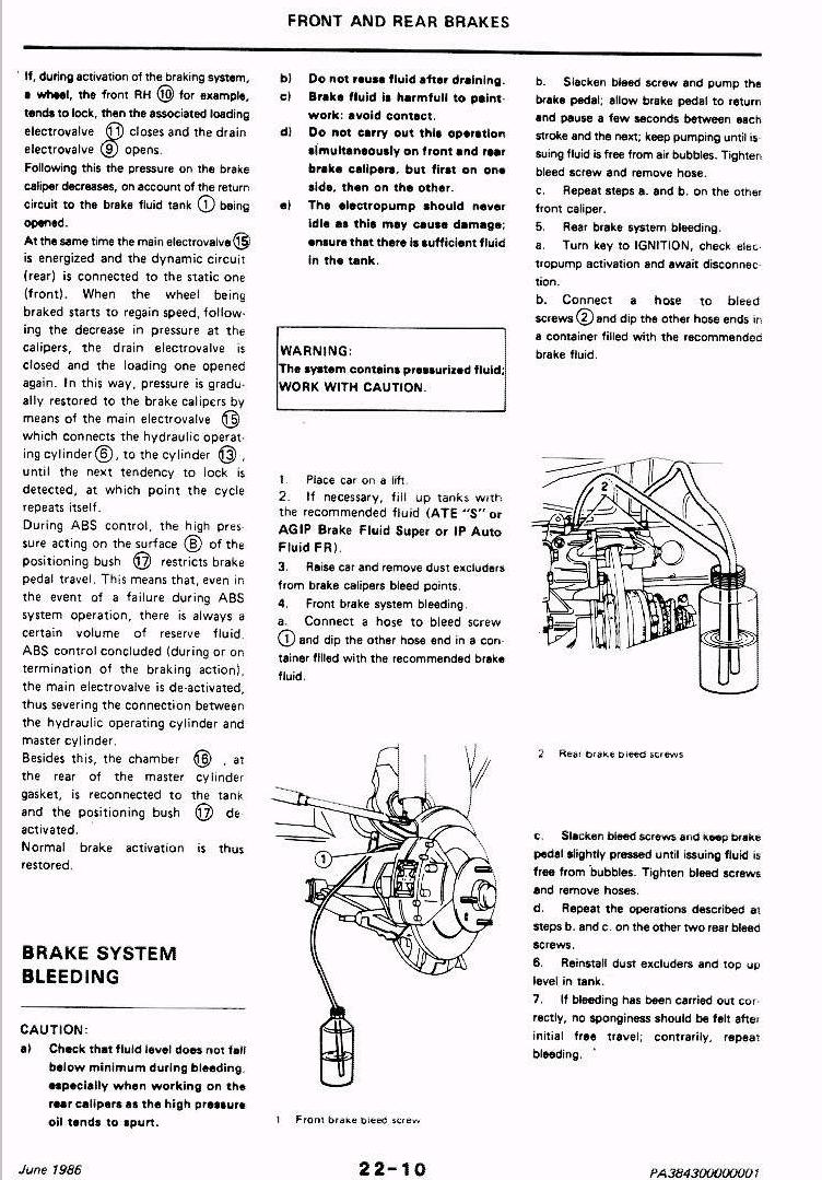

Scéma BRZD : http://www.postimage.org/image.php?v=aVAxTdr
ODVZDUŠNĚNÍ BRZD:
NAVOZIDLO BEZ abs(SAMOZŘEJMĚ SE ODVZDUŠNUJE S VYPLÝM MOTOREM-TO PROTO, ŽE PŘI POVOLENÍ ODVZDUŠNOVÁKU VYTRYSSKNE KAPALINA SLOUŠNOU SILOU A PŘI NASTARTOVANÉM MOTORU BY VYTRYSKLA JEŠTĚ RYCHLEJŠ A MĚL BYS TO I VE VOČÍCH
ODVZDUŠNUJE SE OD OD NEJVZÁLENĚJŠÍHO KOLA OD HLAVNÍHO BRZDOVÉHO VÁLCE (U 75 ZAČÍNÁŠ NA ZADKU JEDNO NA KTERÝM) KAŽDEJ ZADNÍ TŘMEN MÁ DVA ODVZDUŠNOVÁKY NA TY NASAD HADIČKY A PONOŘ JE DO LÁHVE S BRZDOVOU KAPALINOU ODVZDUŠNUJEŠ OBA VÁLEČKY NAJEDNOU!!!-
TAKŽE : TY 3X POMALUNAŠLAPEŠ A RASPUTIN VZADU POVOLÍ OBA ODVZDUŠNOVÁKY-pedál ti klesna a vzadu bude vytýkat kapalina se vzduchem
DÁL BUDEŠ JEN POMALU ŠLAPAT A RASPUTIN SE BUDE DÍVAT JESTLI JEŠTĚ HADIČKAMA PROUDÍ bublinky, POKUD NEPŮJDOU BUBLINY TAK ODVZDUŠNOVÁKY UTÁHNE.
A TOHLE OPAKUJEŠ NA VŠECH KOLECH.
KDYŽ TO BUDE BRZDIT STÁLE NA "VÝKAL" MŮŽOU BEJT STEŘELÝ HADIČKY CO BRÁNÍ KAPALINĚ V POHYBU NEBO PAK TAKY MŮŽE PROPOUŠTĚT HLAVNÍ VÁLEC NEBO BEJT ZAREZLEJ POMOCNÝ ROZDĚLOVAČ BRZDNÉ SÍLY(VÁLEČEK VEDLE-ZADEK MUSÍ BRZDIT MÍN NEŽ PŘEDEK) MOHL BY SE I ODĚLAT(U AMERIKY HO NEMÁM) ALE ZASE U tdČKA JE OREZLEJ JAKO PRASE A FUNGUJE
JINAK JE DOBRÝ ROZHjEBAT PÍSTKY V BRZDÁCH(vyndáš desky a šlapeš-pomalu vylejzaj a pak je hasačkama zatlačíš zpět a tohle párkarát opakuješ dokud nejde lehce zamáčknout(JE TAM VÍC TYPU DRUHU MATERIÁLU) JEDNY OXIDUJÍ JAKO PRASE A DRUHÝ JSOU JAKO NOVÝ A LEHCE KLOUŽOU(TĚSNĚNÍ VEVNITŘ PŘI PŘÍPADNÉ DEMONTÁŽI MŮŽEŽ NECHAT STARÉ-POKLUD NETEKLO ŠKODA PENĚZ)
JINAK TAKOVOÁ PERLIČKA:
MĚNIL SEM HLAVNÍ VÁLEC A POŘÁD TO BRZDILO NA ho...o (KOTOUČE DESKY HADICE NOVÉ) PAK MI Z NIČEHO NIC ZAČAL/PO DELŠÍ JÍZDĚ) BRZDIT ZADEK(POZNÁ SE TO ŽE SE AUTO HOUPE DO PŘEDU A DO ZADU JAKO KDYŽ ZATÁHNEŠ RUČKU) A PÁLILI SE BRZDY MNO TAK SEM VYDEDUKOVAL, ŽE BRZDY KAPKU PŘIBRŽDOVALI(PO SEŘÍZENÍ RUČKY) KAPALINA SE OHŘÁLA ZVĚTŠILA SVŮJ OBJEM(NEVÍM JESTLI OHŘÁTÍM ZVĚTŠÍ SVŮJ OBEJM) NEBO SE OHŘÁLY DESKY A KAPKU SE ZVĚTŠILY(FAKT KAPKU) A PŮSOBILO TO JAKO KDYŽ BYCH BRZDIL-PO VYHLADNUTÍ TO ZASE NEDĚLALO
MNO A TAK SEM JEL TESTOVAT BRZDY ZADEKSE LEHCE OBROUSIL A ZAČLA STEJNĚ PŘIBRŽDOVAT PŘEDEK, TAKŽE SEM VYNDAL HLAVNÍ VÁLEC(STAČILO POPONDAT ABYCH NEMUSEL ROZPOJOVAT TRUBKY) ZAPŘEL SEM BRZDU A TEN KOLÍK CO VYLEZL Z POSILOVAČE CO VLASTNĚ ZALEJZÁ DO HLAVNÍHO VÁLCE SEM KAPKU ZATOČIL A BYLO TO
JIANAK NA TU PŘEVODDOVKU SE VYKAŠLI, NIC NEŘEŠ JESTLI SI TO PÚAMATUJU DOBŘE, TAK ŽÁDNY PODLOŽKY TAM NEJSOU MEZI OKEM PŘEVODOVKY A TÍM OKEM V KASTLI(ALE MŮŽEŽ SI JE TAM DÁT JEstLY TA MEZERA JE FAKT VELKÁ) A MYSLÍM ŽE TA DÍRA V KASTLI JE OVÁLNÁ(MOHL BYCH SE PODÍVAT-VYMONTOVAT PŘEVODOVKU Z QVčka-DRŽÍ MI UŽ JEN NA TOM ŠROUBU) nebo respektive asi by měla bejt oválná protože se tím usazuje převodovka aby se nenemáhali přední silenty

Re: údržba 75
No já právě postupoval podle manuálu a když jsem odvzdušňoval oba pístky vzadu najednou tak jsem se výsledku nedobral. Tlačí to tam jedna trubička a opravdu nemám strach, že by to brzdilo víc než předek, už jen tím, že vzadu jsou menší pístky. Aby brzdil dřív předek a pak zadek je ošetřeno mechanicky přímo ve válci. Ten bazmek vedle válce do kterýho jdou všechny hadička prostě vyhodit.

Re: údržba 75
já sem právě postupoval normálně jeden po druhým a šlo to na prd, navíc, když děláš dva najednou udvzdušníš to rychlejš.
jinak ten váleček je tam (aspon si to myslím) proto aby při poruše brzdilo líp
ono když se podíváš jak z toho vedou všeho trubky na na zadní nápravu a na LP kolo to jde z toho pomocnýho válečku a na LP kolo to jde na přímo (tuším)

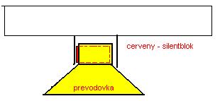

Ok, podlozky tam nie su to berem... Ale ta diera taka velka? Pretoze pri prudkom pohnuti, citim ako prevodovka sa posunie - ma volu... Tak skusim iba zaklepat tie plechy okolo silentbloku a viac dotiahnut ten srob. Pretoze teraz je dotiahnuty na fest... Tak skusim ten plech rozklepnut a viac dotiahnut, zavarit to podla vas nepomoze? Pozrem na bratove aka je velka ta diera oproti tej mojej, lenze ja to uz mam poskladane
Skratka, mam tam tu volu na prevodovke, pri prudkom pohnuti citim/pocujem, ze najprv zatlaci prevodku a az potom ide...
ALEBO je to problem v silentbloku na napravu - ide tam silentblok, na silenty.

No problem je aj ten, ze sa mi posunul silentblok prevodovky - trosku sa vytiahol z prevodovky... Asi 2-3 mozno aj 4mm! Ten silentblok tam isiel novy velmi lahko, naklepal som ho tam skoro rukou, este skusim ten plech sklepat. Pozeral som na bratovej alfe a naozaj je tam to ocko v karoserii vajcovite, lenze ja ho mam viac odryte kvoli tocenia srobu v kastli... Neviem, asi to privarim.
Teraz som to skusal zas, a pri prudsom pohnuti citim posunutie bud napravy, alebo prevodovkysmerom dopredu... Wattov primovod je powerflex new, dotiahnuty na fest...
Este som rozmyslal, ze by to robil DeDion trojuholnik? Lebo vravim, ze na silentblok DeDiona ide ten poistny drotik, ktory je zaklepnuty hranami a potom podlozka, tak ten drotik tam nemam, mam tam len podlozku, a vlastne pohyb DeDiona by bol sposobeny tym, ze vzadu nie je vlastne proti pohybu zaisteny, len vpredu, ale silentblok by stejne mal pohybl ne hore dole a to v malom rozmedzi, toto je pohyb dost velky, ja neviem pocitovo 1cm, normalne citim, ze pri rozjazde prudkom NAJPRV stoji auto, pohne sa naprava/prevodovka a potom idem, citim aj buchnutie do karoserie, stale viac a viac!
Este... Nad prevodovkou ide taky srobik, ktory ma na konci gumu a brani narazu prevodovky do kastle, tak ten tam nemam vobec, lenze toto je cisto pohyb, uz to zacina dost buchat... k...a dufam, ze to nebudem musiet rozoberat, silentbloky prevodovky asi teraz dostavaju dost zabrat co. Pripadne nejaky molitan, alebo nejaky pruzny material keby natlacim medzi prevodovku - vrchnu cast a karoseriu? Neviem co s tym, dost to bucha, zajtra zistim, ze ci to prevodovka sa posuva, alebo nedajboh cela zadna naprava

mno a jaký šrouby si dal menší???? ty šrouby co drží silent na převodovce?? a taky drží spojkovej váleček(nebo ted kecám) teoreticky jestli jsou málo utáhlí tak by to mohlo něco dělat, to by chtělo poznačit fixou polohu a pak tu zkusit projet a až by to zase bouchlo tak se mrknout
jo jen tak mimochodem, kdybys zajel na STK, že bys chtěl prověřit podvozek(třeba by ti to nechali i zadarmo, záleží jak seš ukecanej) tak bys mohl najet zadní nápravou na zkušební stolici kde se skouší předek a bylo by to zjistil bys jestli je to náprava
- RV147
- Příspěvky: 2138
- Bydliště: Pardubicko
Re: údržba 75
Šroub je tam jenom proto aby převodovka nebouchala o středovej tunel. Musí být tak 5-10mm na horní hranou převodovky (nesmí dosedat) jinak se přenáší vibrace na ten tunel a dělá to hluk, jak když se má auto každou chvílí rozpadnout.

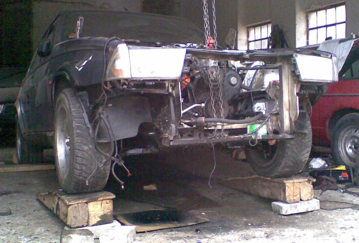

mno alfa je už pojízdná dnes sem napasoval 16 kola z alfy 164(byla to docela fuška, musel sem nechat kousek vzít na soustruhu a ještě sem musel stejně kousek upilovat z třmenu) jinak sem musel mýt na předku 5mm podložky
dál jsem vyměnil přední silenty v horním rameni a na stabilizítoru horného ramene za powerflex, s těma na horním stabíku sem byl spokojenej-jsou lepší než origi, ale s těma co jsou v rameni moc ne e origo silent se mi zdá tvrdší, mno nic uvidím jak to s níma dopadne
- Milano75
- Příspěvky: 5150
Re: údržba 75
Návod:
když sem měl vyndanej motor tak sem vyměnil raamena za ty co měli najeto 25 000, takže nebyly moc orezlé, mno chvilku sem jezdil a dospěl k názoru že tam dám powerflex (na LP kole sem měl na horním stabíku místu gum čep, bylo to fajn, až na to že sem musel vyvrtat dírí mimo zpevněnou část /origo uninbál má díry blíš při sobě) takže sme ho nakonec vyhodil- kroutilo se to v tom domečku)
mno takže sem to dělal ted na namontovaným motoru a trvalo to cca 4 hodky lážo plážo:
prvně sem odpojil horní stabilizítor, pak jsem zvednul heverem spodní rameno povilil tlumič dole a nahoře a vyndal, vyklepl sem těhlici z horného ramene a povolil a vyndal horní rameno-brnkačka v motorovém prostore sem vyndal akorát box na filtr. Na šroub horného ramene se normál dostanete 17 ořechem s nástavcem a ráčnou(sranda je trefovat ten šroub spátky
