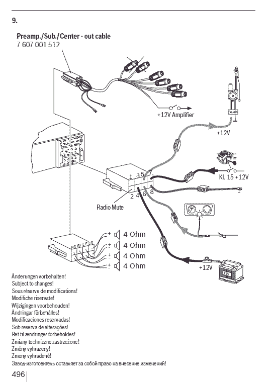

potřeboval bych poradit. Chci si dát do auta subwoofer ale nevím jak přesně zapojit zesilovač na rádio (Blaupunkt 937 High). Budu rád za každou radu, díky. :)

Ja to ted resim a udelam to nejjednoduseji: zajdu do obchodu a koupim redukci. Nebo tady mas navod (radio musi mit vystup na sub)

ten treti konektor, co na radiu nemas zapojenej, tak to je ten C1 z myho obrazku (a taky ten kabel co poslal radce freshkuba). Tam je line out. I ja jsem bohuzel zjistil, ze ovladani subwooferu u blaupunktu trochu opomijeji (u sony ne-e), tudis muzes ovladat sub pouze pomoci nastaveni basu nebo nastaveni front-back (oboje na ho(rimska petka)no) Podle toho kam to zapojis, tak ti to bude fungovat. Jinak original kabel od blaupunkta stoji cca 200kc (foto dodam zejtra, ted uz to nezvladnu (0.7l tramina cervenyho))

je to to stejny jako na obrazku, este na tom obchode co psal freshkuba je petikanal, ale tam je psano jen pro becker http://www.levnealarmy.eu/autodoplnky-7 ... h53v5koc13
