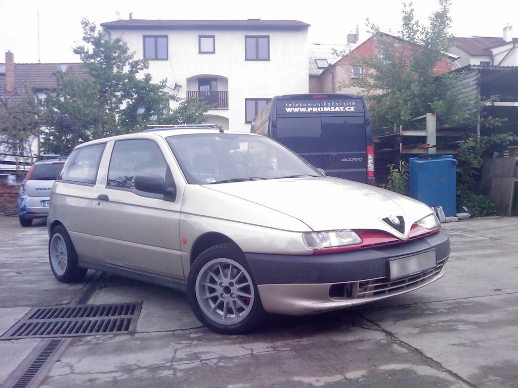

Co se tyce toho dvoubarevnyho laku, tak dodavam foto:

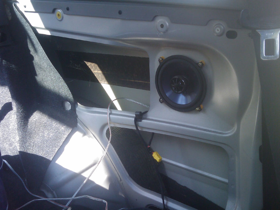

O vikendu jsem prehodil audio z cerveny, jedna se o komponentni repro Axton (jsou levne, ale v testech dopadly velice dobre) 16ky stredobasy ve dverich + vejskace do A sloupku (tam to vypada stejne, ale byla fuska to upravit), dozadu na stejne misto jako puvodni 13ky take Axton koaxialni (ty sou slabsi, ale pokud nechcete slyset radio "zezadu", tak staci). System ma samozrejme stelovatelny vyhybky, po predchozich zkusenostech jsem jeste snizil vysky. V tejdnu sem jeste koupil autoradio, jedna se o Blaupunkt Brisbane SD48. Chtel jsem radio bez CD/DVD, aby melo SD, USB nejlepe vzadu. Jeste jsem potreboval ovladani SUB, to jsem ale u radia jeste nezkousel. U tohoto radia jsem nespokojen se zesilovacem, ten u vyssi hlasitosti zkresluje (doposud jsem byl zvykly na sony a clarion). Dale jsem protahl veskery kabely potrebny pro zesilovac (umisteny zezadu na operce zadni sedacky), za kterym bude SUB. Diky teto uprave jsem musel rozebrat temer cely interier.

po vymene zadnich
po vymene zadnich

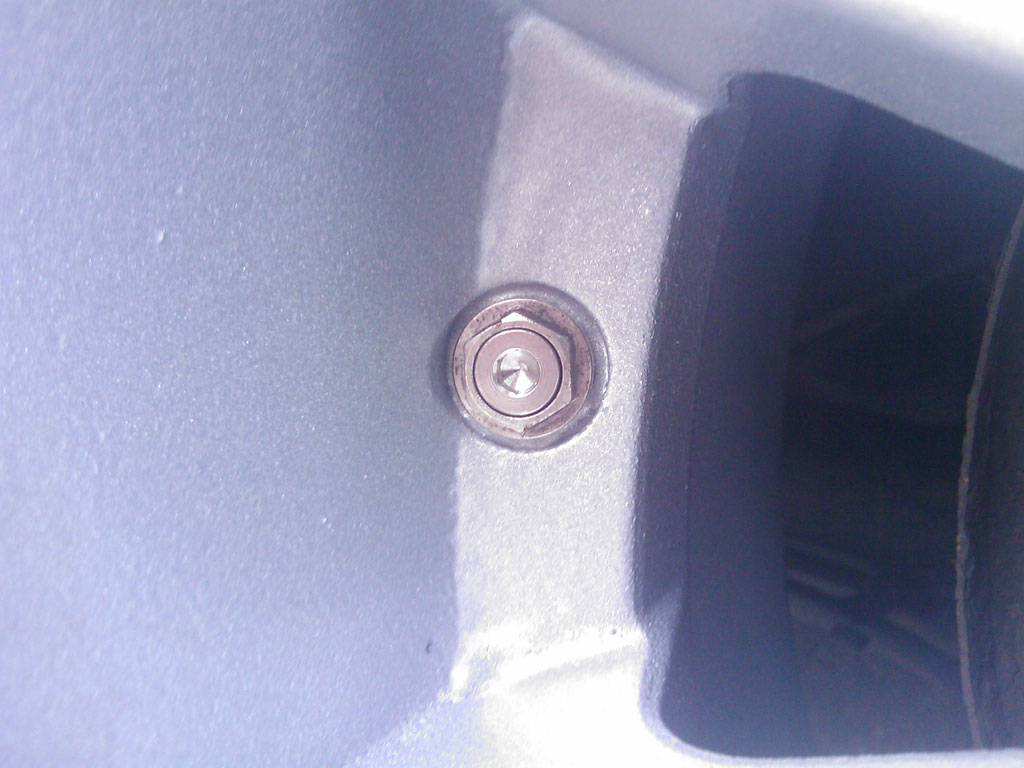

fotky po vymene kol a priprava na lak (aby slo vse lehce povolit, tak sme cvicne dneska odpoledne vyndali nazarnuky, srouby namazali grafitkou a vratili zpet)
ventilky...
ventilky...
