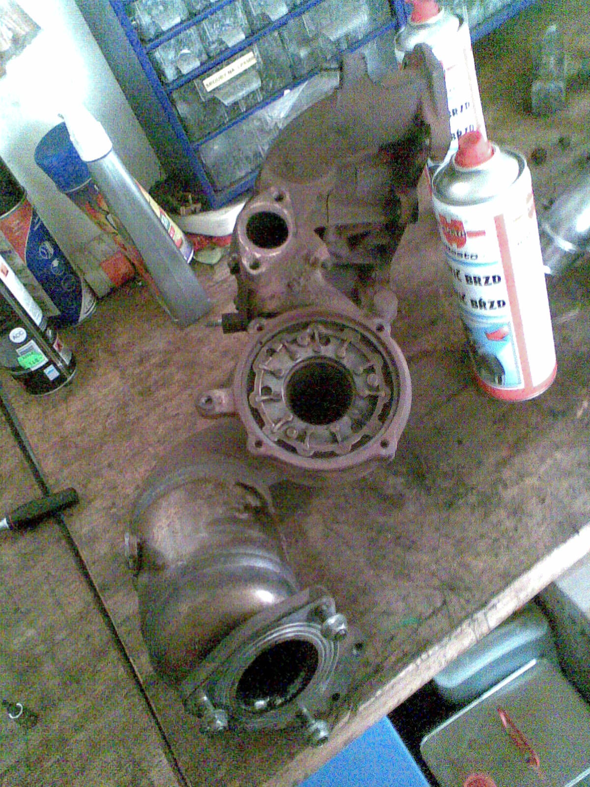

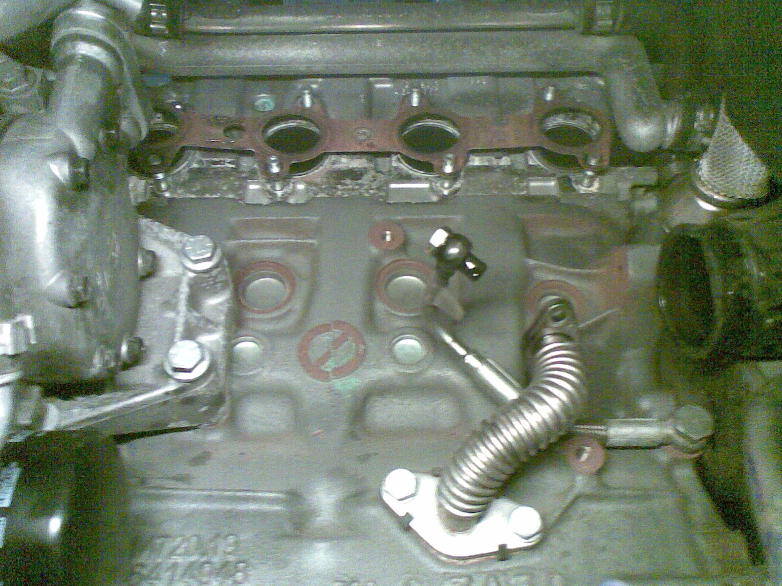

Tak trochu novinka. Včera sem kuchl Turbo a vyčistil VGT. Vyndat turbo ještě celkem šlo, až na to že muselo ven snad všechno co je kolem a šlo to komplet i se svodama
Demonáž byla vpoho, čtyři štoubky a lehce poklepat a rozlousklo se to jak voříšek a vyčištění taky, jen bacha na to šložit to jak to bylo
A nejhorší bylo dostat to pak celý zpět.
No a dnes sem zjistil, že z toho lehce teče olej, tak asi jen špatně dotáhlý příruby oleje. dnes to musím ještě zkouknout. Jinak bez zvedáku by se to asi nedalo.
