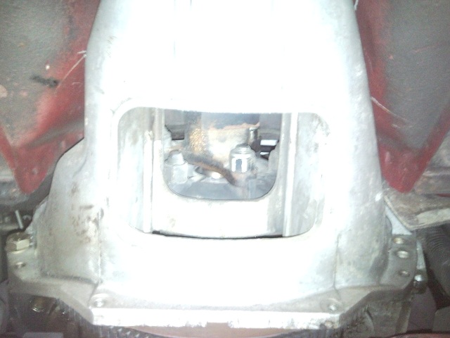

na mém gtv je to takto..nebo je to standart?:) Bylo mi totiž avizováno, že vibrace způsobuje pevné spojení mezi motorem a převodovkou "jak to maj závodní auta" a myslel jsem že, zrovna tady. Nicméně pokud je to blbost a nic takového neexistuje ptám se, kde se dají sehnat 3x hardyspojky + je třeba vyvážit oba spojovací hřídele najednou nebo jeden po druhém?

Takhle je to normální, hardyspojky Ti můžu poslat, kardan vyváží v servisu kardanů. To někde u vás, pohledej na netu nebo se zeptej v servisu pro nákladní auta.

mno máš to tu jako každej:) 3x hardyny, musí se to vyvažovat celé a kompletní
na závody se používá akorát ochranej kryt HSky , aby když se roztrhne tak aby to neprorazilo podlahu

takže mám silenbloky převodovky sešroubovány natvrdo, proto ty vibrace. Má to tak ještě někdo?:)
