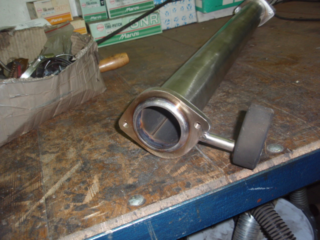

Zdar chlapi,rozhodl jsem se pro odstranění KATU.Předpokládám že zakoupením tohoto http://www.autocentrumrk.cz/datadetail. ... 16551f2589 nebo toho http://www.autocentrumrk.cz/datadetail. ... 4998925c0f vyřeším svůj problém bez nutnosti nastavovat trubkou nebo podobných prasečin se stávajícím výfukem.Nevím ale kterou jelikož oboje jsou trochu rozdílný od sebe :???: Jedna má v půli spoj druhá ne,druhá má na konci sponu druhá ne atd.Díky za rady.

Motor 103Kw.Taky jsem toho názoru že vyndáním katu nebude nějaký nesnesitelný rachot,jo když někdo vymlátí stávající kat a nechá tam origo obal tak to potom jo,jelikož proudění výfukových plynů je ovlivněno nedokonalým tvarem cesty výfukových plynů.A za druhý by se musel vyměnit i poslední tlumič za nějaký laděný(ala tuning)aby to pak řvalo jak lokomotiva.
kejml:jj :smt023
Kůrkyn píše:Tak to si připrav ušiska, protože po 100 km na dálnici z toho vypadneš jak traktorista po celodenní orbě. :-D
Proto chci koupit rovnou celý ten mezikus aby jsem tam mohl vždy dát ten původní(technická,rachot,atd)Už jsem vyléčený svařovat nějaký z trubek.

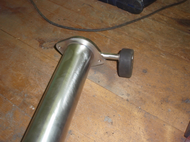

Příspěvek od r-a-k » 16.7.2009, čtv 16:18
Pro inspiraci a pocity zde raději nebudu popisovat :smt026
156SW 2.4JTDm 20V project
Re: Vyndání katu
Příspěvek od roberto37 » 18.7.2009, sob 10:19
kde jsi to pořídil a jaký je ten zvukový projev?
