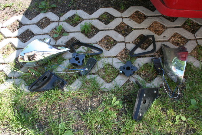

tak jsem si trošku hrál, příprava na to, až to půjde do laku celý, takhle ty zrcátka vypadaj už daleko líp než v tom chromu :-D
to bylo před:
to bylo před:

a takhle to vypadá po, jsem si přitom vyzkoušel rozborku zrcátek :D
