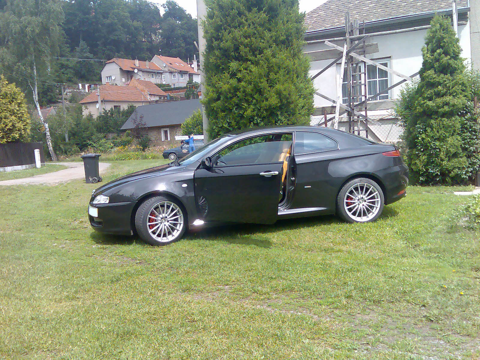

Příspěvek od George.KHE » 1.9.2009, úte 12:05
tak zase nějaký nový foto :)

Re: George.KHE - Alfa Romeo GT 3.2 V6 (2004)
Příspěvek od Richie » 1.9.2009, úte 12:13
by se mohlo pridat do karty ne ? :)
