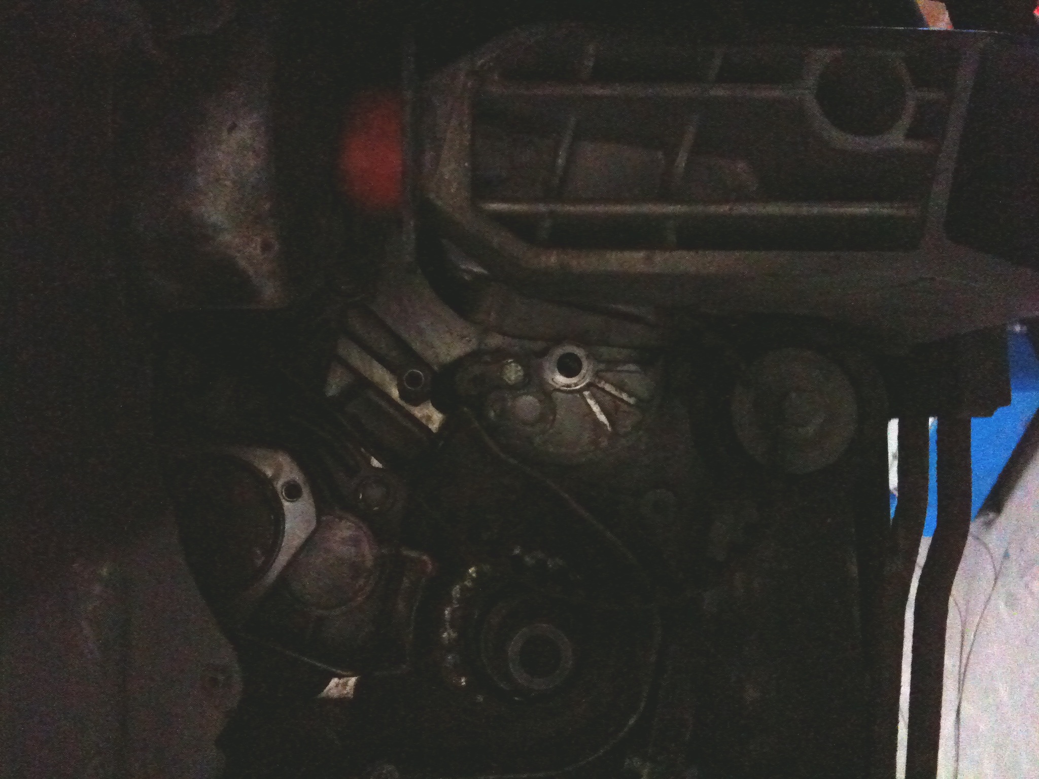

Tááákže byla to uvolněná napínací kladka, jestli jsem teda dobře poslouchal
No a jelikož jsem měl v plánu udělat rozvody najaře, muselo se to trošku uspíšit a budou se dělat teď. Tím bych chtěl poděkovat Georgemu za jeho seznam potřebný k rozvodům...k mému údivu, když jsem řekl že tam chci všechno co je napsané na internetu tak si mechanik odškrával že to tam má, takže buď je tak pečlivý, nebo to někdo od někoho opsal
Teď ještě aby to pomohlo, vše fungovalo jak má a dám autorolnému v olomouci palec nahoru
, ale jestli to tak nebude
Omluvte sníženou kvalitu fotek za kterou může tma, idiotský foťák na telefonu a rozklepané ruce z toho rozdělaného motoru
