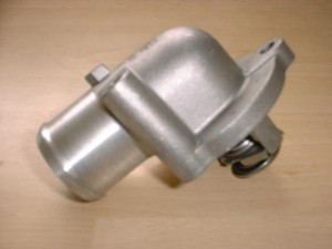

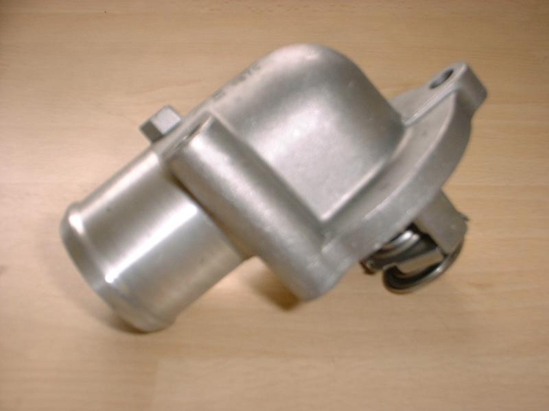

I já bych rád termostat na V6ku ale připlatím si raději za prvovýrobu, tzn. značku, kterou dávají do nových aut. Z druhovýrobama mám špatné zkušenosti. Prosím o cenovou nabídku, uvítám i značku dílu.

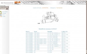

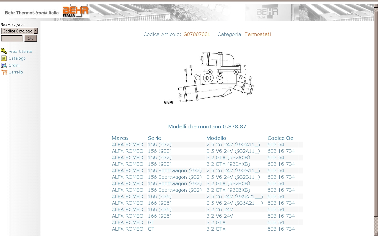

Na V6 je dostupný pouze Behr a ten se montuje ve výrobě. Stojí 2700,-

Kůrkyn píše:Na V6 je dostupný pouze Behr a ten se montuje ve výrobě. Stojí 2700,-
Ja v pohode sehnal jen samotny termostat cena kolem 1k, znacku nevim ale je na nem ten znak co je na origo vecech.

Sorry, to jsem přehlídnul, v ePeru to není dobře rozkreslené. Ten je součást výše uvedeného dílu 60654199 a stojí 1250,-
