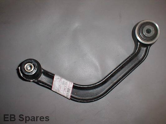

Tiez ma bude zanedlho cakat repas prednej aj zadnej napravy lebo tieto po*ebane tankodromy davaju zial tomu autu zabrat. Tiez mam verziu Super cize standardne o 1cm znizene oproti klasike. Chcem sa spytat ake su vlastne moznosti dat powerflex na prednu a zadnu napravu.
Co som nedavno pozeral, standardne sa u chevrona ponuka sada na prednu napravu (4ks silenbloky na predne horne ramena) a sada na zadnu napravu (4ks silenbloky na zadne spodne ramena a 4ks silenbloky na stabilizatory).
Nebola by nejaka moznost dat powerflex aj na PREDNE SPODNE ramena (nejaky univerzalny silenblok) pripadne na ZADNE VRCHNE RAMENA ?
Ohladom tych prednych spodnych, bolo by to treba zrejme premerat a podla rozmeru zvolit nejaky univerzalny polyuretanovy silenblok a ten tam nalisovat, skusal to uz niekto ?
A co sa ZADNYCH VRCHNYCH bumerangovych ramien tyka, zaujimalo by ma ci by sa dali aj u nas zohnat tieto silenbloky : http://www.ebspares.co.uk/PNF/PNF.cfm?i ... N=51943601
Mali by to byt silenbloky presne do tych ramien ale u nas so ich v ponuke nikde nenasiel, ma niekto s nimi pripadne tiez nejake skusenosti ?

U předních spodních ramen nemá cenu nic vymýšlet. Dřív než v nich odejde nějaký silentblok, tak už budou vymlácený svislý čepy. A to samý platí o těch bumeranzích v zadu. Spodní přední ramena na našich silnicích mají životnost maximálně 60.000 km a to vydrží bez problému i ty ramena Adler nebo Fast z Polska za 1500,- kus. Zadní bumerang bych koupil origo, tuším že stojí 2.400,- kus a vydrží 150.000 km určitě. Druhovýroba toho bumerangu stojí cca 1800,-, tak je lepší si připlatit na origoš. Powerflex na zadní nápravu má smysl, protože se dává do ramen a vzpěr, kde nejsou čepy. U těch horních předních ramen si ověř, že máš v pořádku čepy, jinak do ramena s vytlučeným čepem nemá smysl Powerflex kupovat. Horní přední ramena doporučuju pouze originály od TRW, nový stojí cca 2400,- kus, repliky moc nevydrží a stojej skoro stejně.....
