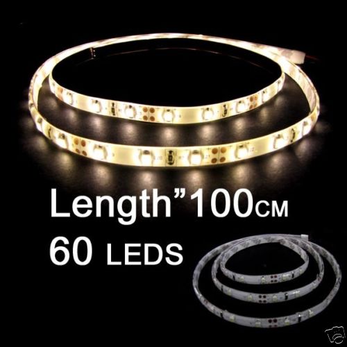

koupil jsem toto:
svítí to dobře, je to dobře izolovaný... ještě to namontovat

Re: osvětlení prostoru pro nohy
nasouká do řiti
nalepí se za hranu palubky, tak jde vidět jenom světlo
