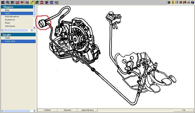

Chlapci mozete mi poradit?
Sluzi to na nejaky meksi nabeh zaburu spojky,alebo je to len nejaka prechodka?

Podle mne to funguje jako tlumič rázu (kmitu) ale nevim to 100%

Hm tak to by mě taky zajímalo co to přesně je, když jsem dělal spojku čuměl jsem na to jak puk ale osobně bych to též tipoval na ten tlumič rázů.

Je to věc komfortu, aby se případný trhavý pohyb přítlačného talíře nepřenášel na pedál. U lankem ovládané spojky se to řeší uložením bowdenu v silentbloku a gumokovovým tlumičem na konci vypínací páky. U kapaliny je přenos síly nepružný, protože je nestlačitelná, proto tato součástka. Co je uvnitř nevím přesně, tipnul bych to na dvě poloviny, kde jednou proudí kapalina a v druhé je stlačený plyn. Tyto dva prostory jsou oddělené ocelovou membránou. Ale to je jen moje doměnka. :)
