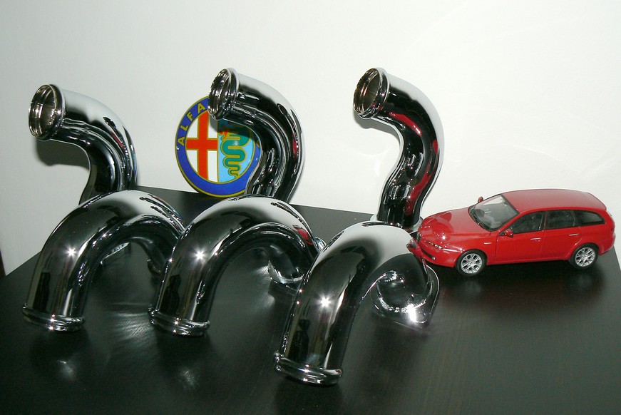

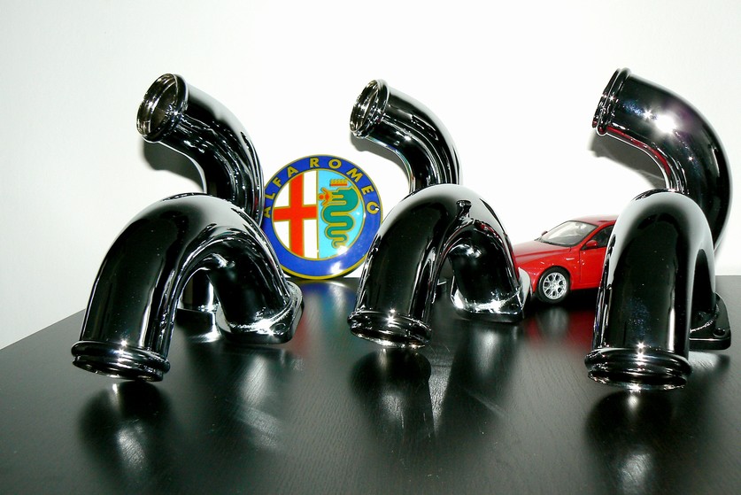

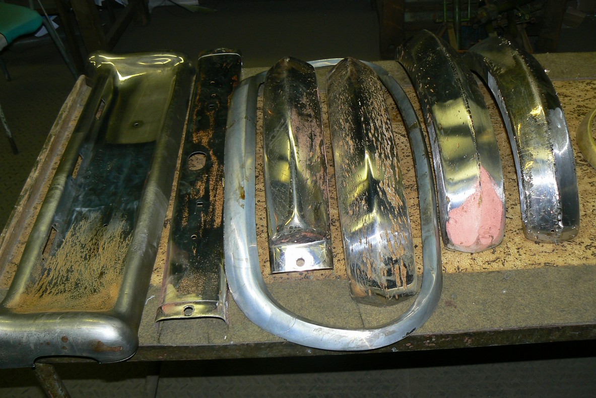

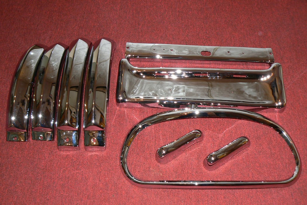

Poslal jsem ti SZ a fotky, mevim zda se ti zobrazily a tak je pro jistotu píchnu sem. I pro ostatní.

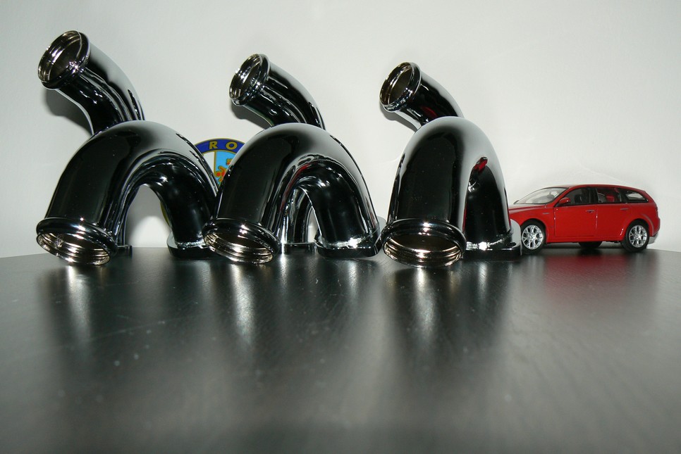

Re: Obnova "chromování" na plastu
Právě jsem dokončil kolena sání na V6 pro jednoho Alfistu a tak mi tp nedalo, trochu jsem si hrál s foťákem. Jinak ty chromy jsou lepší jak ty fotky. A vyšlo to líp jak originál,mají to celkem ošizený. Ostatním jsem k dispozici.
To je nádhera, nějaké zakázky Ti určitě nachystám, hlavně na ten žlutý zinkochromát.
Zdar, není problém. Pokud bys to chtěl pod barvu, dělá se to bez chromátu. Ale žlutej, modrej, černej, možné.

To Tonasumik: Vypada to moc pekne, muzes jeste pridat fotku detailu rohu mezi trubkou a prirubkou? Za kolik to bylo jestli se muzu zeptat? Dik

V6kaři,dnes mi přišly zpět od tonasumika zrenovované kolena sání.Mohu jen doporučit.Ani nové takové snad nebyly,a to byly slušně oloupané a rezaté.
Termín suprový,cena ještě lepší.
