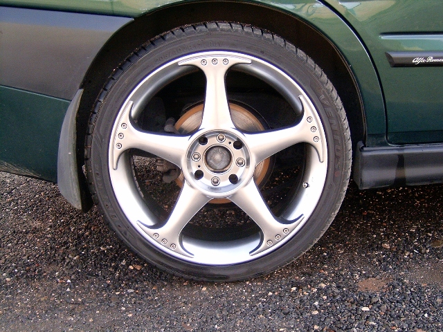

zdravím alfisty a ptám se, jestli můžu dát na 146 elektrony s gumama 195x65x15 - vejdou se tam? díky švec
Re: pneu na 146
Příspěvek od tuta146 » 15.3.2010, pon 19:30
Naprosto v pohodě, měl jsem tam 17" :smt023

Jenom mě zaráží ta výška pneu 65, nechceš tam dát nižší? Tohle je rozměr pro zimní bačkory

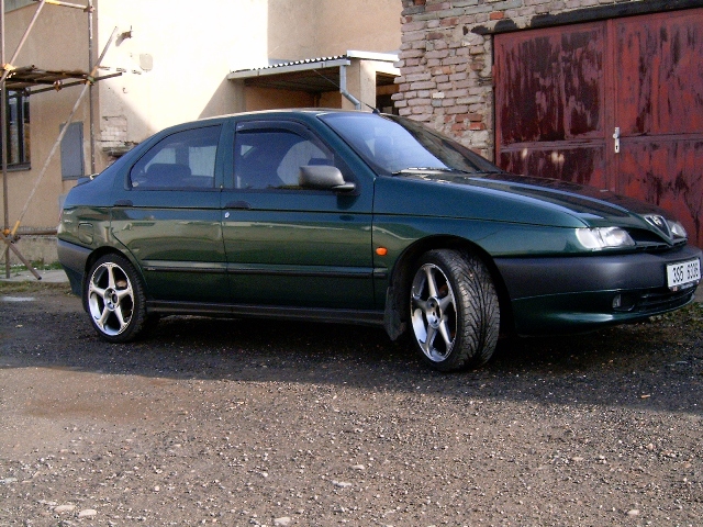

Příspěvek od tuta146 » 15.3.2010, pon 22:01
Proto jsem se ptal na výšku, na 146 šly v pohodě 205/40 17" :smt033

Příspěvek od .myc155 » 15.3.2010, pon 22:06
tak to je cajk, ty svecovy budou vetsi uz jen asi o 4cm.
166 busso
Re: pneu na 146
Příspěvek od tuta146 » 15.3.2010, pon 22:28
jj vychází to 38mm větší než ty 17tky. Ex už nemám, tak tu mezeru v podběhu nezměřím, každopádně proti origo 185/60/14 je to větší o 28mm na poloměru, takže 56mm průměr navíc
